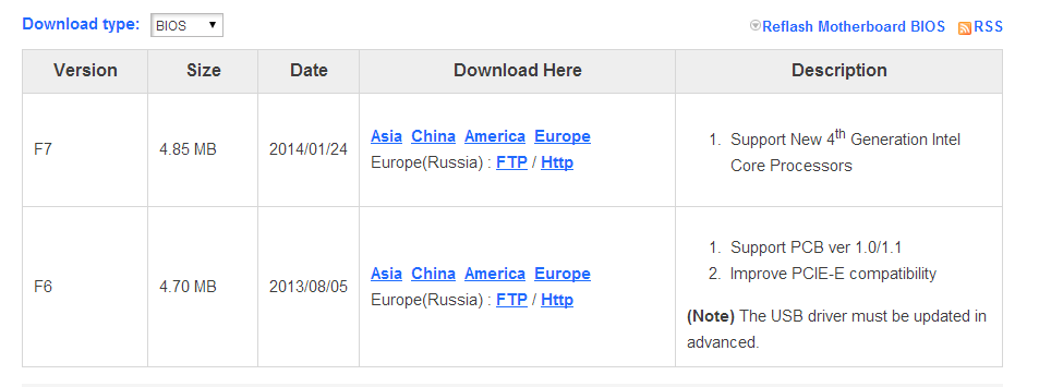

Das einzige worauf ich hinweisen kann ist, dass mein PC bis jetzt nur stabil lief wenn ich den PCIe-Slot der Graka auf Gen 2 eingestellt habe.
Und dass obwohl es eine Gen3 Karte ist und der Proz diesen auch bereitstellen sollte.
Die Neustarts kommen jetzt aber mit auf Gen2 gestelltem PCIe.
Jemand eine Idee, ist da etwas bekannt?

  • 2014-05-03 10_14_33-GIGABYTE - Motherboard - Socket 1150 - GA-H87M-D3H (rev. 1.x).png
