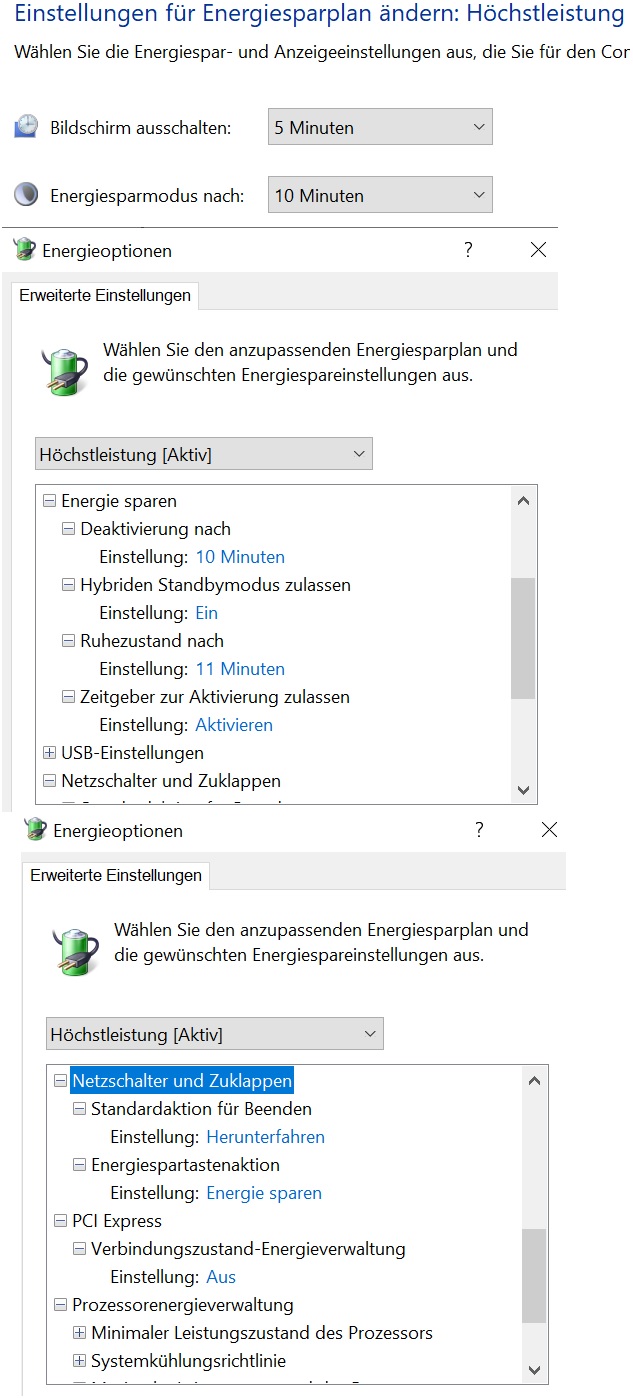

Hier meine Einstellungen der Energieoptionen:
Ich habe das System mit Win 10 komplett neu aufgesetzt, Hardware ist aber die gleiche.
Jetzt passiert Folgendes wenn ich auf "Energiesparen" klicke:
Der PC schaltet sich hörbar ab, wird aber immer nach etwa 5 Minuten wieder aktiv. Sodann schaltet er sich jetzt immer nach etwa 30 Sekunden ganz ab. Das heißt, beim bewegen der Maus oder Tippen der Tastatur findet ein Neustart mit Bootvorgang statt. Wenn man sich dann bei Win10 anmeldet, sind alle Programme noch offen.
=> was geschieht hier, wie kann man das abstellen?
