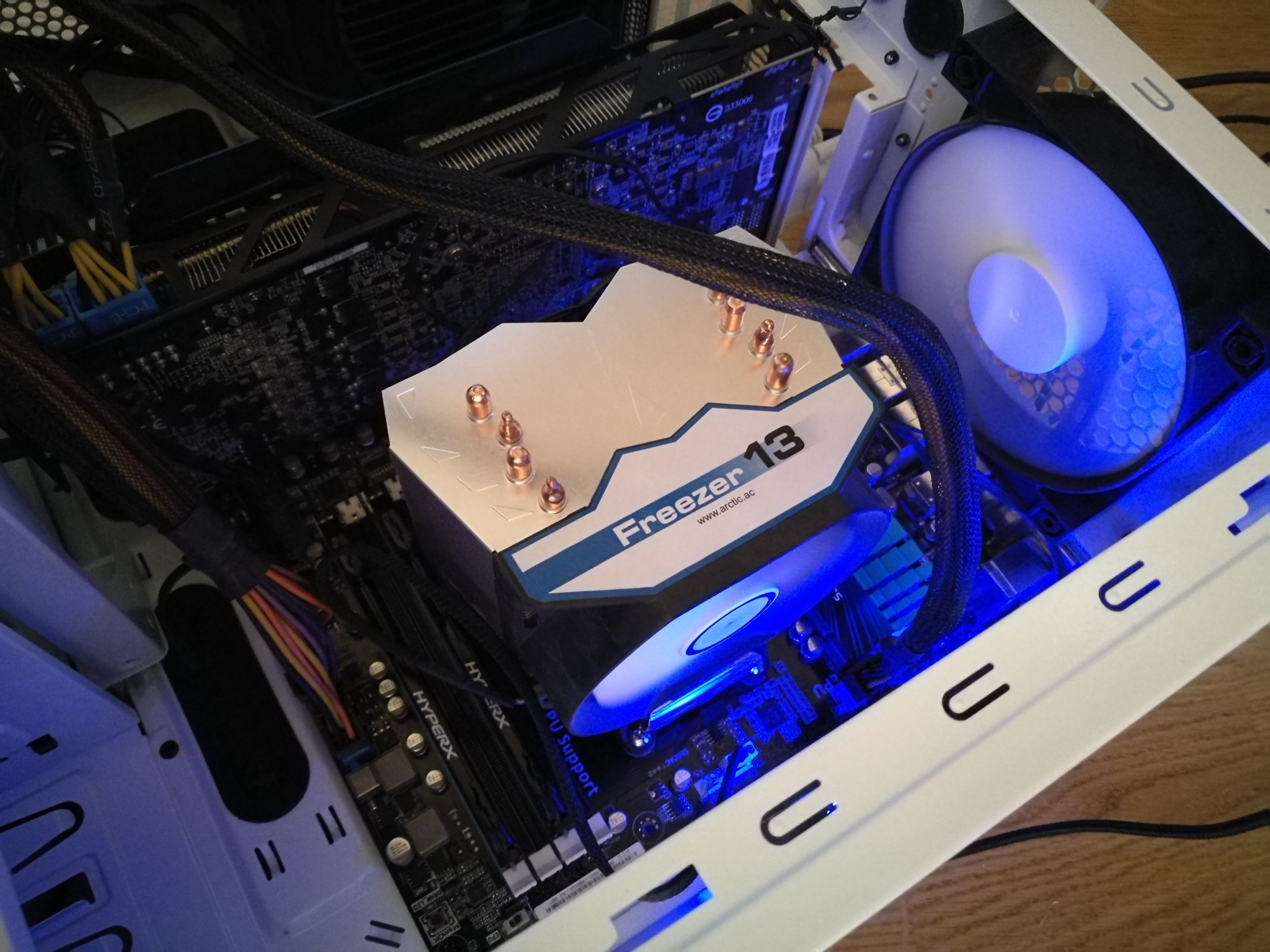

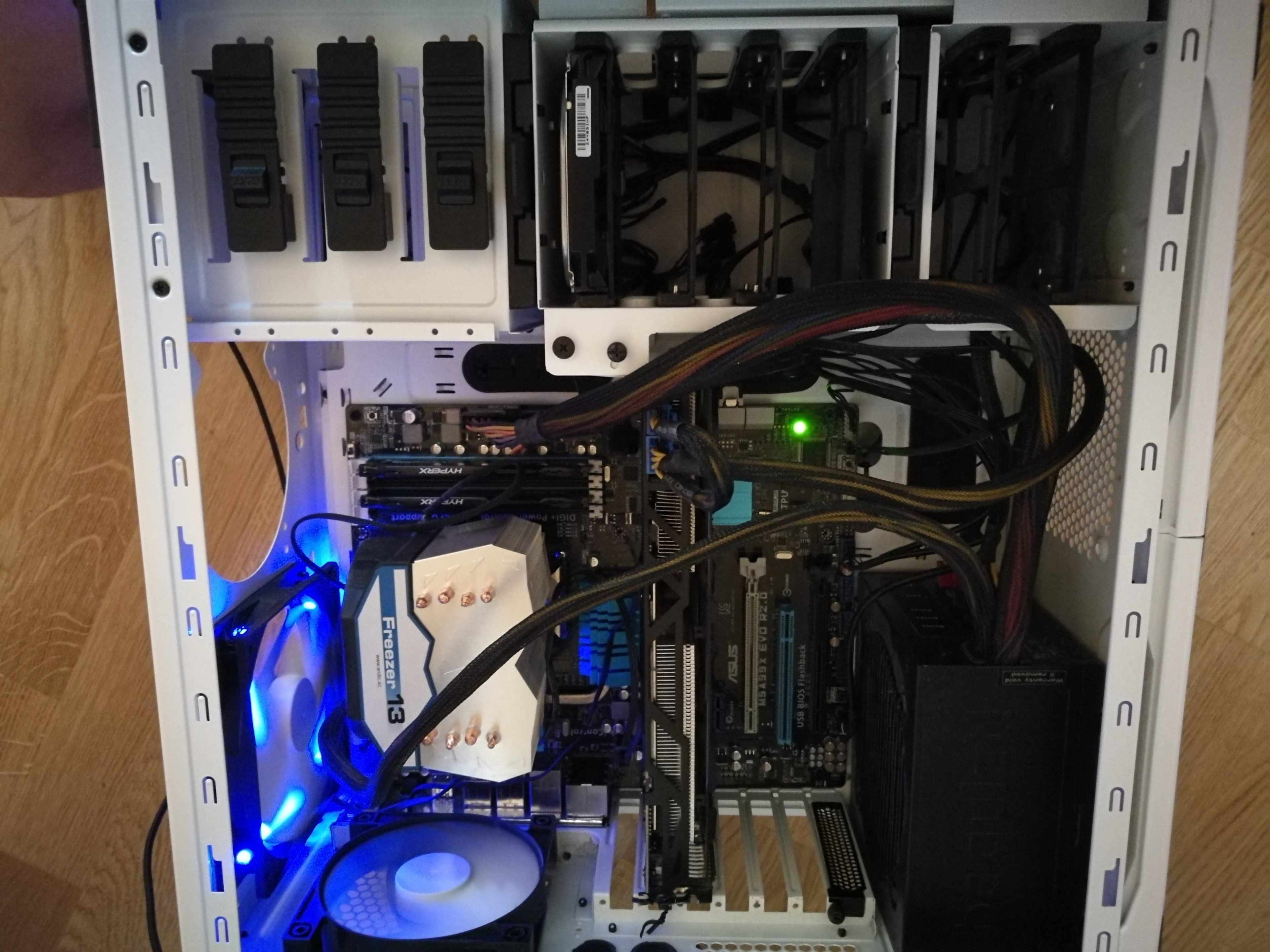

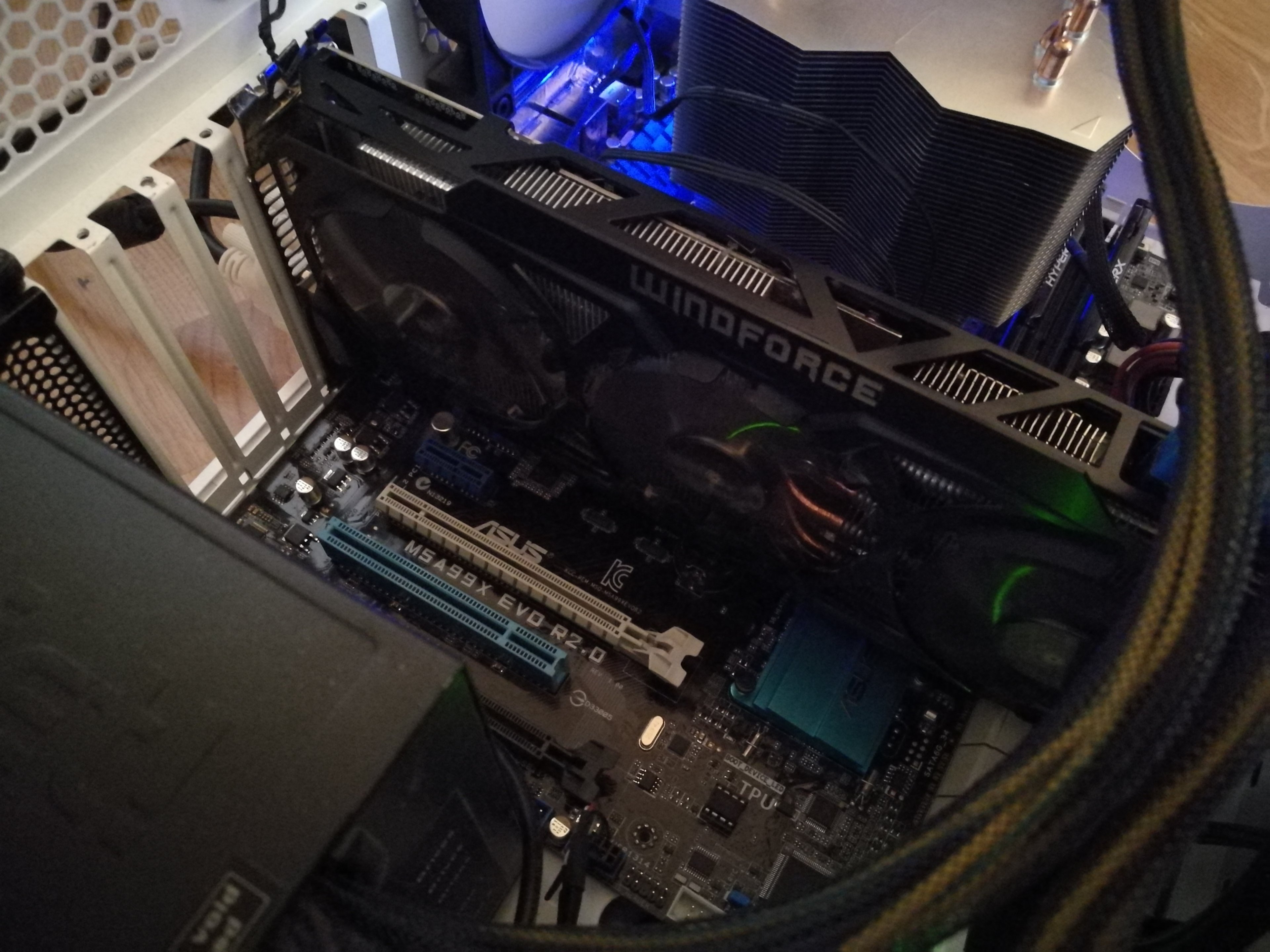

Habe mal 2 bilder gemacht vllt. hilft es ja.
PC ist eigenbau, aber lief jetzt schon sicher 2 jahre oder länger.

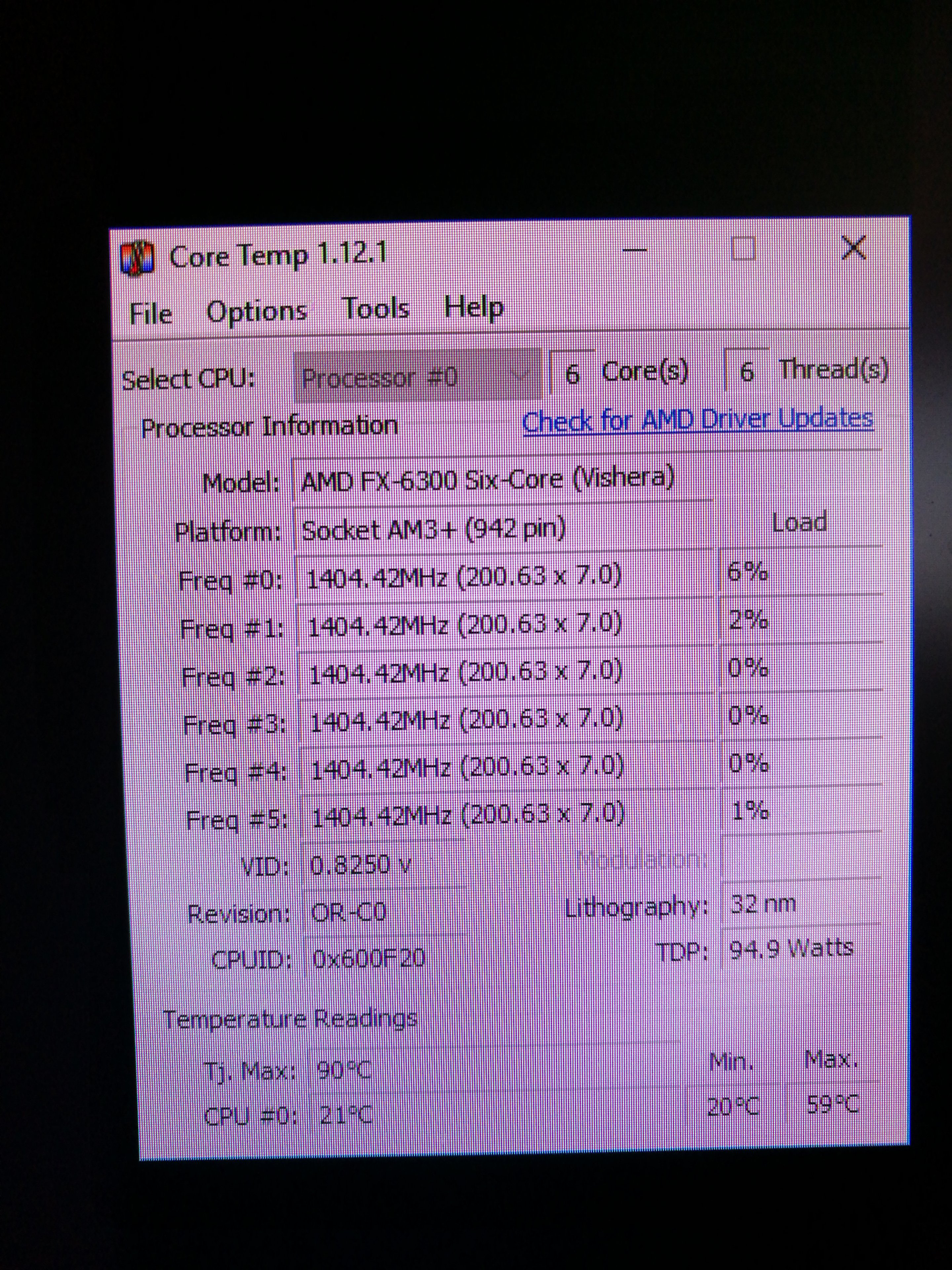

Das kannste beobachten indem Du z.B. Coretemp installierst und das Programm, wenn Du im Windows bist startest

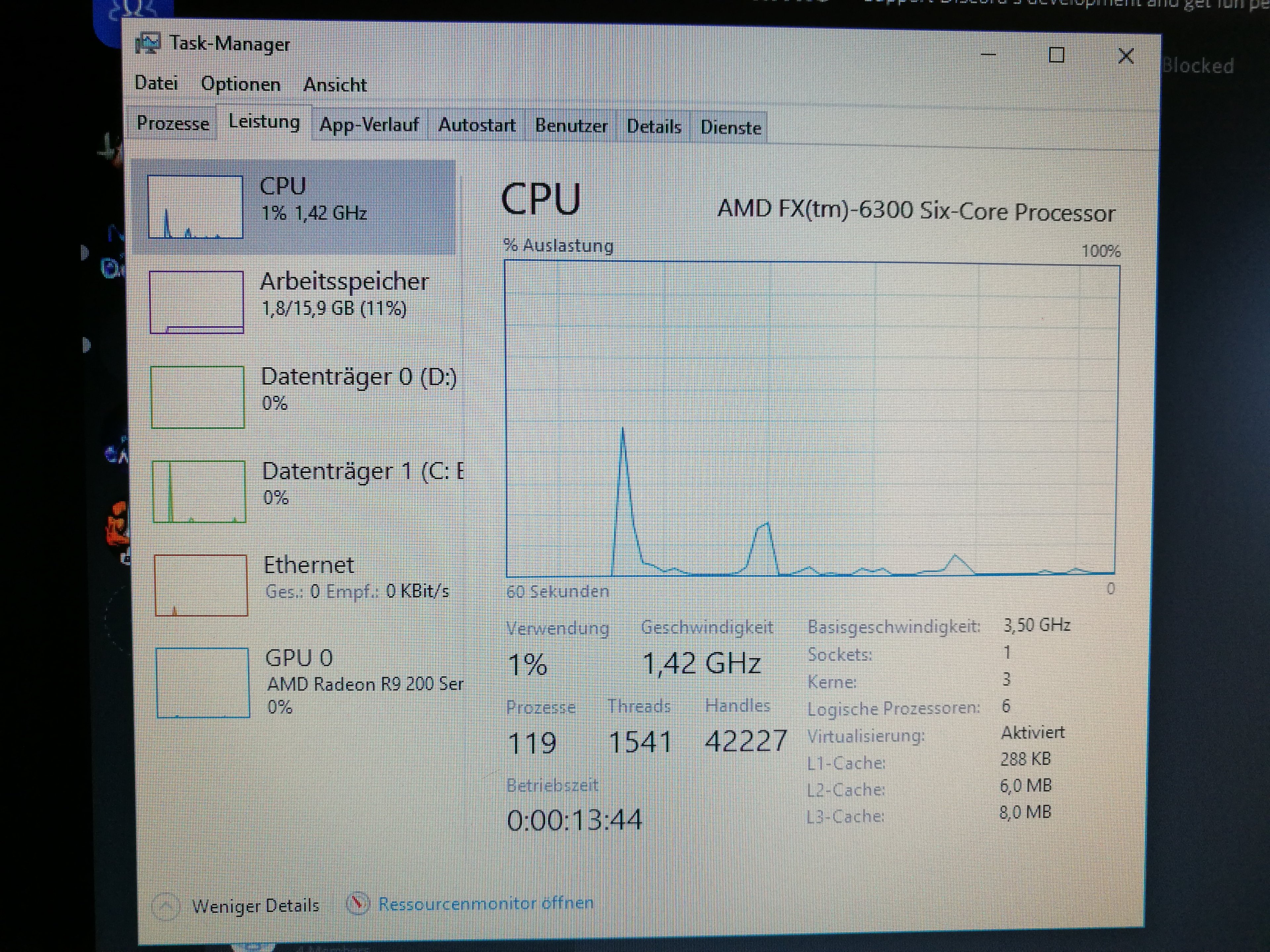

Gerade läuft der PC schon 15min (neuer rekord)
Taskmanager zeigt auch keine starke auslastung an.
Liegt es sehr warscheinlich am cpu kühler?

Wenn deine Gehäuselüfter die Luft nach außen blasen, ist der CPU-Kühler falsch herum eingebaut. bzw. würde ich den oberen Gehäuselüfter direkt auf den CPU-Kühler blasen lassen oder den CPU-Kühler so montieren, dass er nach oben bläst.
Das würde ich einfach ausprobieren, welche Methode besser kühlt.
Das Aufheizen passiert mit falsch sitzendem Kühler sehr schnell. Bei 70°C vor dem Booten stimmt da definitiv etwas nicht. Du wirst nicht daran vorbeikommen, den Kühler abzubauen und neu zu befestigen. Dabei aber bitte auch die Wärmeleitpaste tauschen. Die wird mit der Zeit etwas fest und wenn man den Kühler verrutscht oder abbaut, funktioniert die nicht mehr gut.
Wenn sich bei dem Transport ein Lüfter von der GPU gelöst hat, solltest du bei dem nächsten Transport bitte vorsichtiger fahren und den PC ordentlich sichern. So schnell lösen sich normal keine Teile ab...

Ich installiere mal das “core temp“ programm und infomiere mich in welche richtungen die fans die luft wirbeln sollten. Kann gut sein das da etwas nicht stimmt. Aber dann wundert mich da aprupt aufgetretene problem trotzdem. Dann hätte ich doch in der vergangenheit schon schwierigkeiten gehabt.

Ich würde prinzipiell empfehlen mal nach dem Ausschlussverfahren zu gehen.
- CPU Lüfter demontieren => neu drauf wie die anderen schon geschrieben haben.
- GraKa raus und mit iGPU booten
- nur einen RAM Riegel testen
- Batterie vom MoBo für 30 Sek. raus (reset)
Unter Umständen kann es sein, dass Dir das MoBo beim Transport einen Schaden erlitten hat und deshalb falsche Werte liefert. Das Ausschalten ist die Schutzfunktion der CPU bevor sie final abraucht.
Ob dies an tatsächlicher Temparatur oder der vom MoBo ermittelten (evtl. falschen) Temparatur herrührt ist der CPU egal ;)

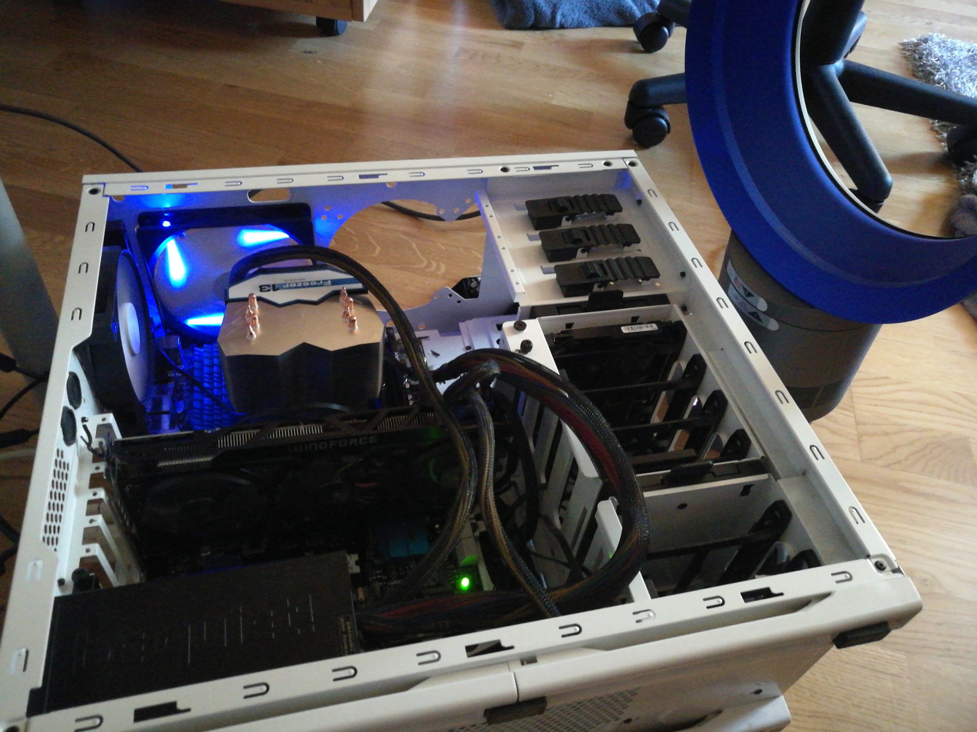

Es hat sich nach 2 mal auf 50° und wieder runter auf 20° jetzt stabilisiert.
Habe jetzt aber einen externen ventilator provisorisch auf den PC gerichtet.
LG GniglE
als kleinen zwischenstand
