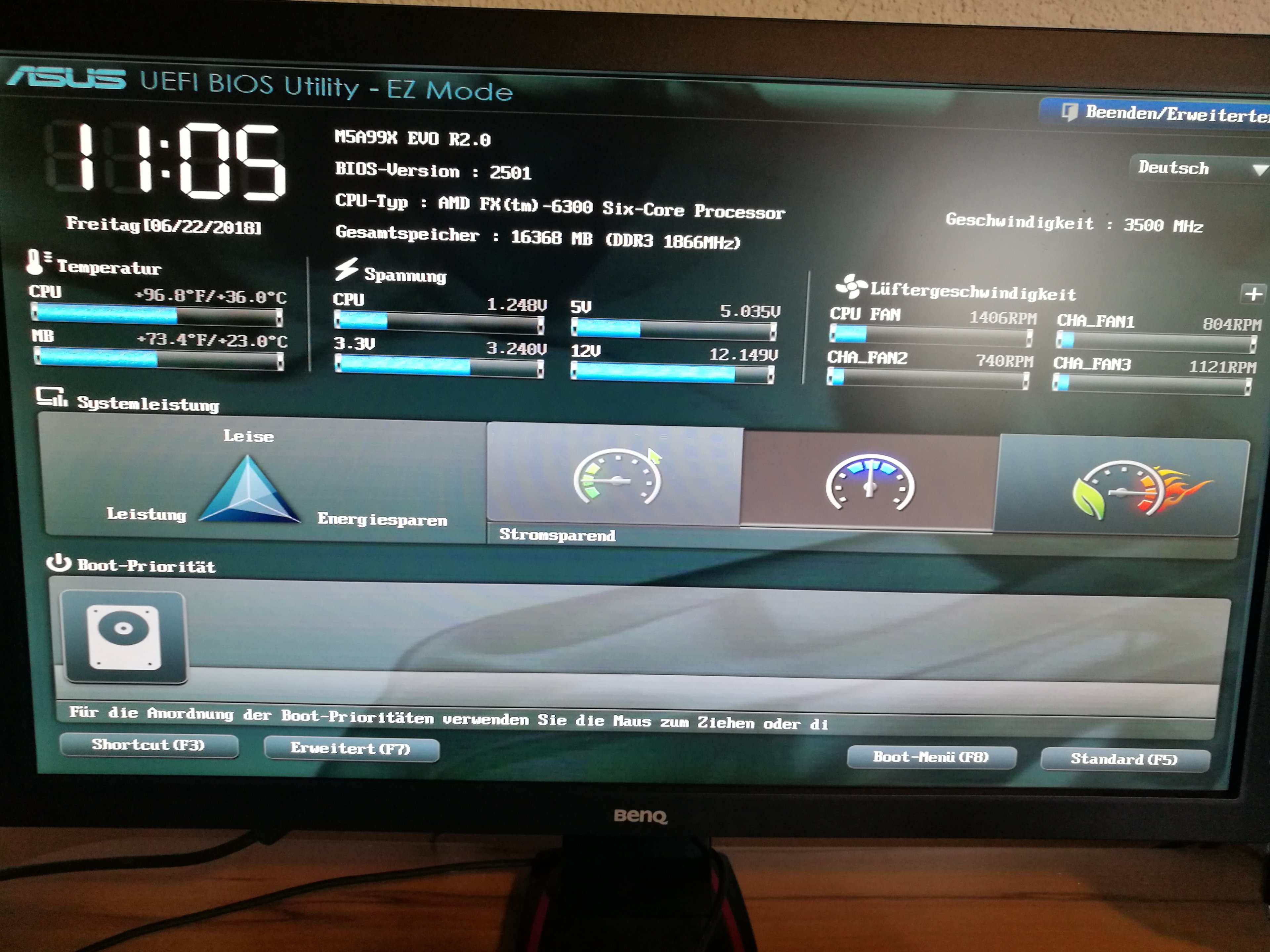

Ist auf dem bild alles im normalen und soll ich mit f5 weiter starten?
LG GniglE

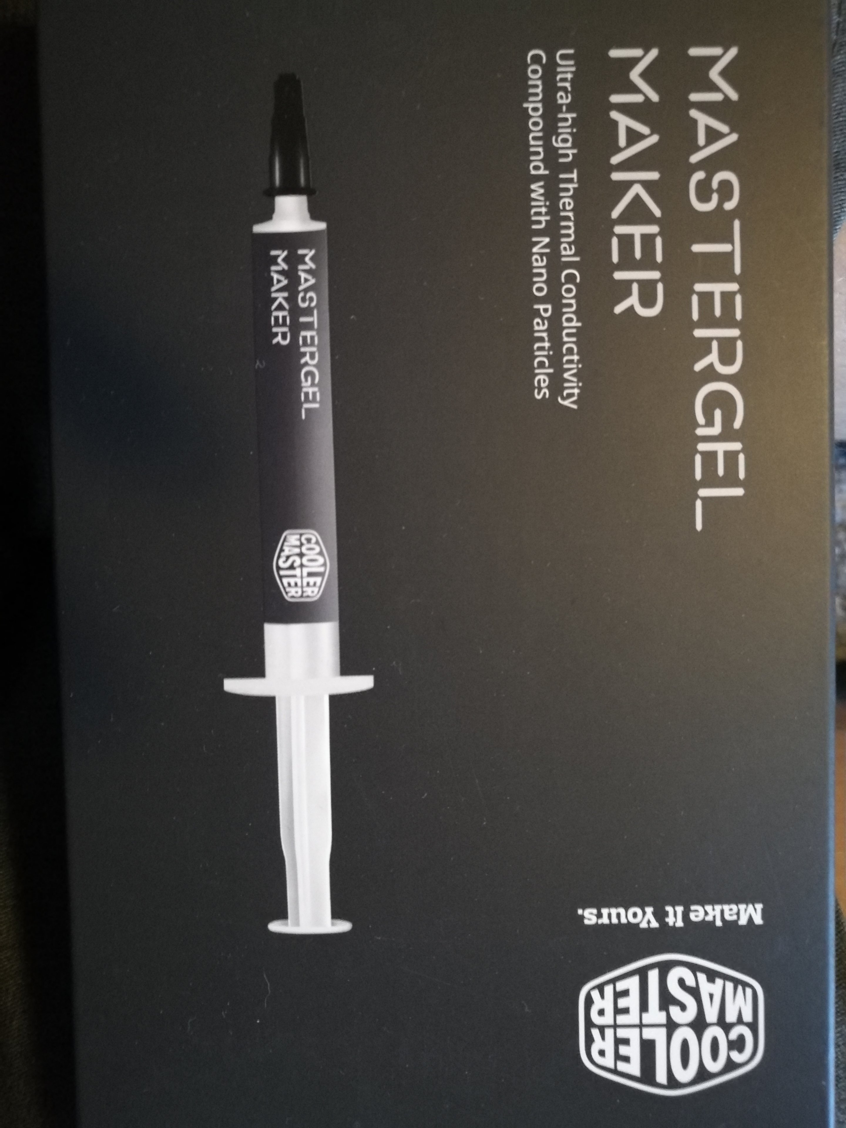

Habe diese WLP verwendet, die einzige die sie hatten im mm.
Im kreuz aufgetragen und davor die flächen gut gesäubert.

GniglE schrieb:
Habe jetzt endlich die WLP neu aufgetragen und den cpu kühler neu montiert. Den rest vom pc gut entstaubt.
Sieht schon ne ganze ecke besser aus als deine 70°C die du vorher hattest. Was genau meinst Du mit F5? Wie sind die Temperaturen im idle, und unter last? (HWMonitor)
bin ja hier in diesem menü gelandet.
Soll ich f5 (“optimierte standardwerte laden“) klicken oder den pc noch mal starten damit er ins windows lädt?
oh rechts oben steht beenden, mein fehler :)

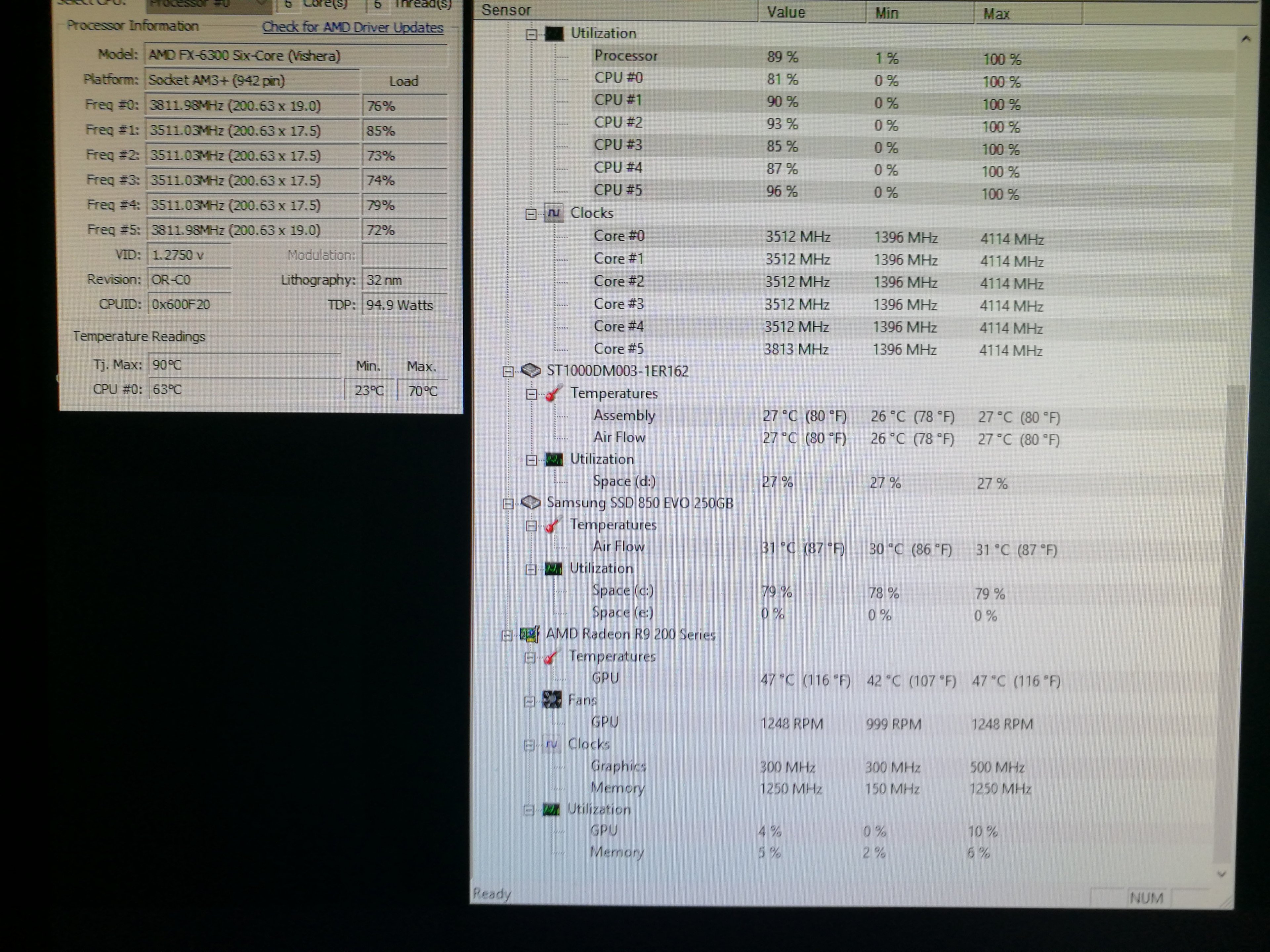

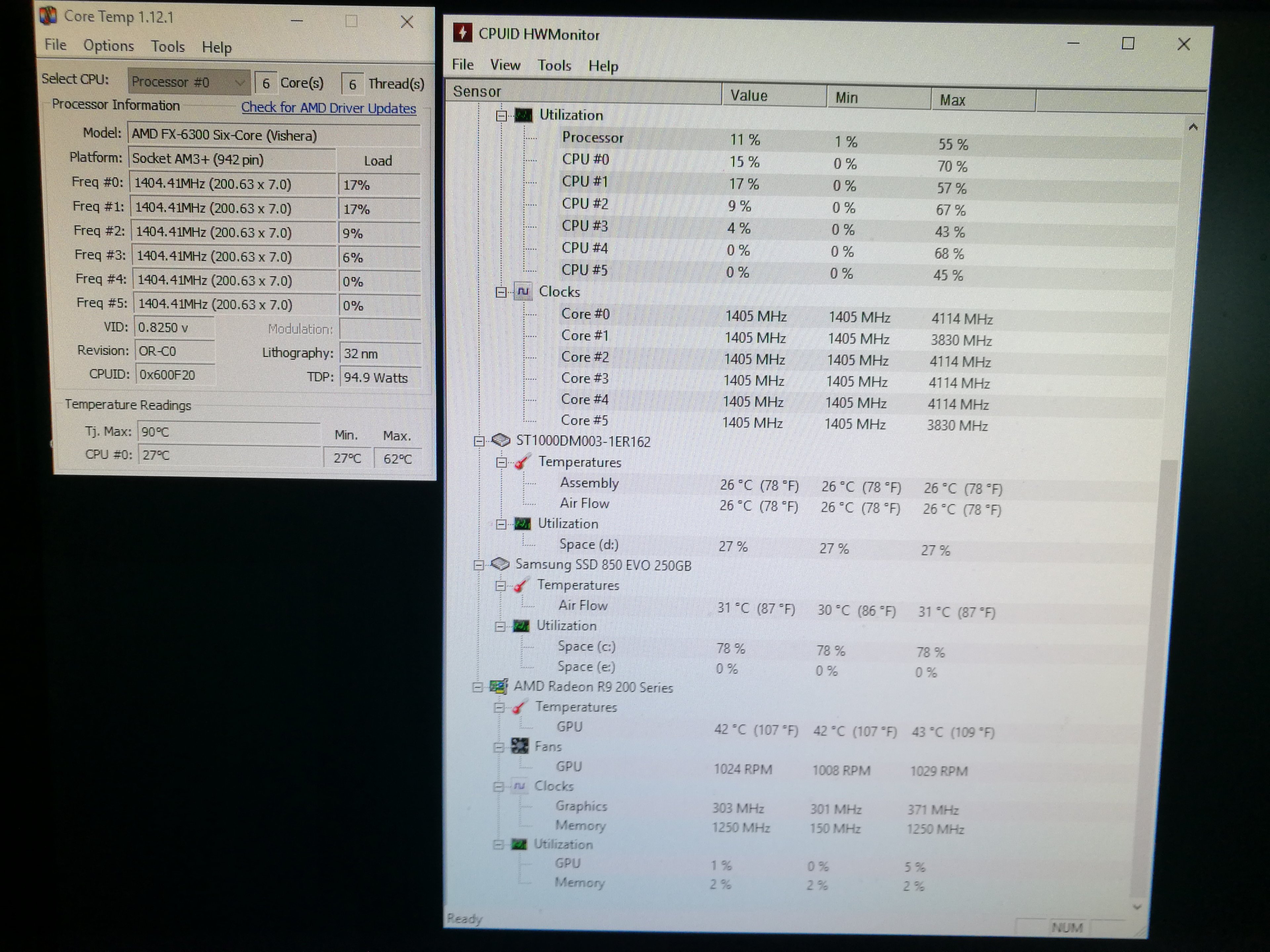

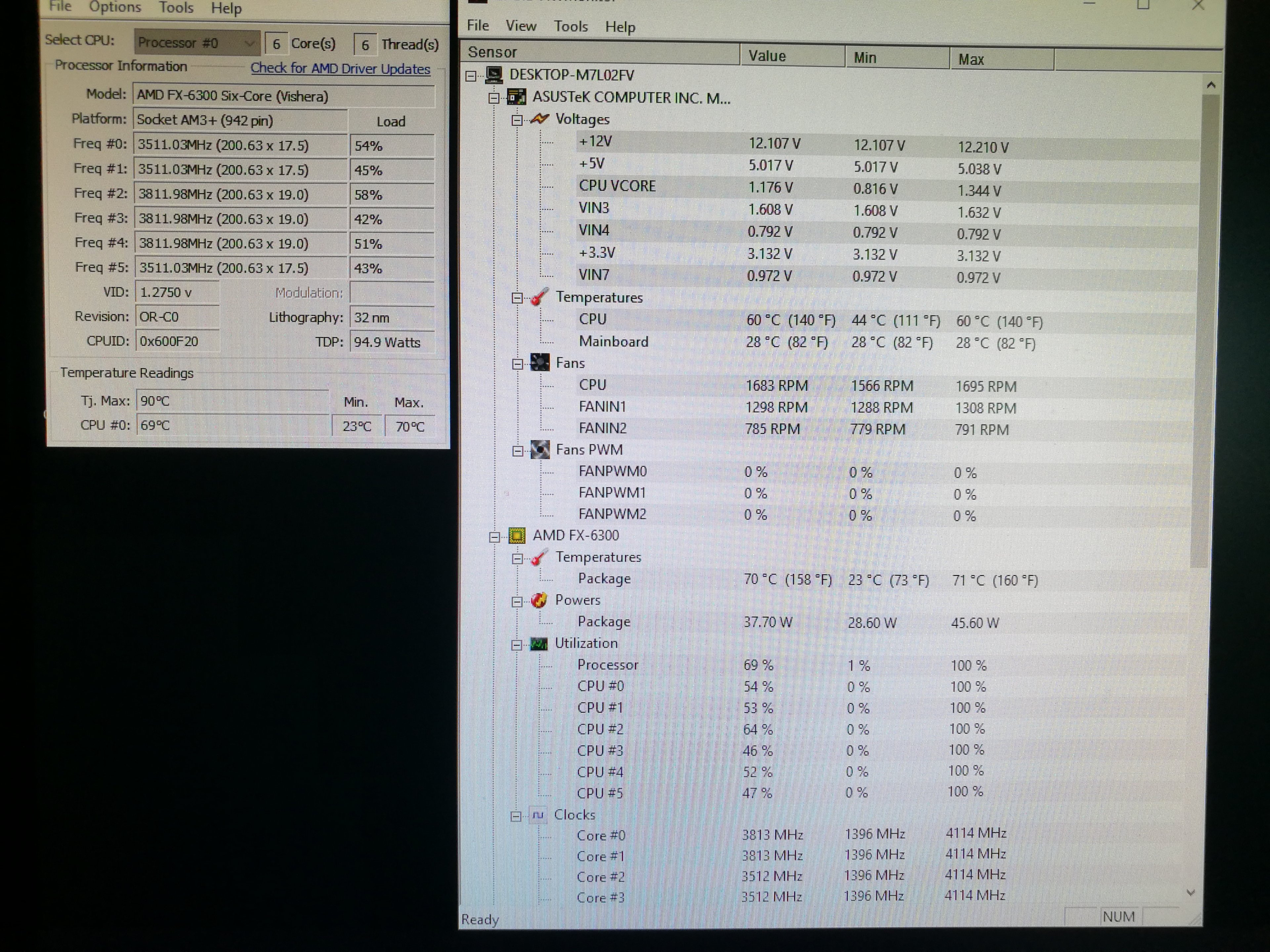

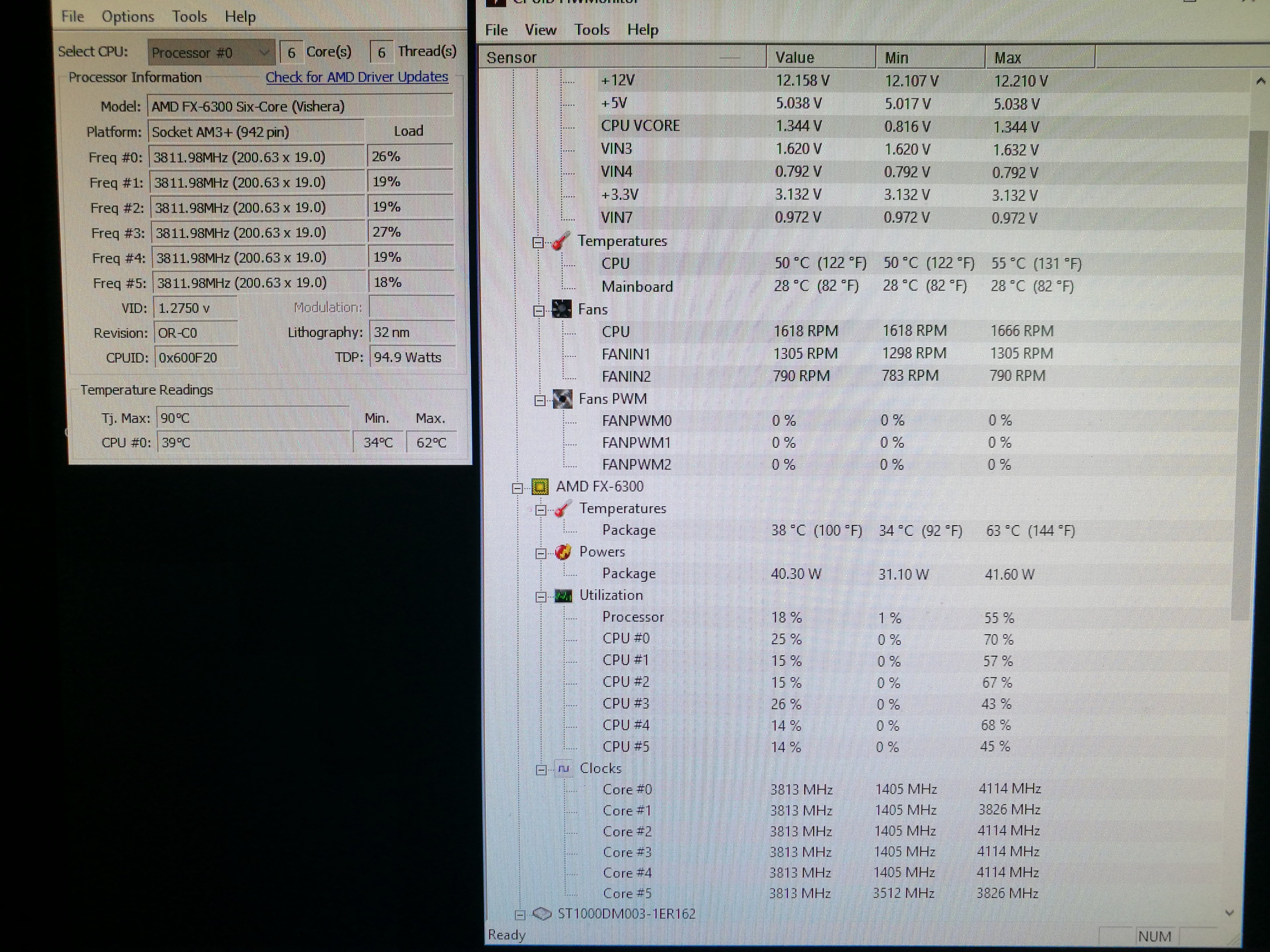

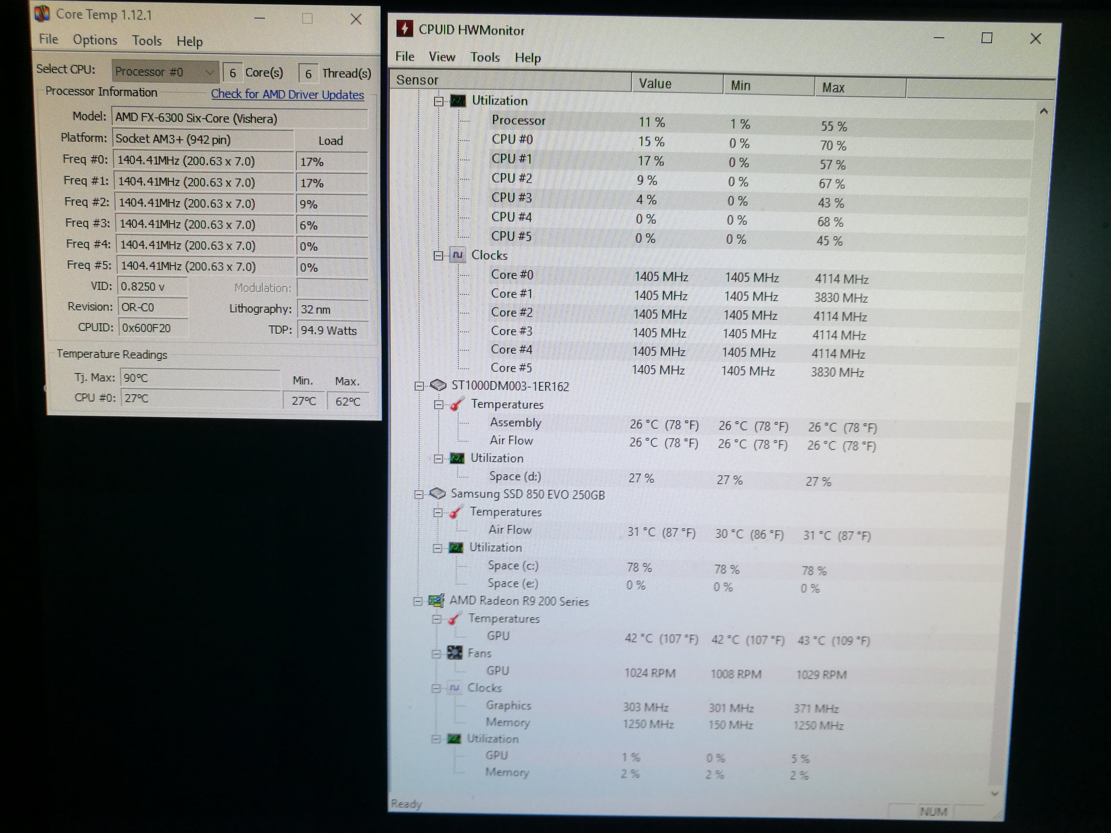

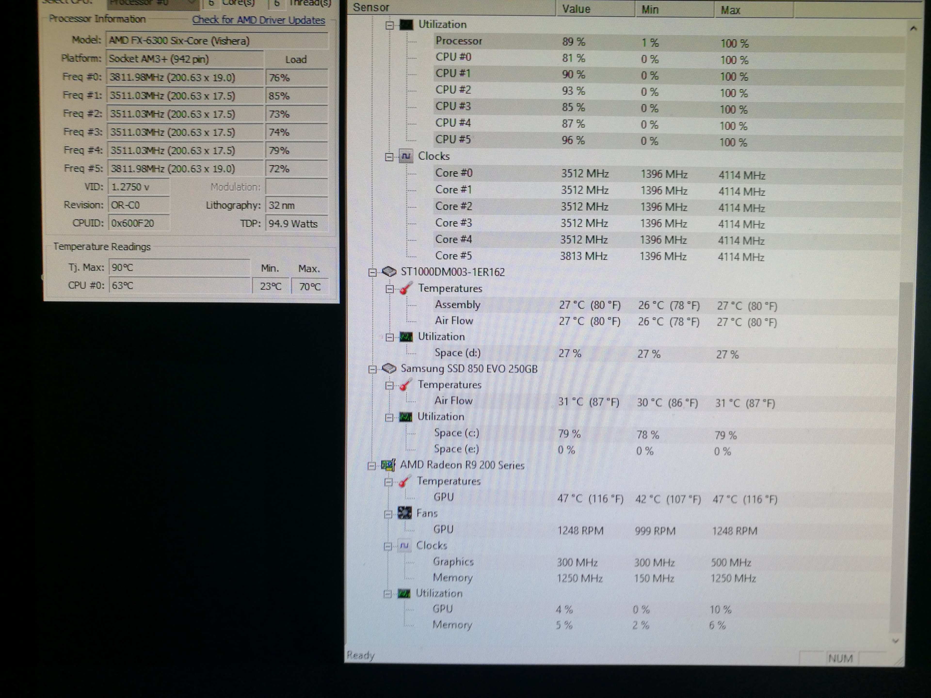

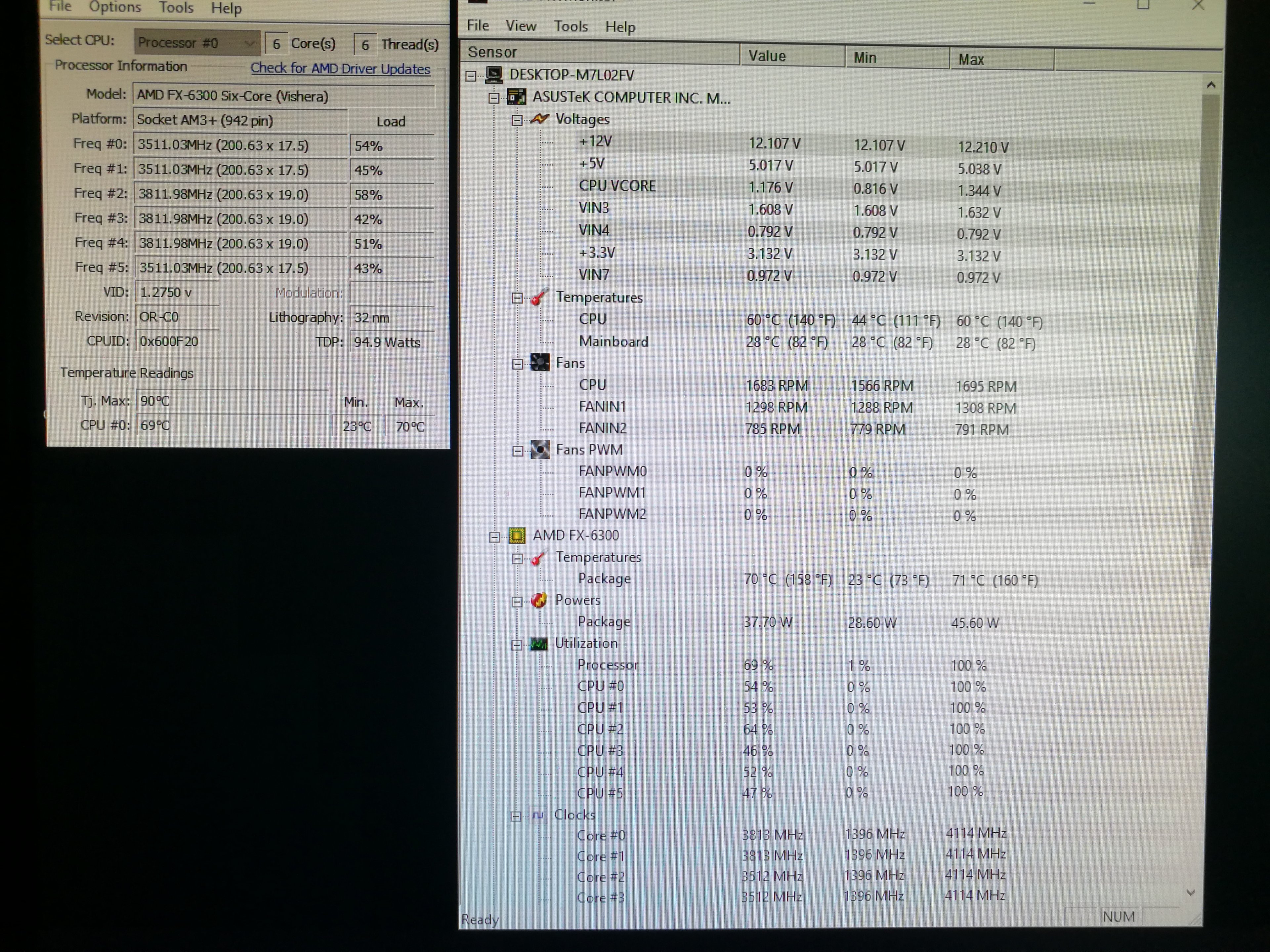

Ich denke er hält sich besser als zuvor. Erste zwei bilder ohne etwas offen.
Nächsten zwei mit steam am install. und internet mit ca. <30 tabs offen.
Gerade hat er sich im core temp wieder auf 30-40° eingependelt.

Ich melde mich nochmal sobald ich ein spiel mit hoher pc auslastung spiele. Sollte der pc nicht abschmieren bedanke ich mich im voraus schon einmal herzlich an alle die hier in den thread geposted haben und mir damit halfen. Danke! :)
Die Paste ist eine der Besten auf dem Markt ;)
Die Temperaturen sehen super aus, zum Testen einfach mal Prime oder Intel Burn Test laufen lassen, bleiben die Temperaturen ok und er schaltet nicht ab ist alles gut.

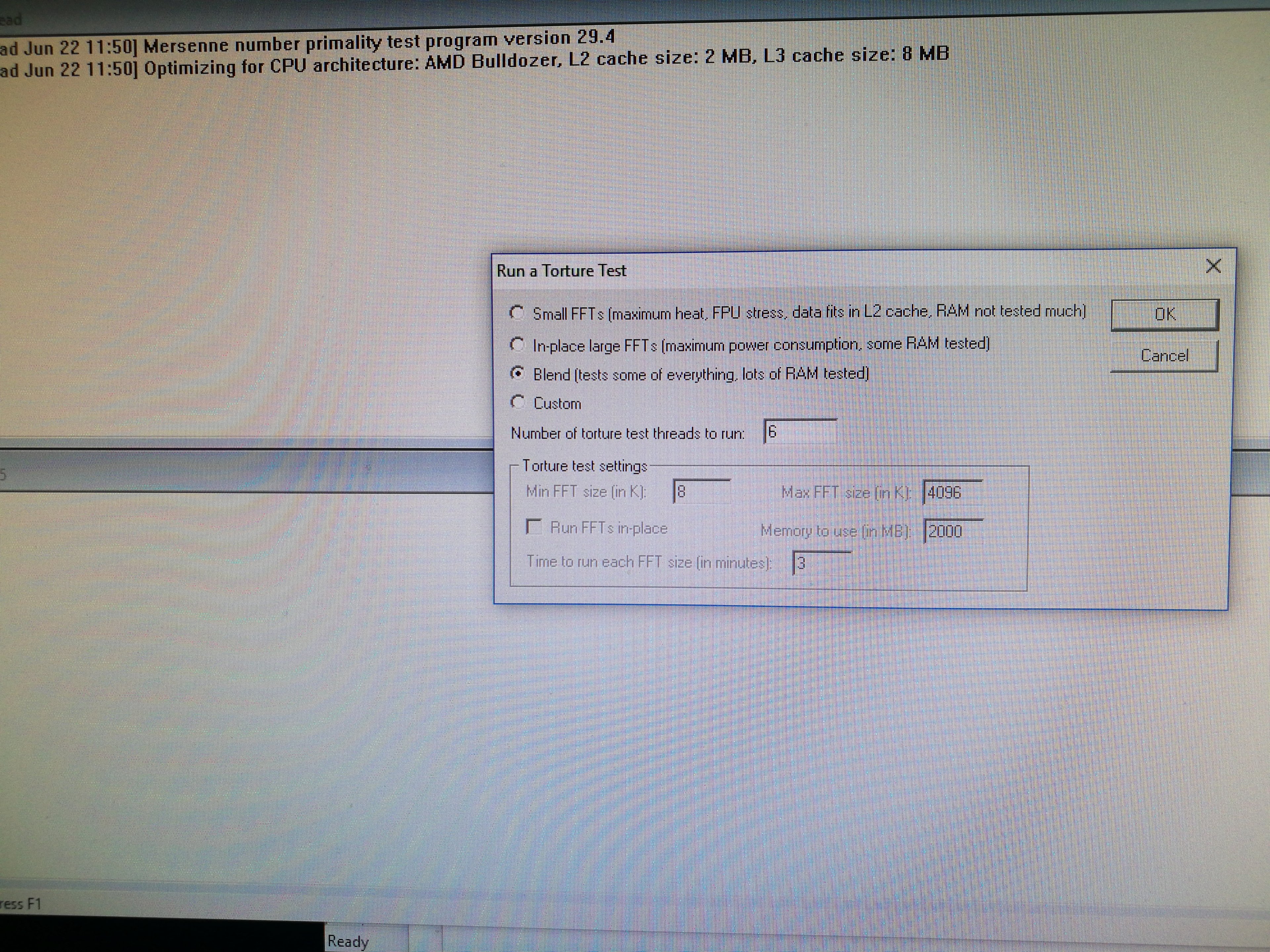

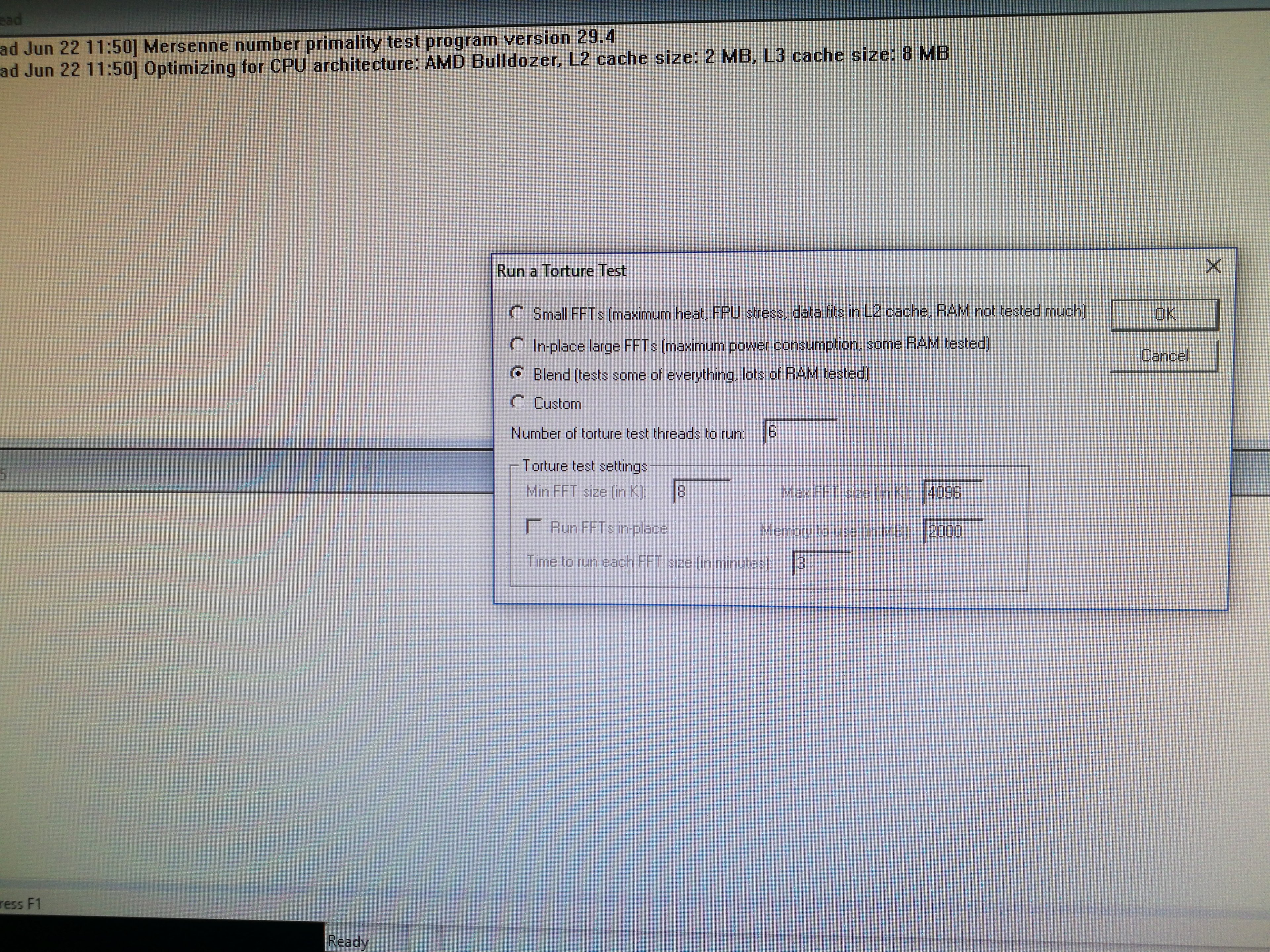

Was soll ich auswählen zum testen?
small sollte die meiste hitze erzeugen.
Darum dürfte es ja hier gehen.

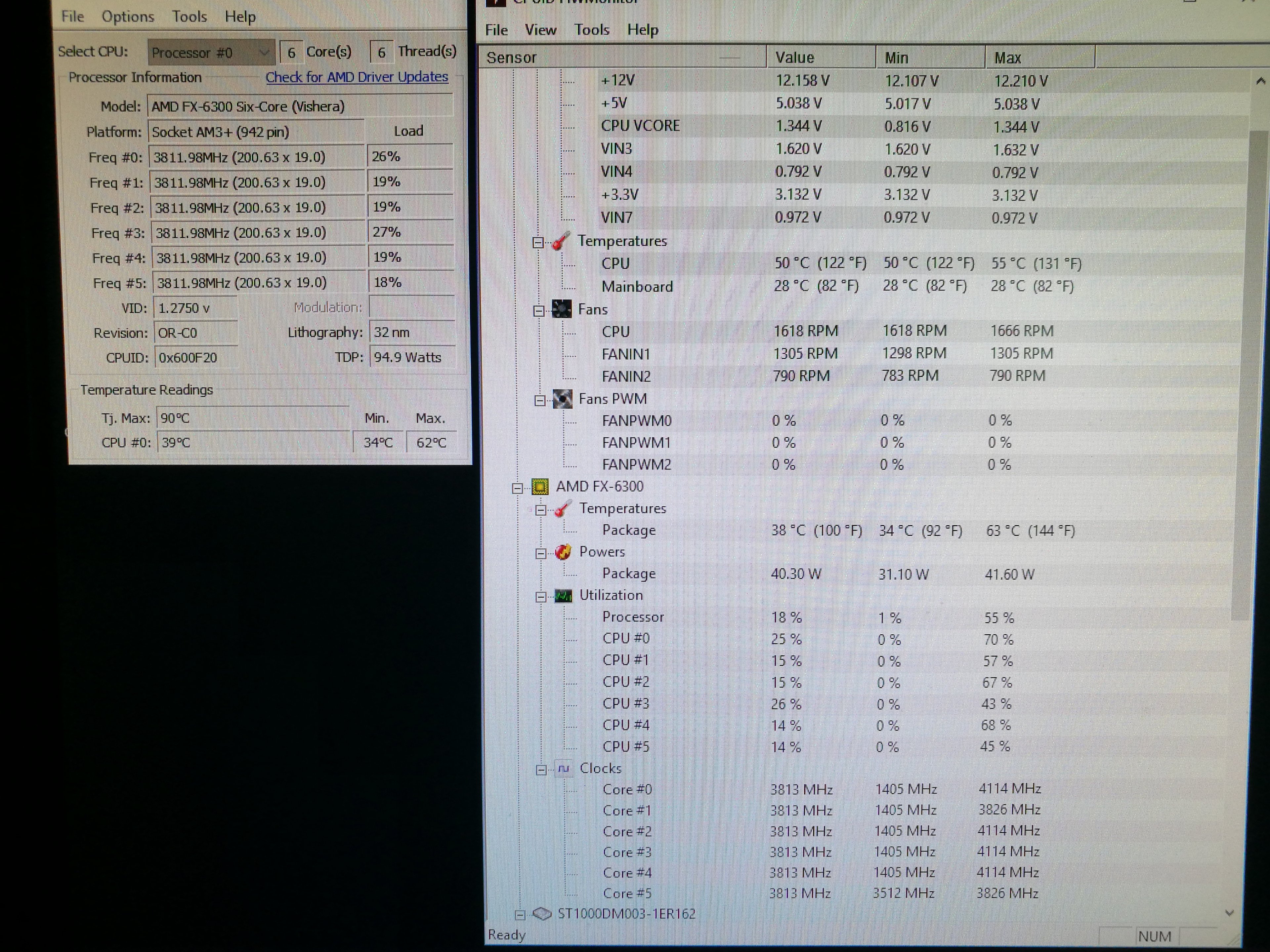

Es ist nur auf 61° nach ein paar minuten gekommen
Hört sich super an. Unter Volllast wären sogar noch 10-15K mehr an Temperatur akzeptabel.
Dann viel Spaß mit dem PC.
