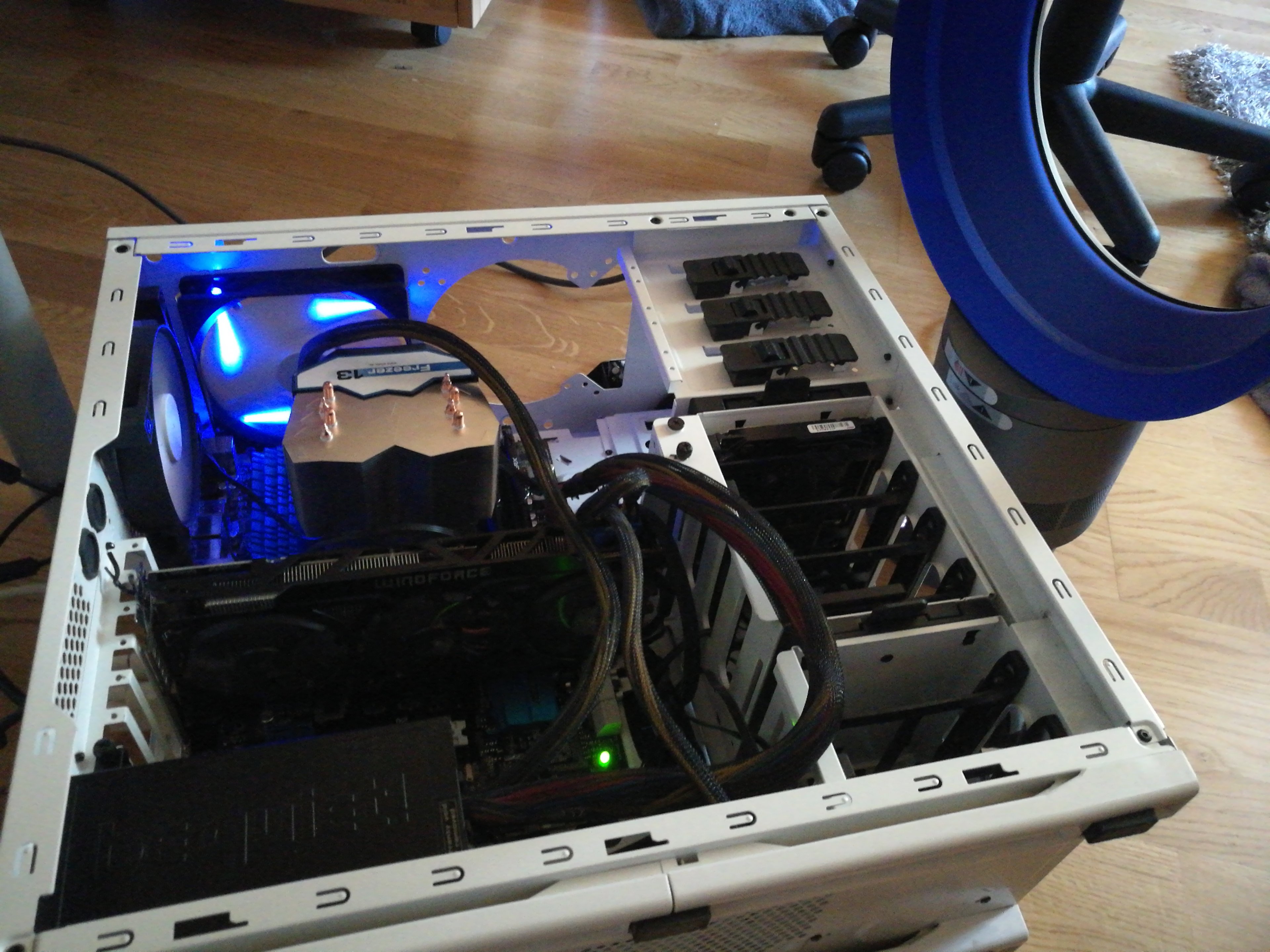

Der Kühler ist auf jeden Fall falsch herum montiert, also würde ich dir empfehlen neue Wärmeleitpaste zu kaufen (Arctic Silver 5, Thermal Grizzly Aeronaut, etc.), die alte sauber zu entfernen (z.B. Alkoholtücher) und ihn mit neuer WLP anders herum zu montieren.
Es kann auch sein dass die WLP des Kühlers langsam zu alt ist, die Arctic MX halten sowieso nicht so lange, bei manchen nichmal ein Jahr bis sie ersetzt werden muss weil sonst die Temperaturen durch die Decke gehen.
In welche richtung sollte der cpu kühler mit dem fan zeigen?
Die zwei fans in der ecke pusten die luft nach außen, ich hatte bisher das gefühl das der cpu kühler nicht luft einsaugt sondern rausbläst. Könnte mich täuschen da es wenig sinn ergibt.
Okey er saugt doch, habe gerade ein blatt davor gehalte.
also sollte der cpu kühler um 180° (nach oben blasend) oder um 90° (nach links außen blasend) montiert werden?

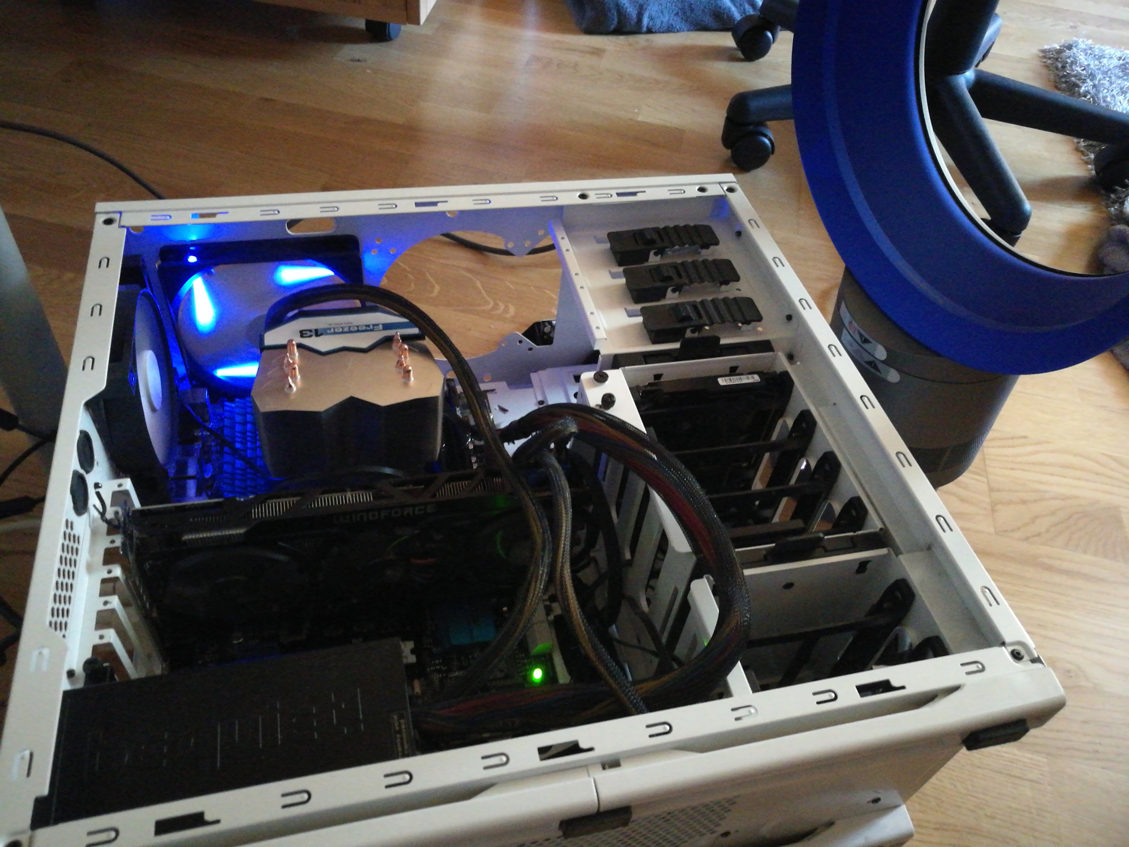

Es hat sich nach 2 mal auf 50° und wieder runter auf 20° jetzt stabilisiert.
Habe jetzt aber einen externen ventilator provisorisch auf den PC gerichtet.
LG GniglE

hast Du den CPU-Kühler demontiert gehabt?
Und Du solltest Deine Lüfter alle so ausrichten, dass Du einen Luftstrom in eine Richtung erhälst.
Entweder von vorne nach hinten, klassisch
oder von unten nach oben, Kamineffekt

GniglE schrieb:In welche richtung sollte der cpu kühler mit dem fan zeigen?
Am besten wäre es wenn der CPU Lüfter nach hinten aus dem Gehäuse rausbläst. Musste aber mal schauen ob das funktioniert, da das bei AMD immer so ein ding war..
Ansonsten von unten nach oben probieren (könnte aber auch warme Luft der Grafikkarte ansaugen). Einfach mal bisschen rumtesten

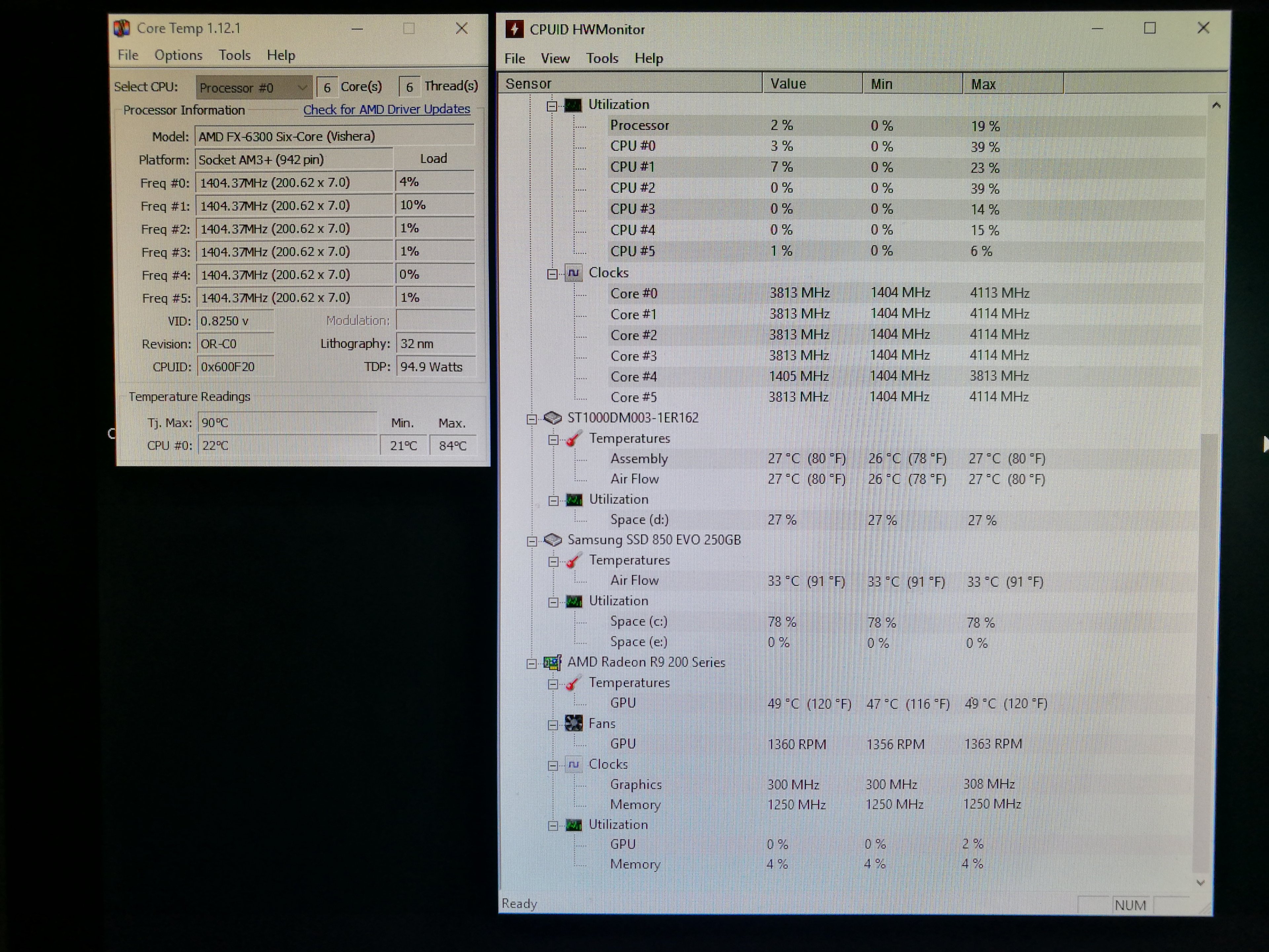

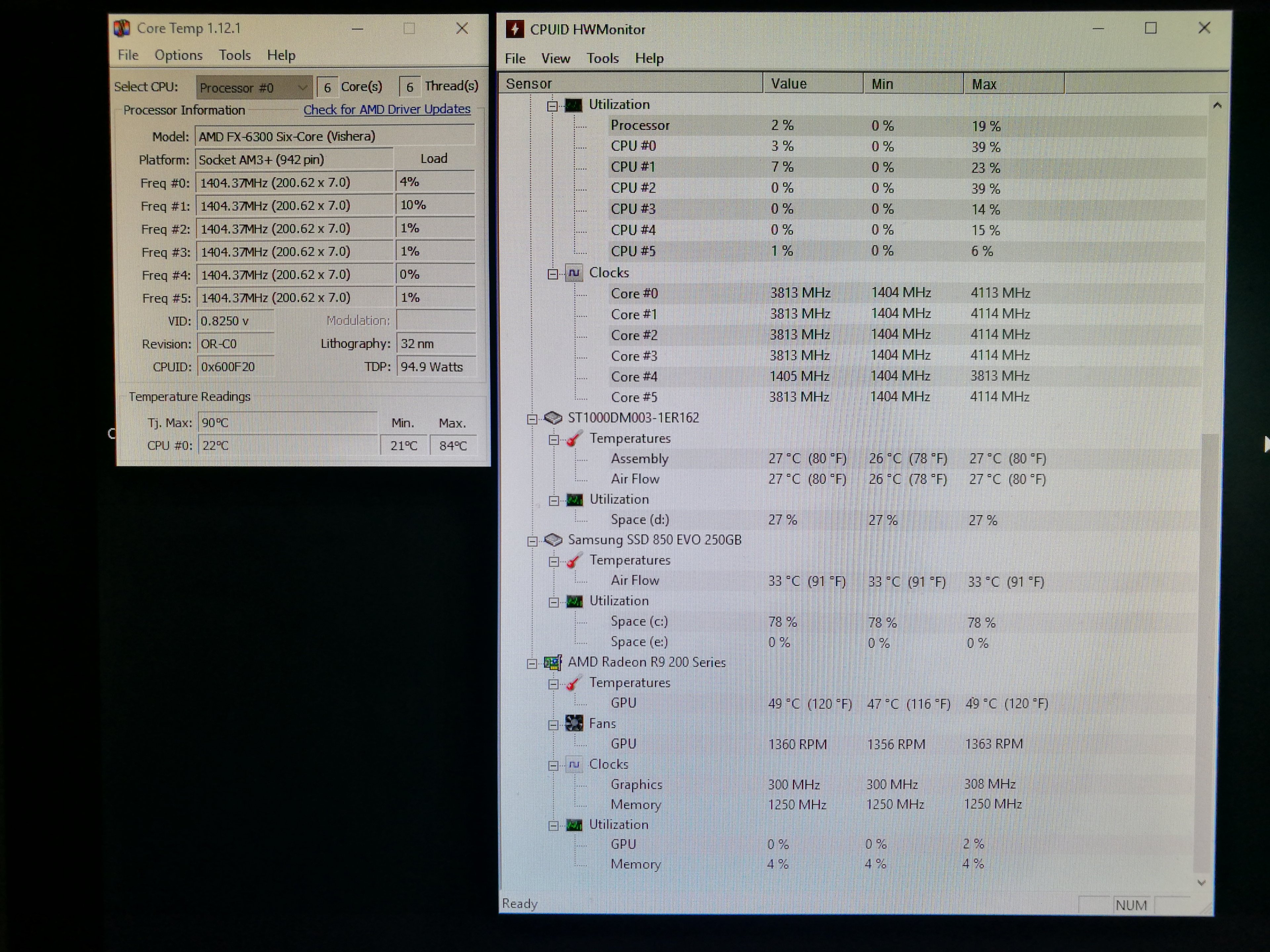

Wenn der pc auf normalbetrieb (nur angemeldet) läuft stürzt er teilweise erst nach 20min ab, wenn überhaupt.
Gerade bin ich sogar schon auf 47min laut cpu betriebszeit.
Und core temp hatte eine max. temp. von 81° ist jetzt aber auf ~36° trotz dessen das ein spiel install. wird.
(das spiel ist ohne manuelle deinstallation aus der steam libar. gelöscht worden und auf dem pc nicht mehr zu finden)
Ja stecker sind noch alle drinnen soweit ich das beurteilen konnte

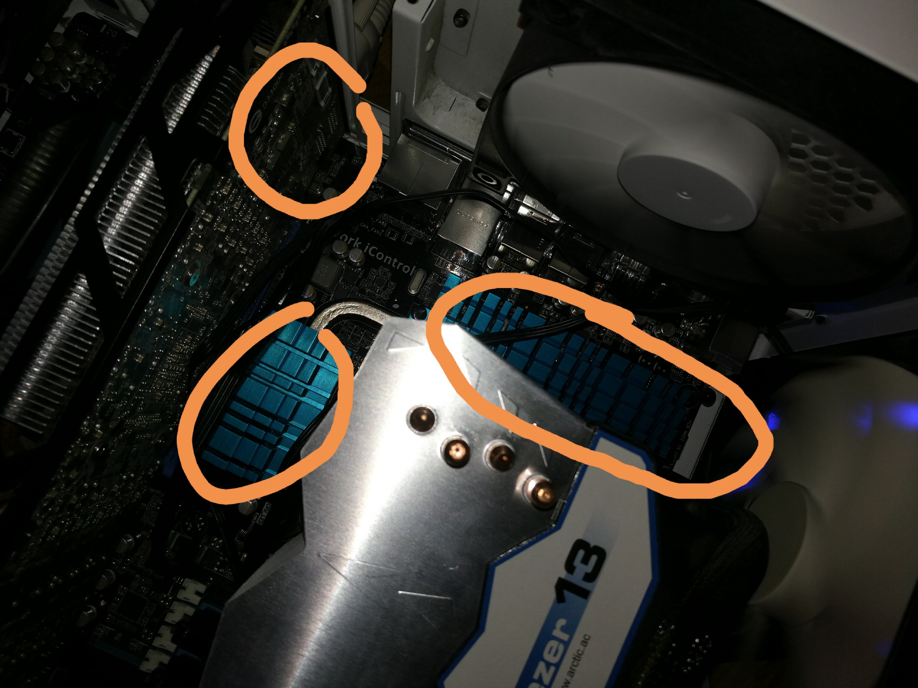

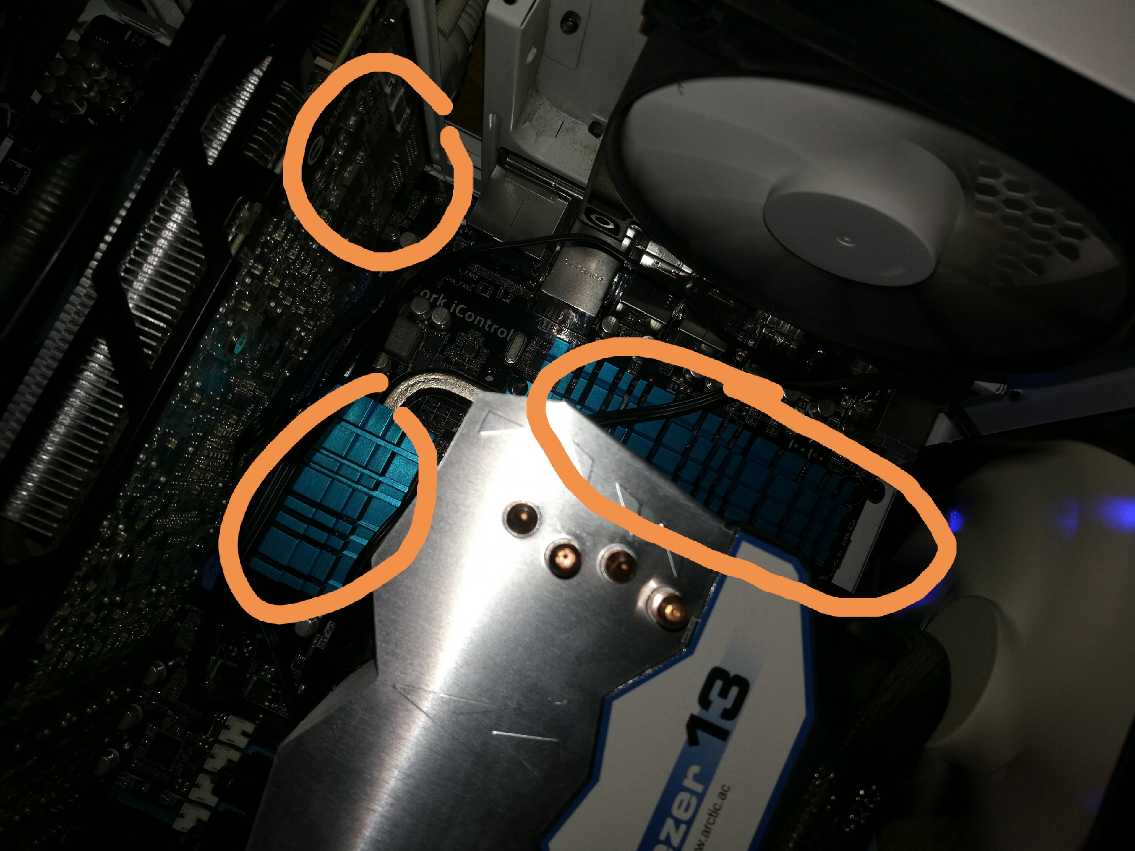

Die grafikkarte an der markierten stelle und die zwei blauen elemente (“dual intelligent processors“) sind sehr heiß trotz angezeigten 40° im core temp.
Vermute das der cpu kühler fan wirklich kaum was abnimmt und eine neue wlp sicherlich gut tut
da das bild zur orientierung

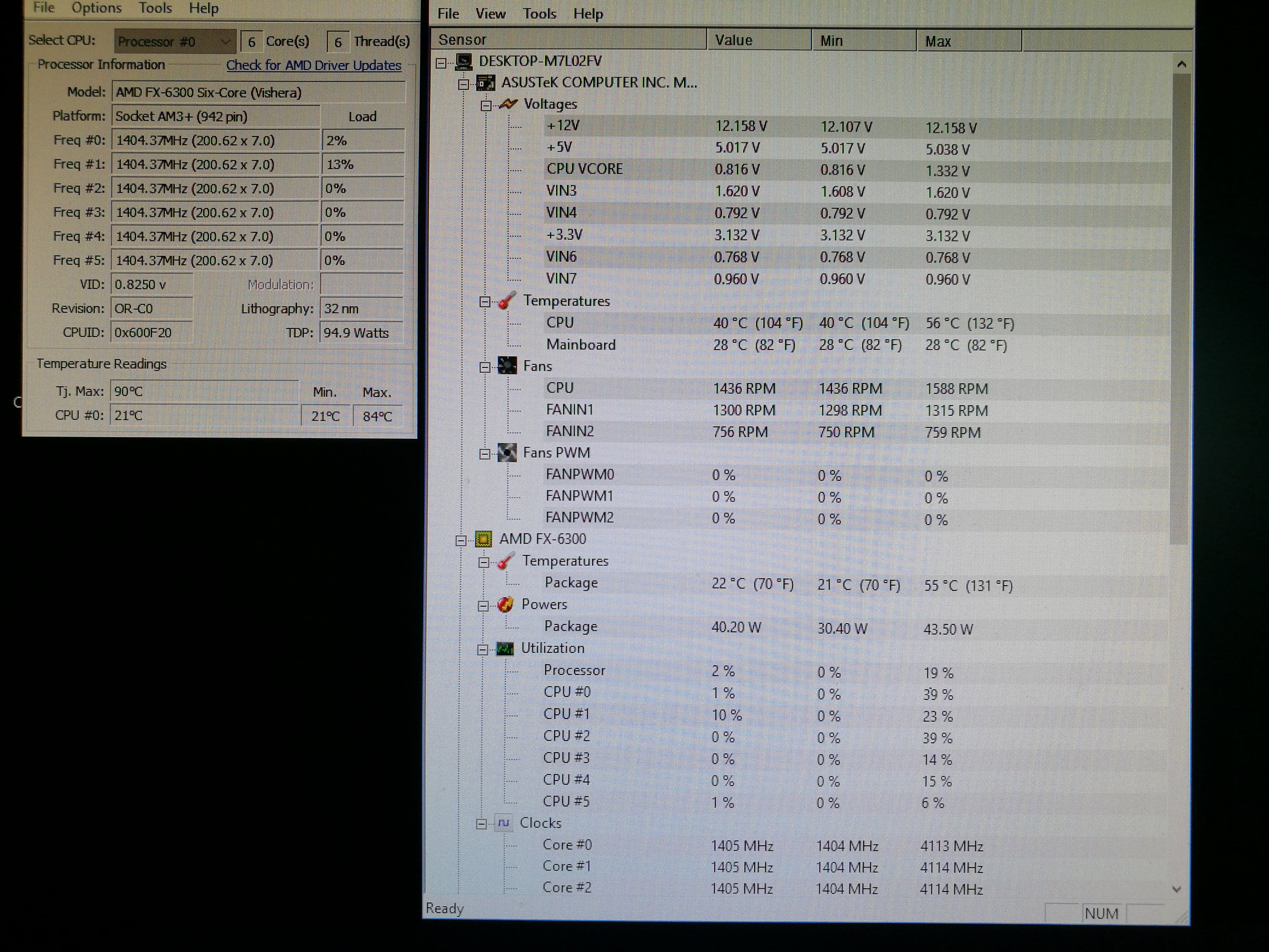

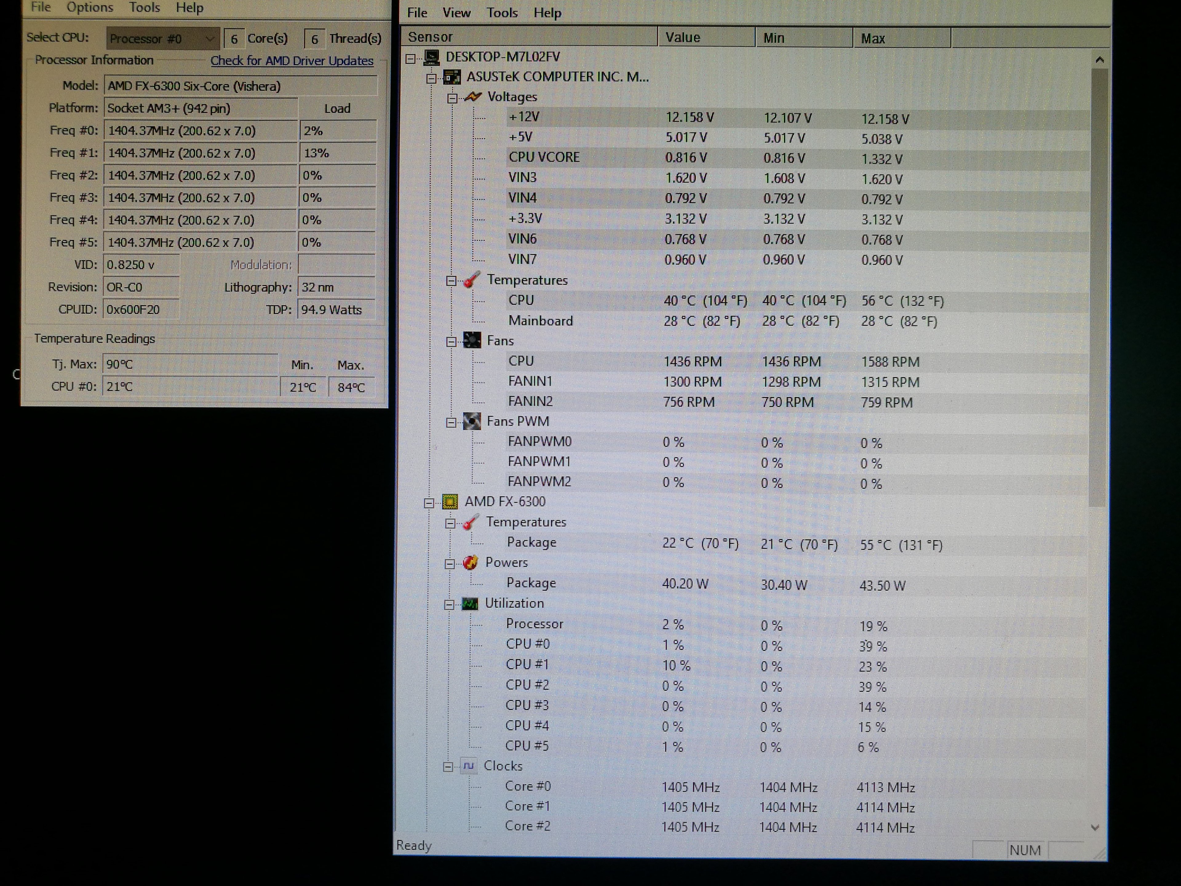

Wie schon erwähnt neue WLP auftragen, und gucken. Teste bitte mal die Temps mit HWMonitor (screenshot).

Core temp funktioniert nicht vernünftig mit den AMDs und der Generation genauso andere Tools schalt den Rechner aus und schau im BIOS was da steht ich denke der geht wegen der Temperatur aus. Geh zum mm hol irgendeine Paste montiere neu... Was ist die graka Temperatur?

Auf jeden Fall noch viel Erfolg bei der Fehlersuche. Inzwischen sehen die Temperaturen (bis auf die max 84°C) ja schon besser aus. Waren die unter Last?
