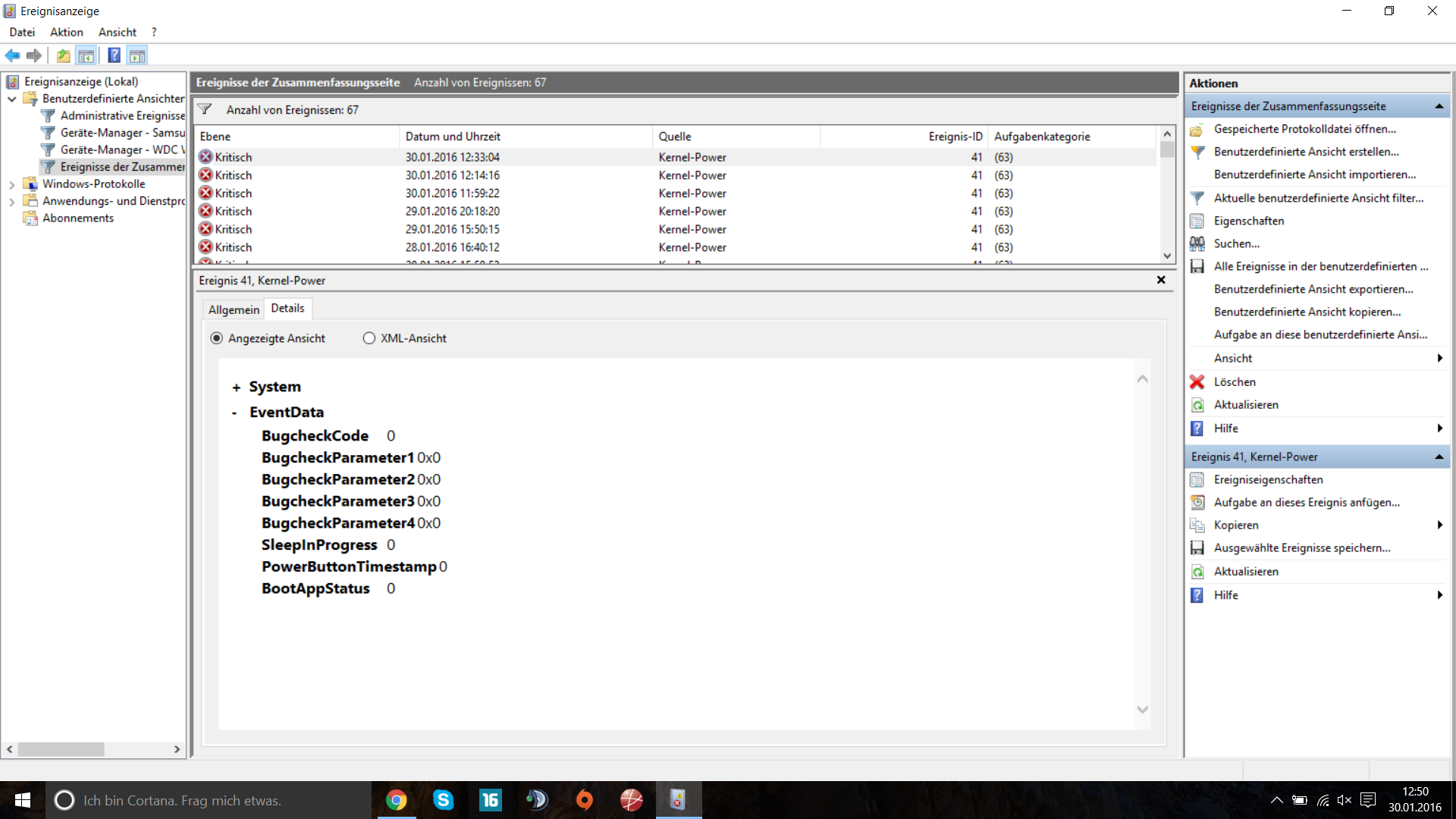

ich habe ein großes Problem, und zwar stürzt mein Notebook sehr oft ab, hier paar Infos:
Windows 10
i7-5700 HQ 4x2,7 Ghz
64bit
8GB RAM

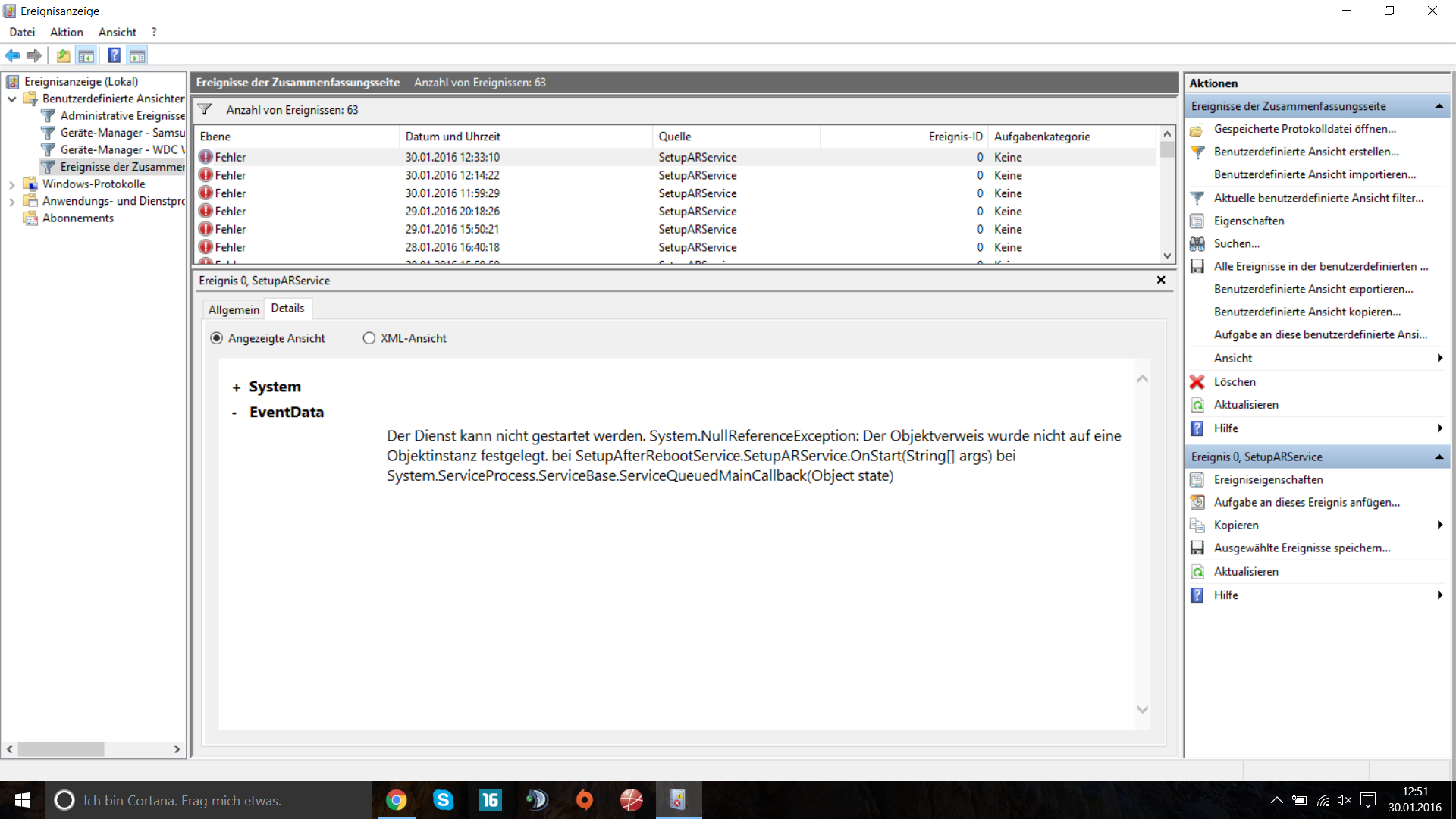

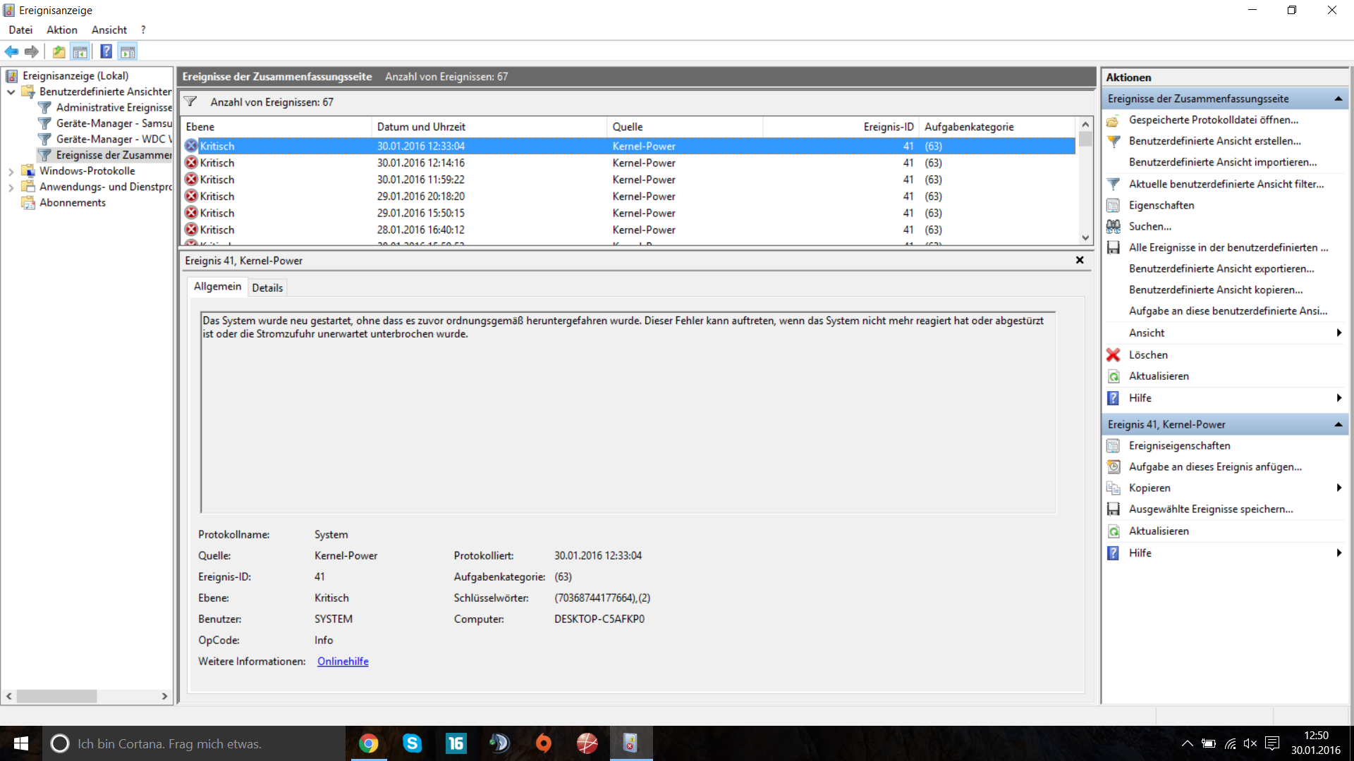

Wenn ich nach dem Absturz in die Ereignisanzeige gehe hier:

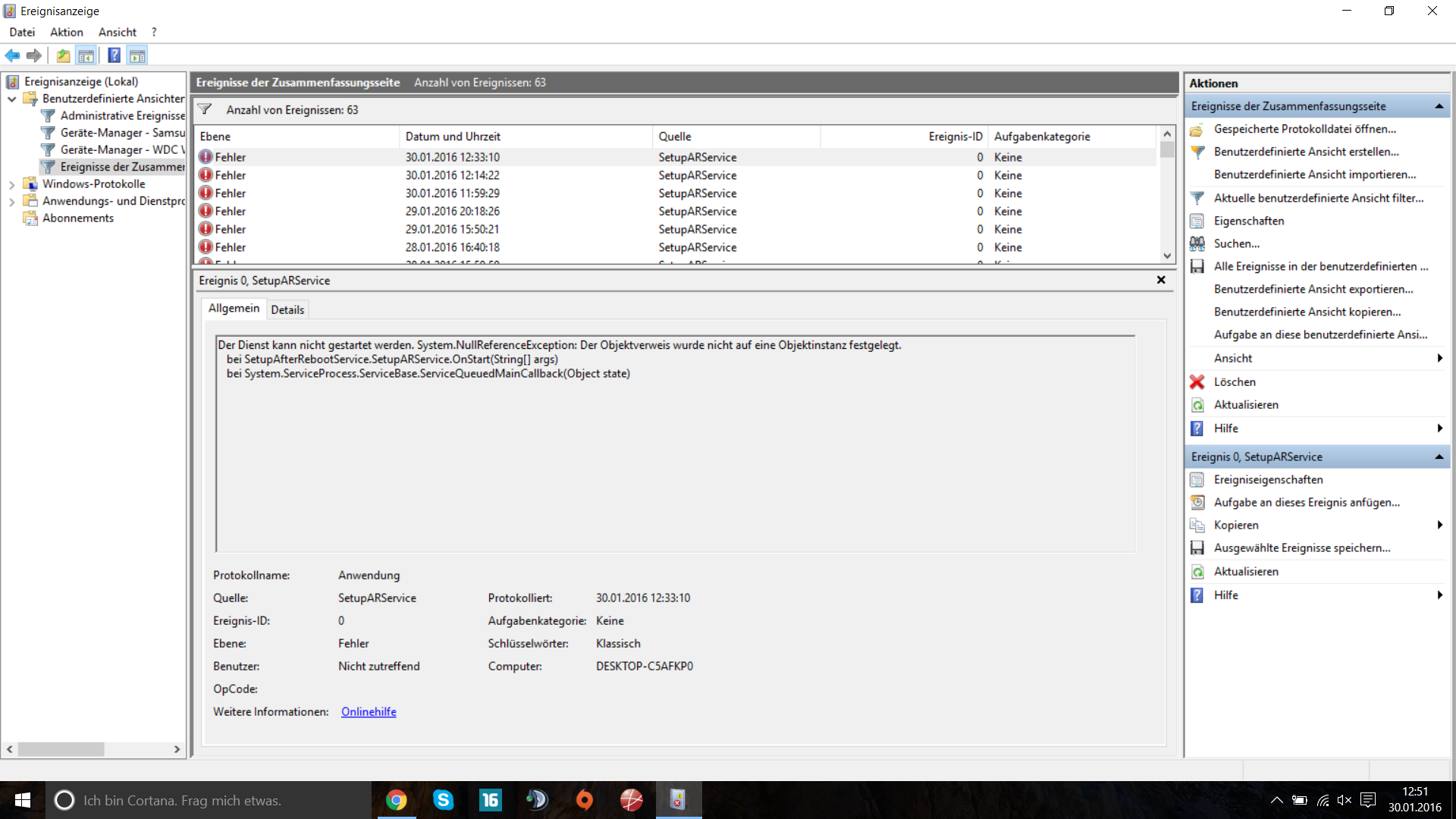

Zur gleichen Zeit immer das:

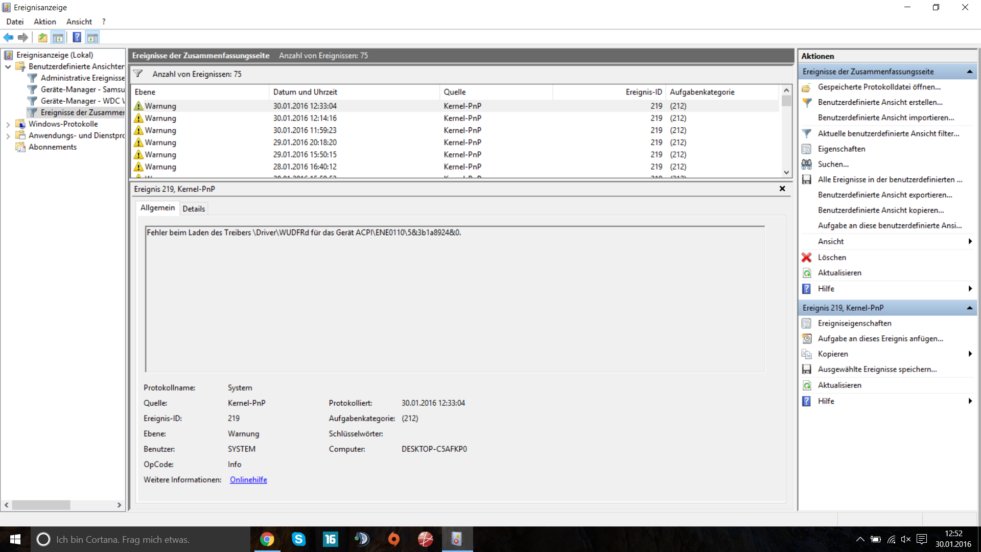

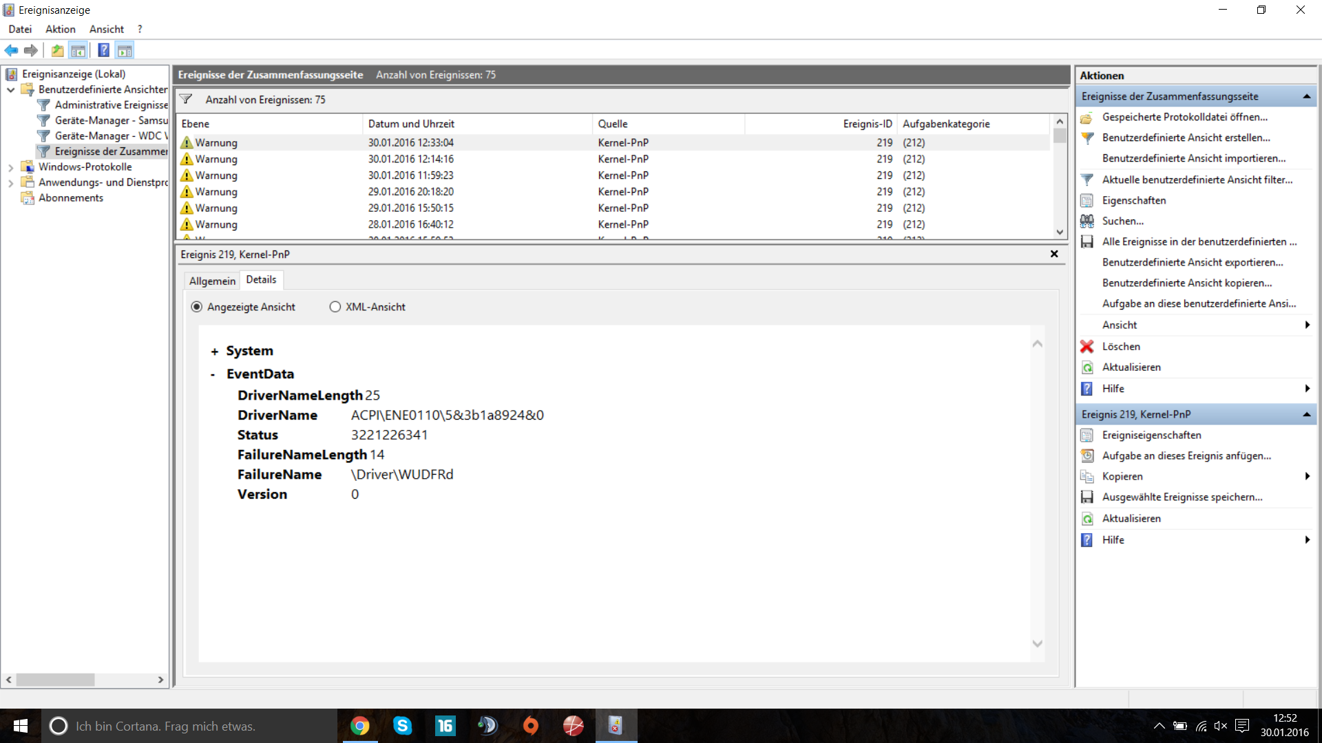

und das:
Kann mir da jemand helfen?
Grüße Witzbold

Der Kernel Power fehler ist normal und erscheint immer dann wenn der Rechner nicht ordnungsgemäß heruntergefahren ist.
Durch einen BSOD oder einfrieren des gleichen.
Würde mich eher mal um den anderen Fehler kümmern(SetupARService).Könnte was mit Realtek Audio Treibern zu tuen haben.

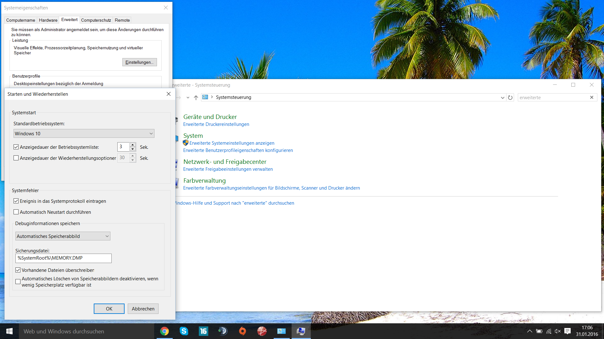

Dann ist die Option vielleicht nur nicht aktiviert:
Um die Bluescreen-Anzeige beim Systemabsturz zu aktivieren, gehen Sie
folgendermaßen vor:
Klicken Sie auf Systemsteuerung/System
(unter Windows 7: Systemsteuerung/System und Sicherheit/System)
Im sich öffnenden Fenster klicken Sie links auf "Erweiterte Systemeinstellungen"
Nun klicken Sie auf den Reiter "Erweitert" und dort im unteren Bereich bei
"Starten und Wiederherstellen" auf den Button "Einstellungen"
Entfernen Sie den Haken vor der Option "Automatisch Neustart durchführen".
Stürzt Windows in Zukunft ab, wird ein Bluescreen mit der Fehlermeldung angezeigt,
die bei der Suche nach der Ursache hilfreich sein kann.
Wenn er einfrieren würde,müsste man meistens einen reset machen um neu starten zu können.
Hab ich alles getan,
komischerweise, passiert immer noch das gleiche, plötzlich schwarz und er fährt hoch -.-
hat vielleicht auch was mit Energiesparoptionen zu tun.Da macht ja auch ein treiber Probleme in der Ereignisanzeige mit ACPI.
