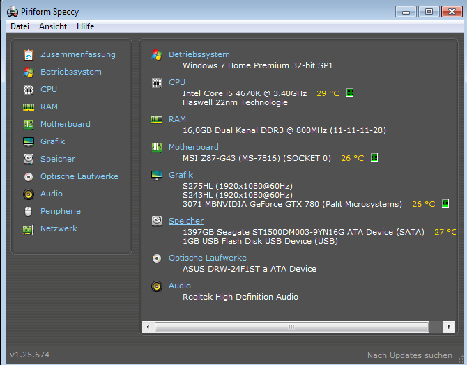

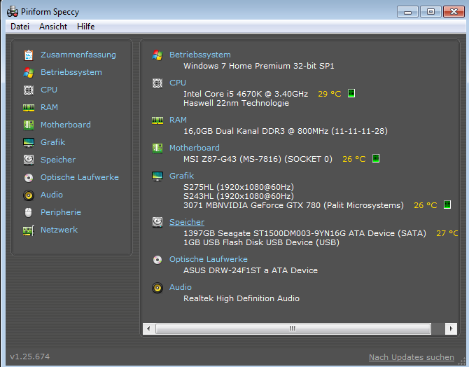

Hab im Anhang noch ein Bild vom meinem System im Ruhezustand. Ich habe außerdem ein Corsair VS550 Netzteil. Am Pc klemmt noch eine Razer Blackwidow, eine Razer Taipan und ein Razer Taiamat 2.2 Headset dran. CPU Kühler ist ein Artic Freezer Pro (oder so in der Art).

Warum steht da auf deinem Screenshot 32bit OS bei 16GB RAM?

eh sag mal, 16GB aber Windows 32 bit ? lol
Hatte davor Win 64, aber hat mir seit der neuen Installation gestern 32 raufgepackt, weiß nicht wieso, warum?

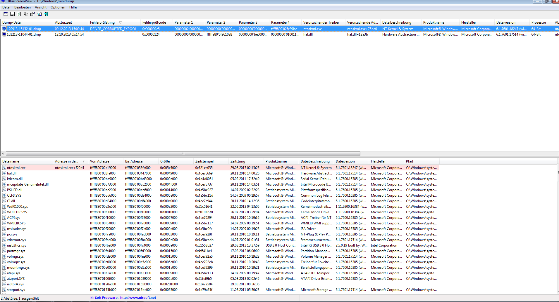

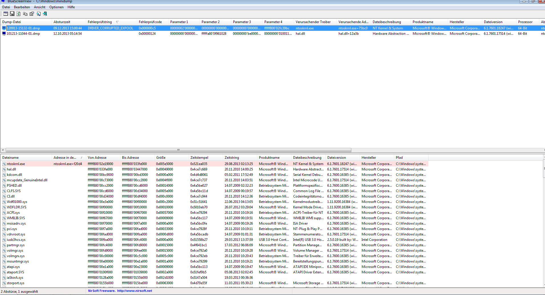

So also das kam bei dem Erzeugen eines Bluescreens raus, weiß nicht genau was ihr davon sehen wollt. Deswegen hab ich euch erstmal einfach das anfangsbild fotografiert.

wie ich schon sagte, die 2 Bluescreens sind vom letzten Jahr,also hats sehr wahrscheinlich mit deinem jetzigen Problem nicht so sehr viel zu tun.
