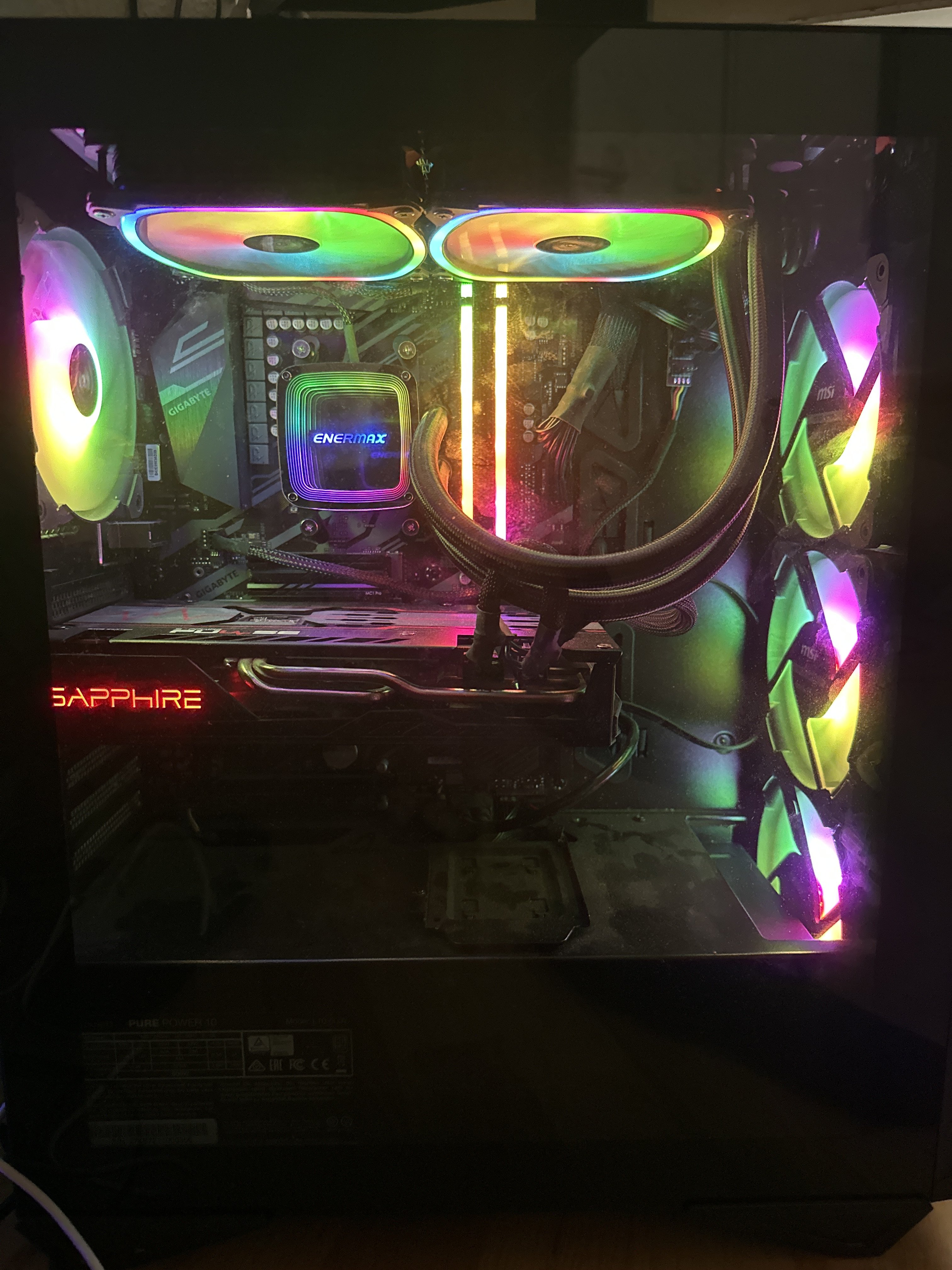

Ich habe nämlich drei Lüfter vorne die rein pusten.
Anschließend eine Wasserkühlung oben die die Luft nach oben auspustet.
Zum Schluss habe ich noch hinten an der Rückseite einen dran der auch raus pustet, aber ich habe immer so hohe Grad zahlen sowohl Grafikkarte als auch die CPU und ich weiß nicht wieso das so ist.

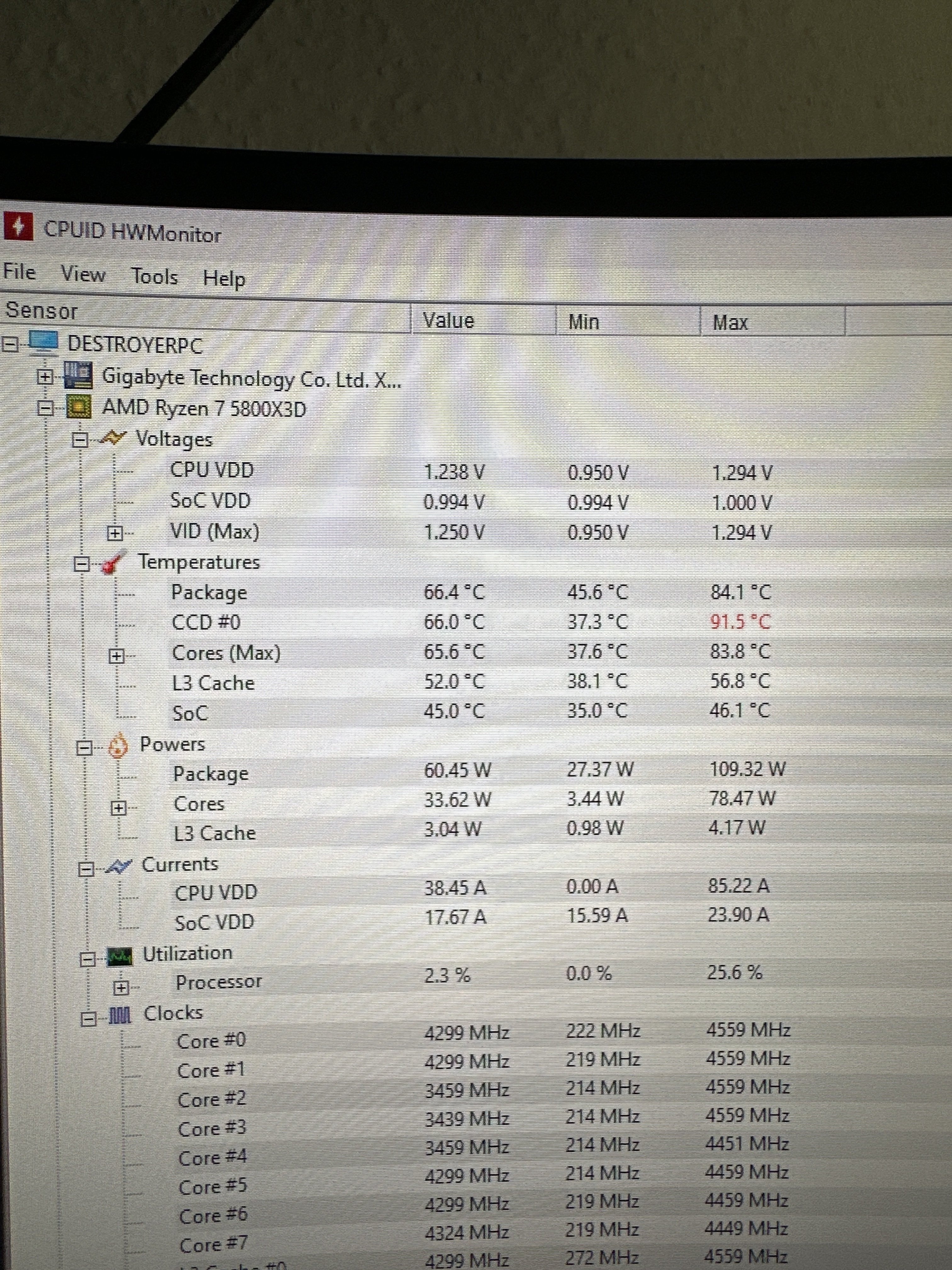

CPU bei Benutzung ca. 90 grad obwohl die mit einer Wasserkühlung betrieben wird
Grafikkarte bei 80 Grad

Also ich habe einen amd ryzen 7 5800X3D, als Grafikkarte habe ich eine rx 5700 xt Saphire.
Die Wasserkühlung ist eine Enermax aquafusion ADV ARGB 240mm
Die Lüfter waren zum Gehäuse dabei geliefert weis ich nicht welche Marke das ist

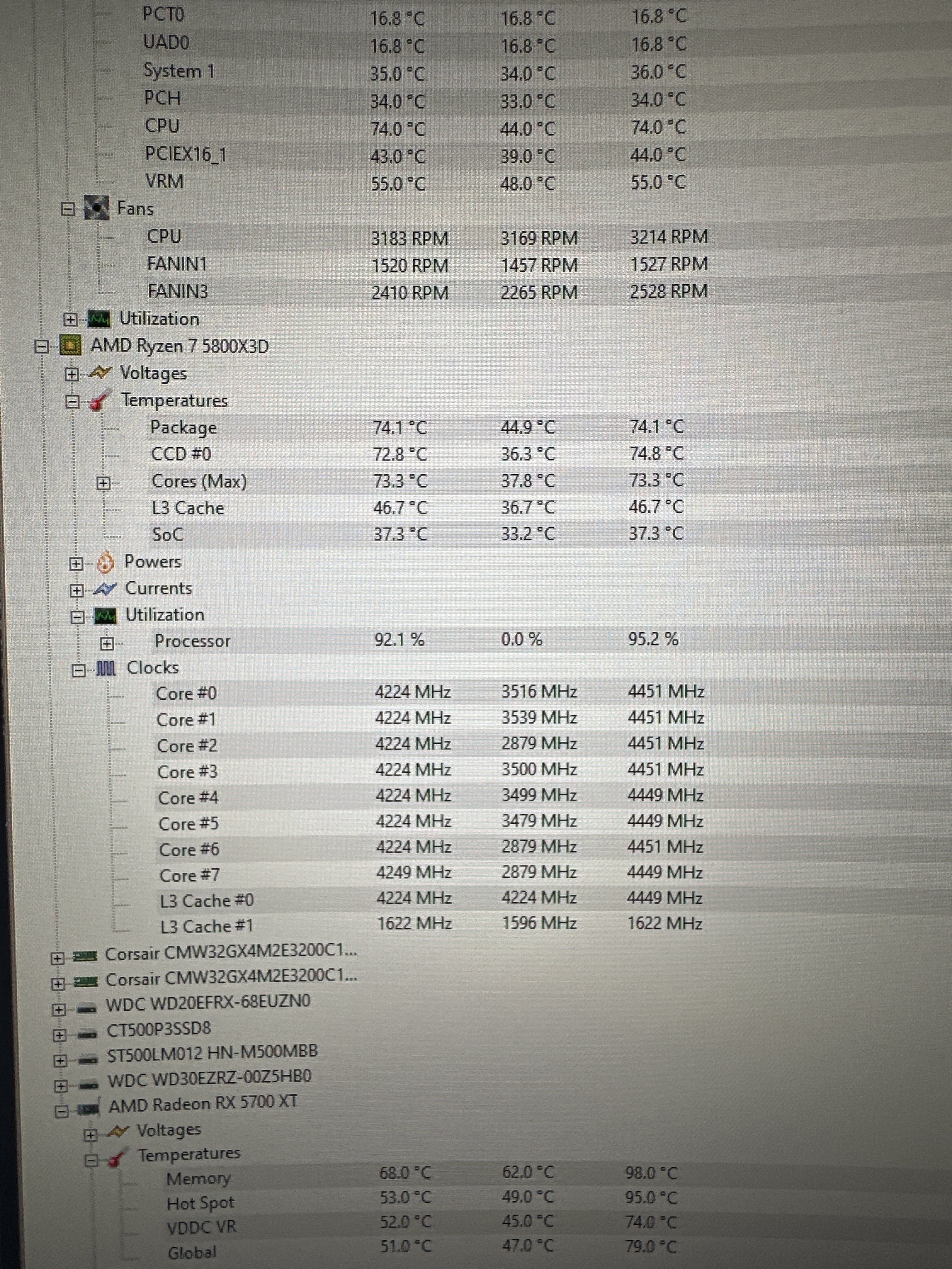

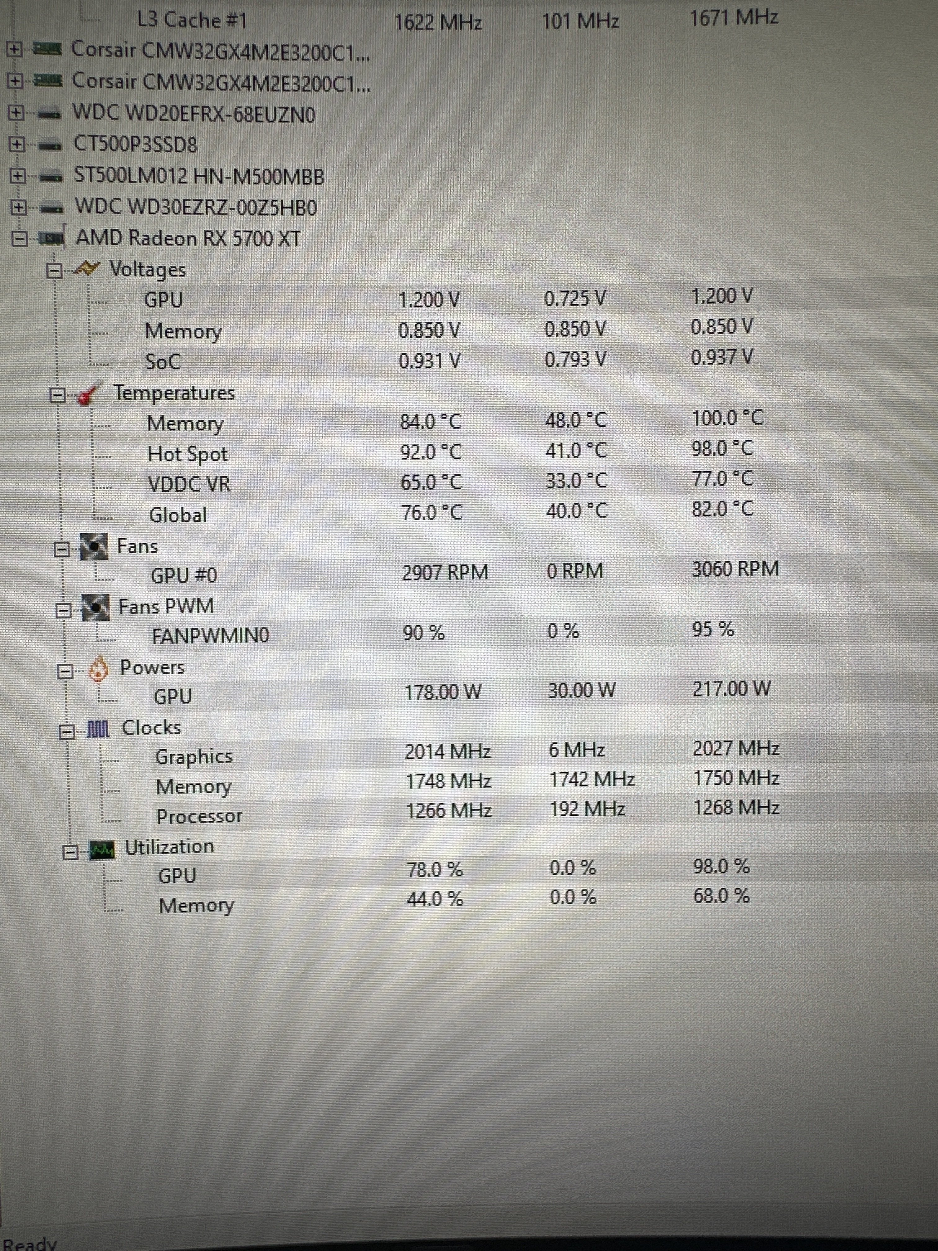

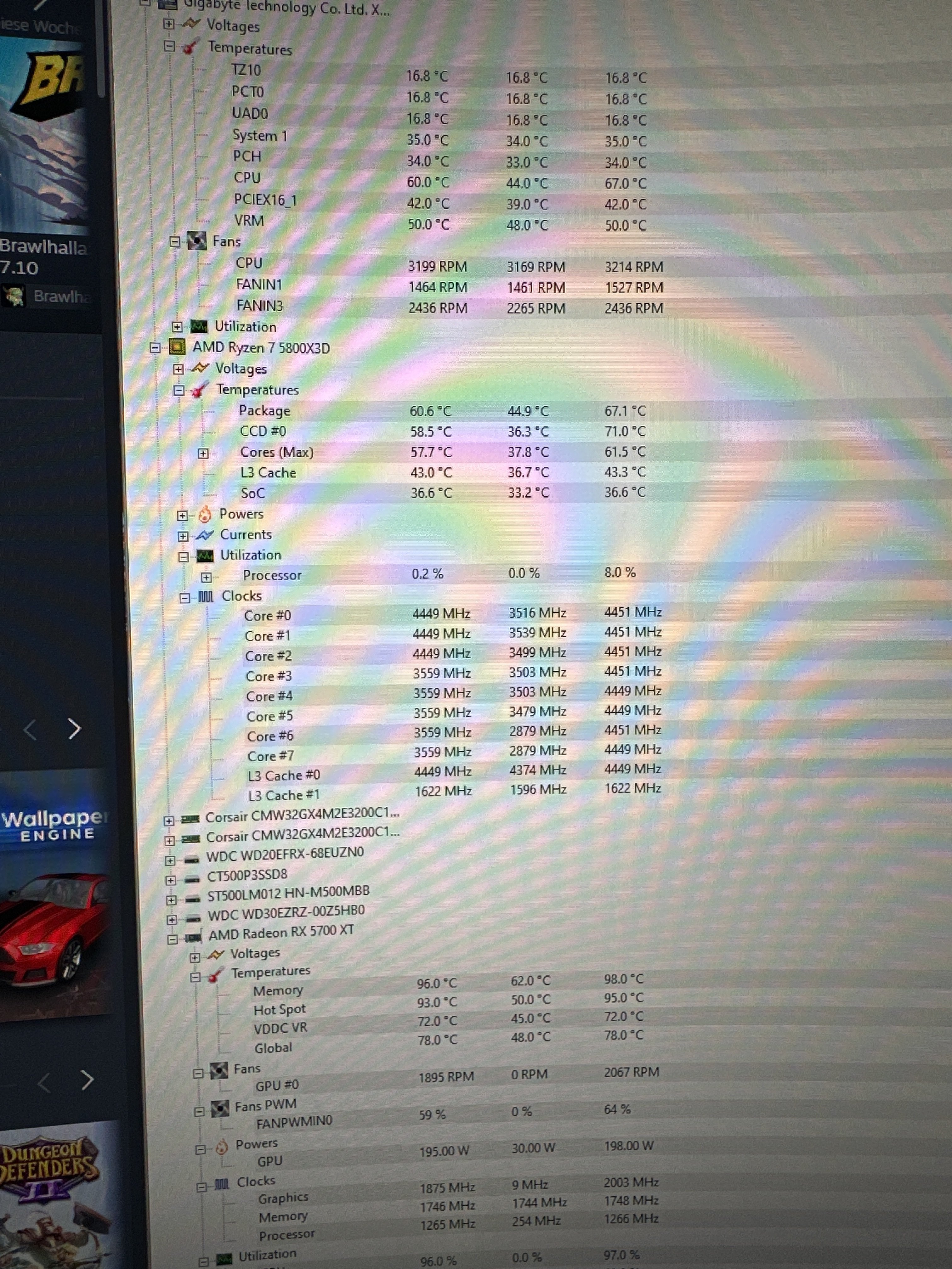

Das wird mir angezeigt

Die Enermax AIO sind leider oft nicht gut, und gehen auch haufenweise defekt.
Dann eher Alphacool Eisbär oder Corsair kaufen :) Wurde Sie denn korrekt montiert? WLP ordentlich? Schutzfolie abgemacht?

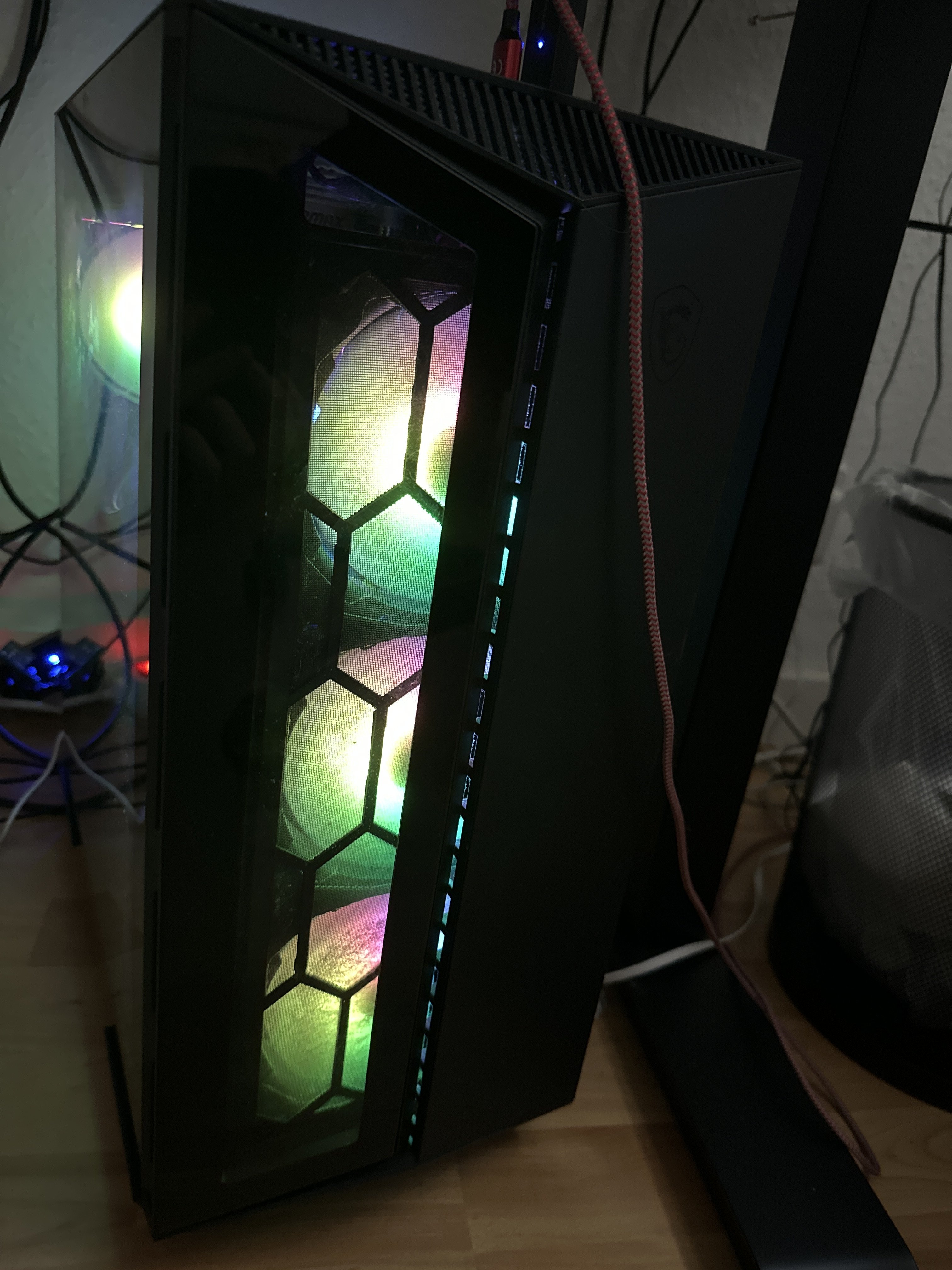

Hersteller und Modell des PC-Gehäuses wäre wichtig. Falls unbekannt, mehrere Fotos des PC-Gehäuses damit man sich einen Eindruck vom Aufbau machen kann.
Die ganzen Tipps für bessere Kühlung/Lüfter nützen nichts, wenn am Gehäuse die benötigten Luft-Ein- und -Auslässe zu klein ausgefallen sind.
Das Gehäuse wird ein MSI MPG Gungir 100R sein.
Nimm mal die Frontblende ab und reinige Staubfilter in der Front. Teste den PC dann mit demontierter Frontblende. Die Luftschlitze sind unter Umständen zu klein und lassen zu wenig Frischluft ins Innere.

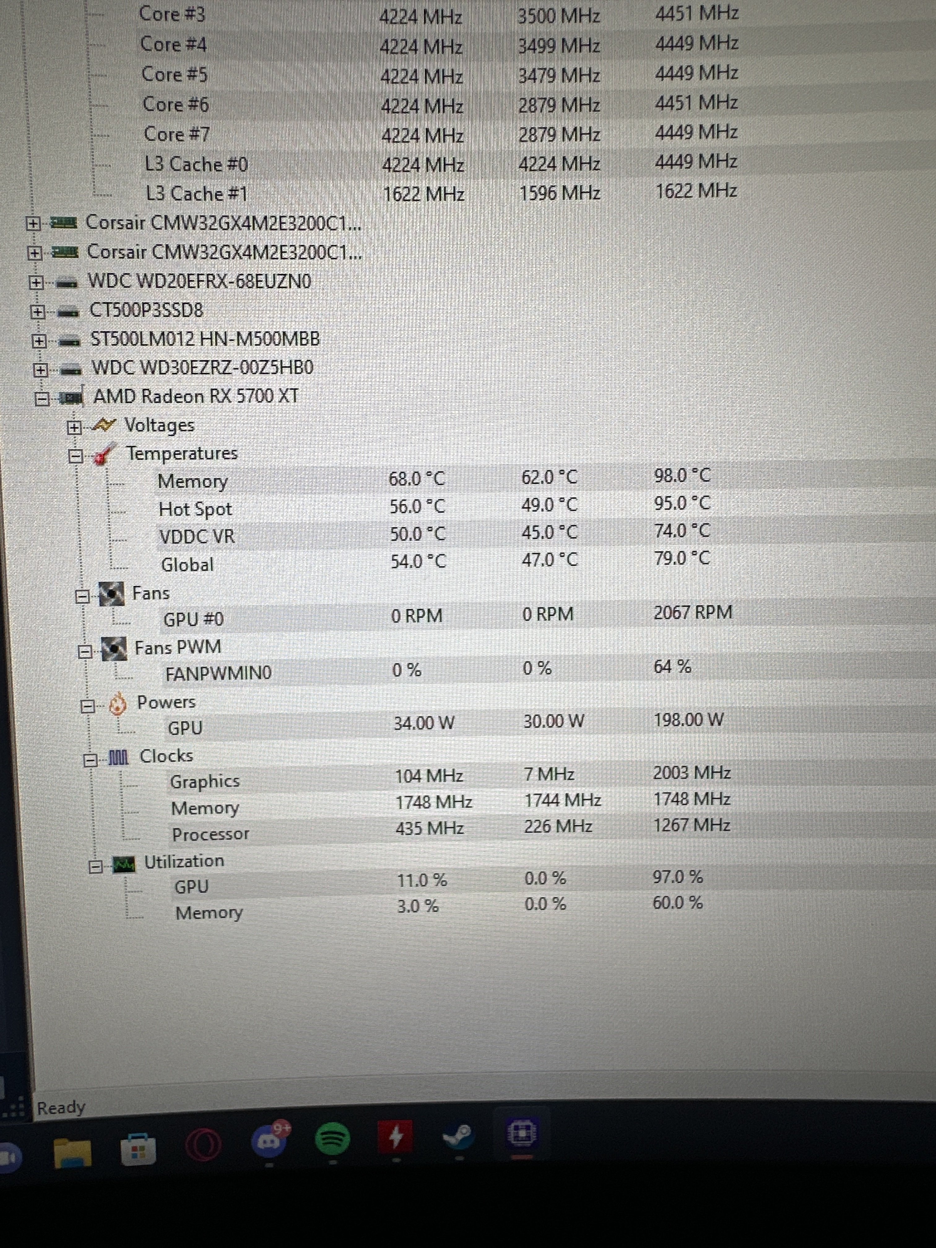

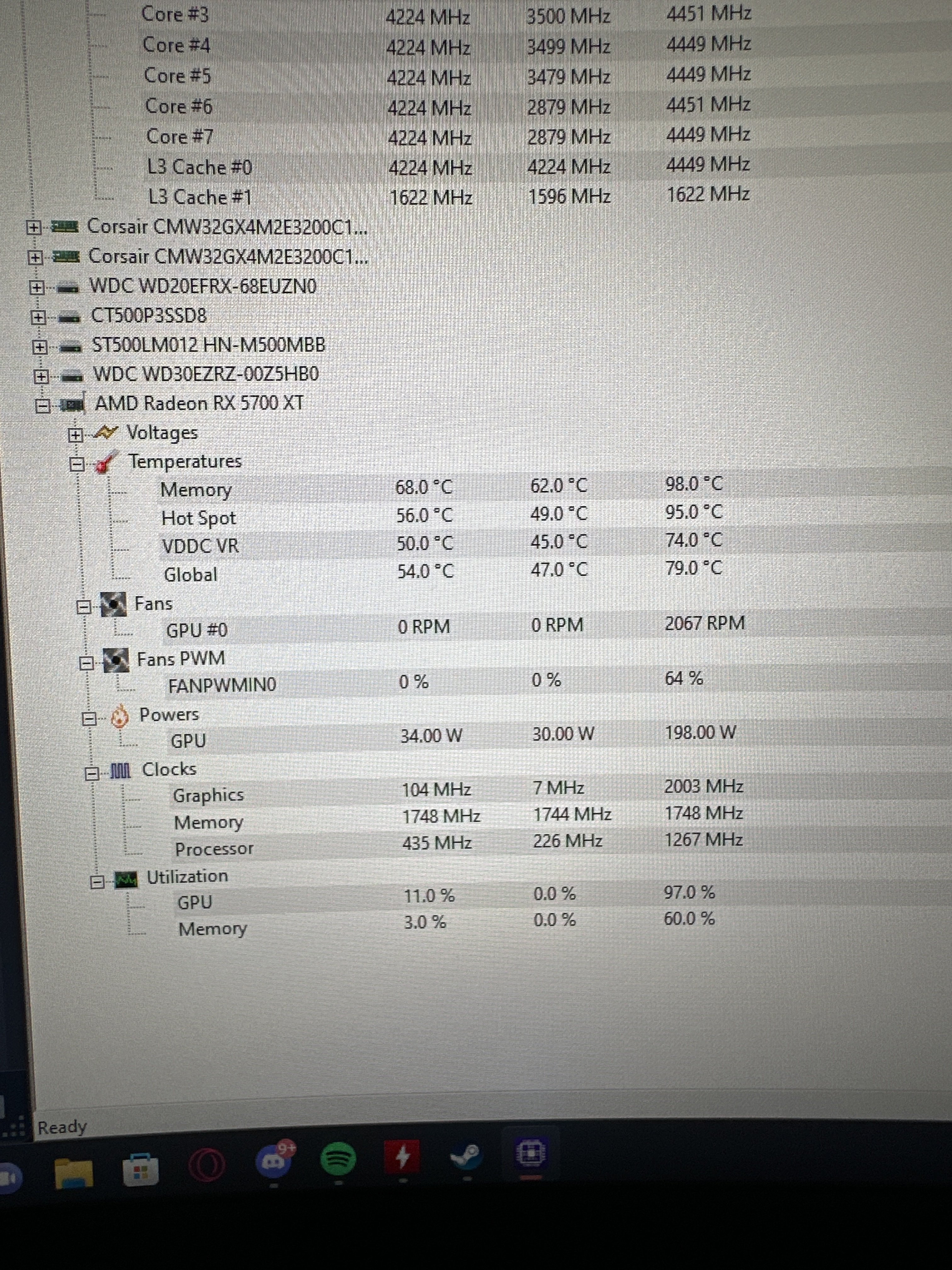

Komisch habe die Blende ab gemacht und den Filter vorne mal gesäubert der war komplett zu mit Staub und nun sind die Grad zahlen rausgekommen.
Wie oft muss man den Staubschutz sauber machen ?
Und sind die Grad zahlen in Ordnung ?

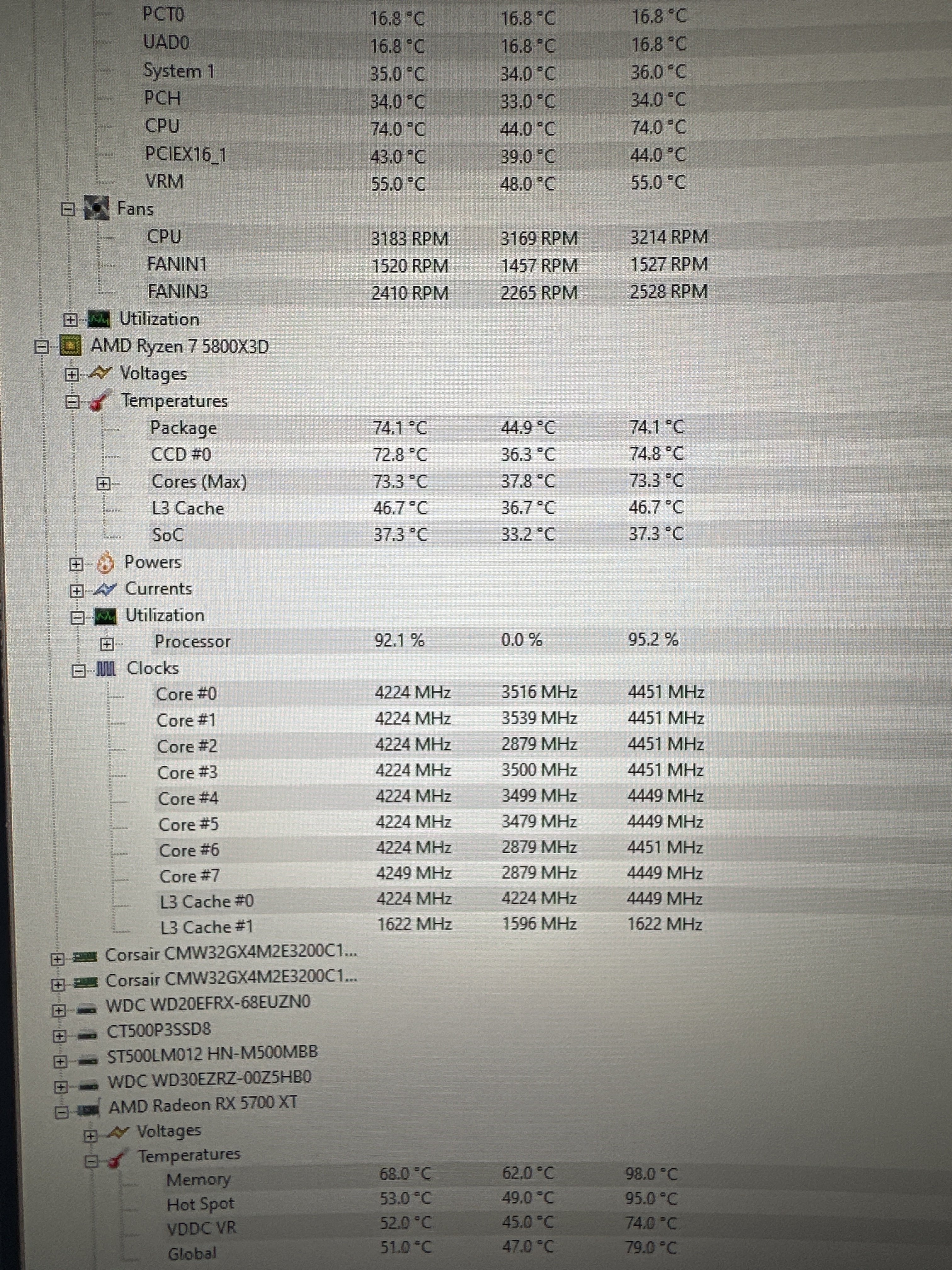

Die Cpu habe ich jetzt mal unter einem Stresstest gesetzt.
Und bleibt jetzt so in dem Bereich.
Sind die Werte ok ?
Und die Grafikkarte ist die nicht zu hoch mit den Grad zahlen?
Also der Hot Spot zum Beispiel war bei 98 grad ?
Schlecht oder ok

Schaut doch schon besser aus, spricht dafür, dass der zuvor der Airflow wesentlich schlechter war.
Wie sehen den die Werte aus wenn Du die Frontblende komplett weg lässt? ... oder Seitenscheibe entfernt wird?
zum Thema Hotspot bei deiner AMD Radeon RX5700XT: Artikel bei PCGames Hardware

Sehe ich das richtig: ein Rayzen 7 5800 x3D, mit stress / Last auf 74° und die GPU auf 60°?
Das ist doch höchst normal. Also kein Handlungsbedarf.

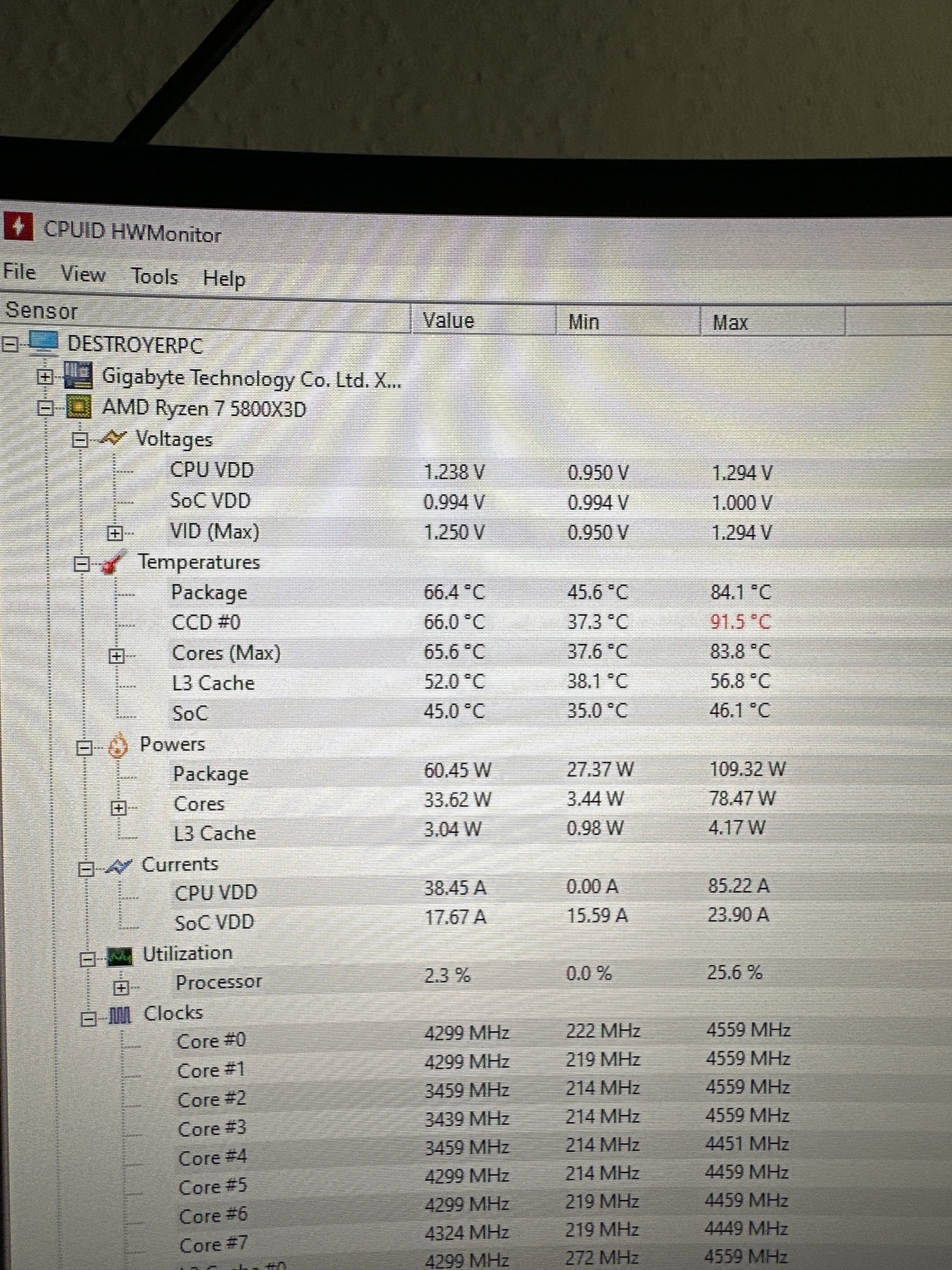

Guten Tag Leute, ich schreibe hier unter dem Beitrag weil ich nicht weis worunter das einsortiert wird.

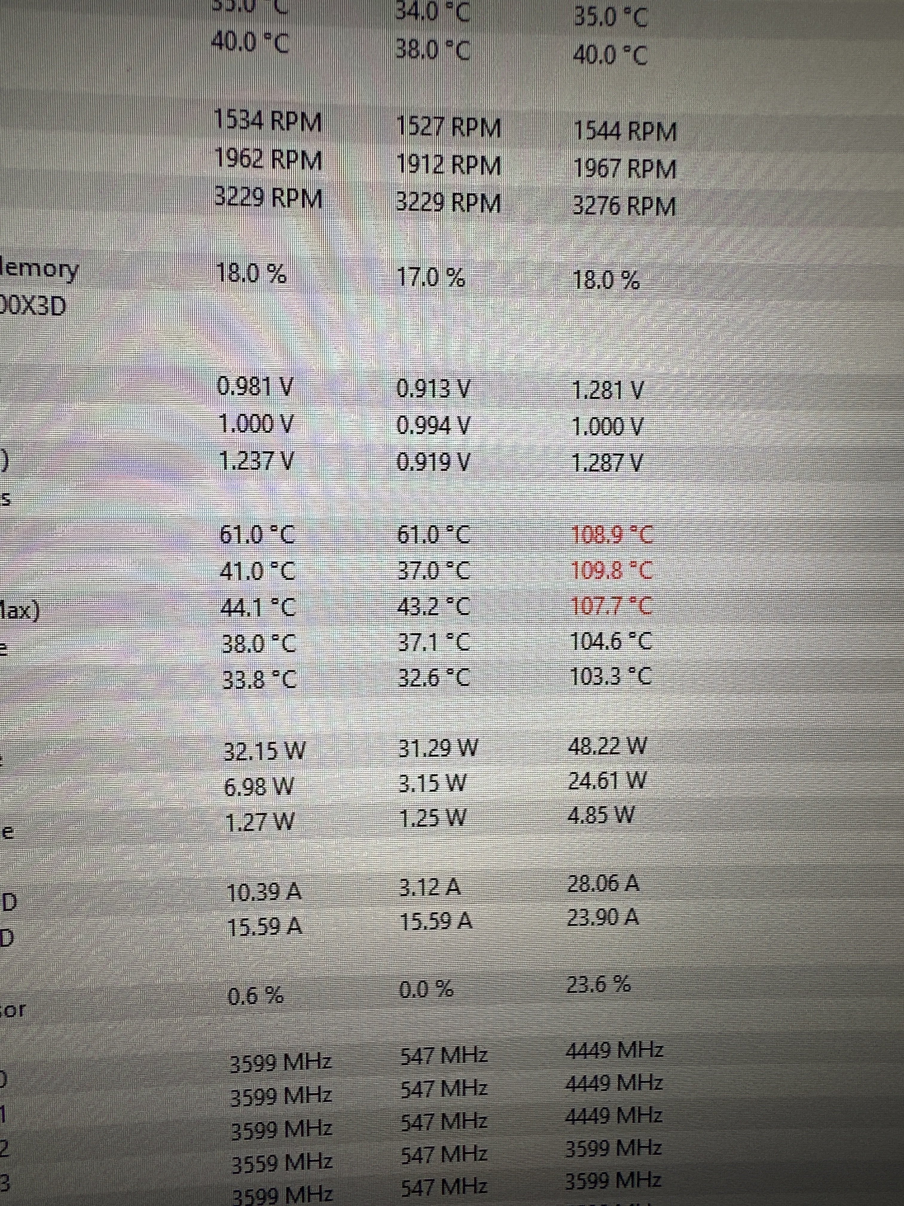

Mein Problem ist nun das mein pc bei jedem Start wieder nach 5 Sekunden ausgeht das heißt ich kann überhaupt nichts machen und meine CPU war vorhin auch bei 100 Grad wieder ich vermute das es meine Wasserkühlung ist.
Also das die Pumpe gar nicht pumpt.
Wie finde ich das heraus?
Dann habe ich noch ne Frage sollte die Pumpe an den cpu_Fan oder an die CPU_opt ?

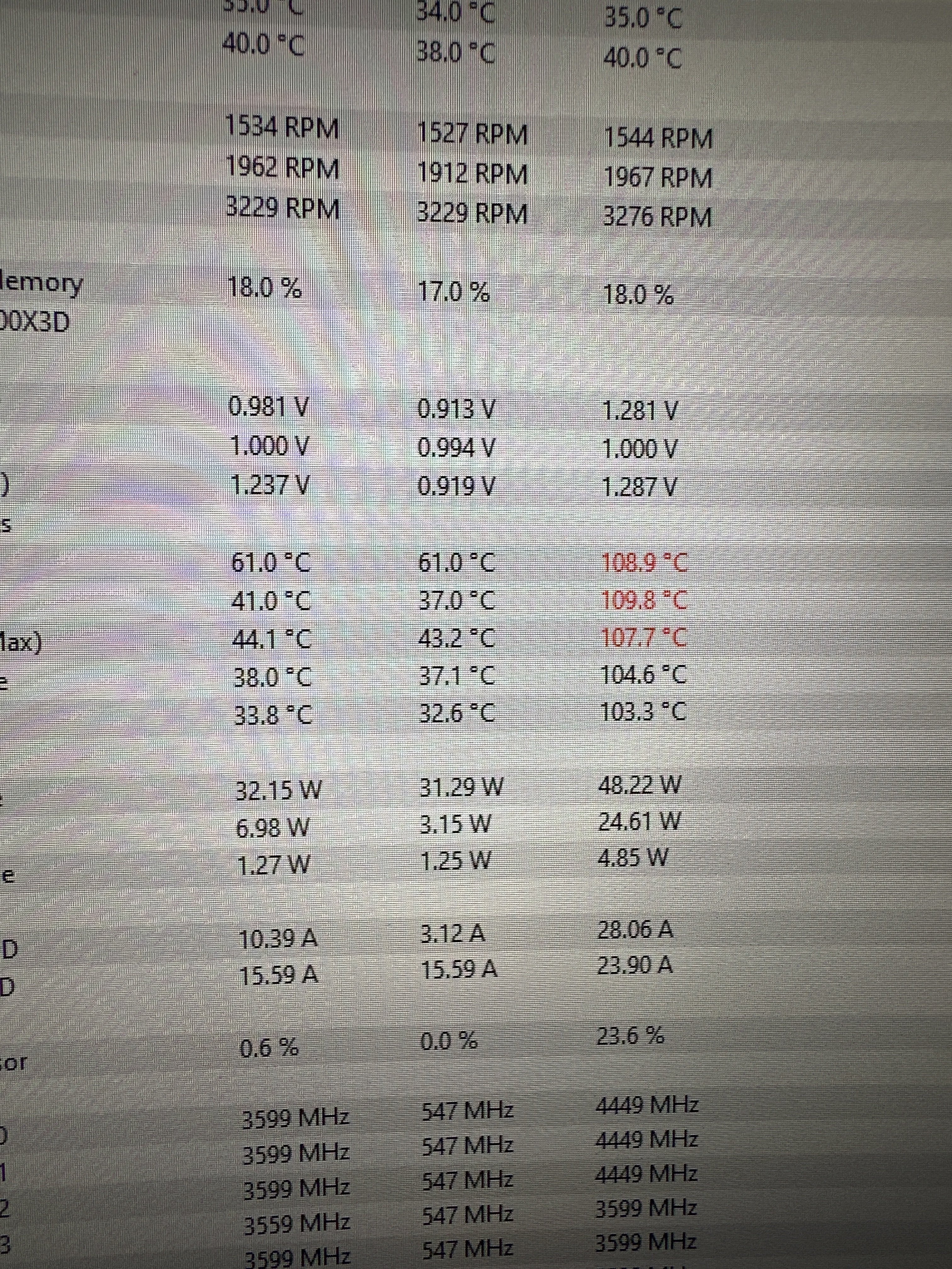

Das ist die Temperatur von CPU die war kurz zeitig bei 109grad ich verstehe das nicht wieso das so ist
Du findest es am besten heraus, indem du einen Luftkühler draufsetzt und gegentestest
