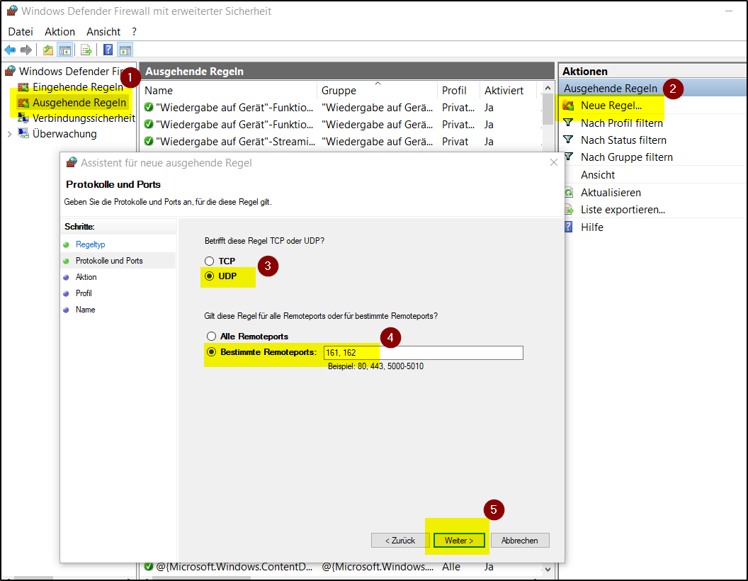

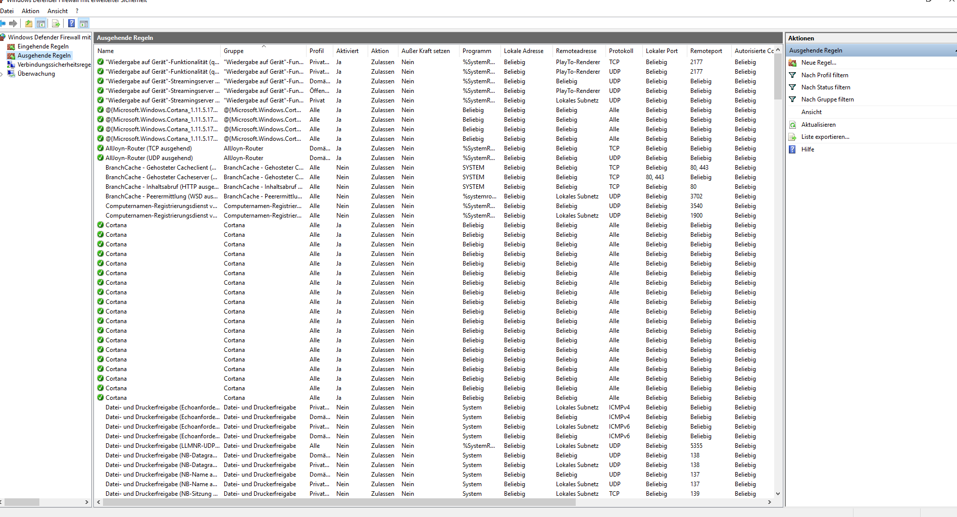

Das heißt ich gehe bei dem besagten Laptop in die Windows-Firewall Einstellungen und mache dann eine neue Regel für ausgehende neue Regel auf? Kannst du mir ein Paar Screenshots schicken...Bin nicht so bewandert mit der Windows Defender Firewall
Naja, da bist du doch schon an der richtigen Stelle. Neue Regel - weiter, nur Port - weiter, UDP, Port 161, 162 - weiter, Blockieren - weiter...
Danke dir....Die Ports werden aber sonst für keine anderen Dienste gebraucht. Ich habe jedenfalls dazu nix gefunden=)
