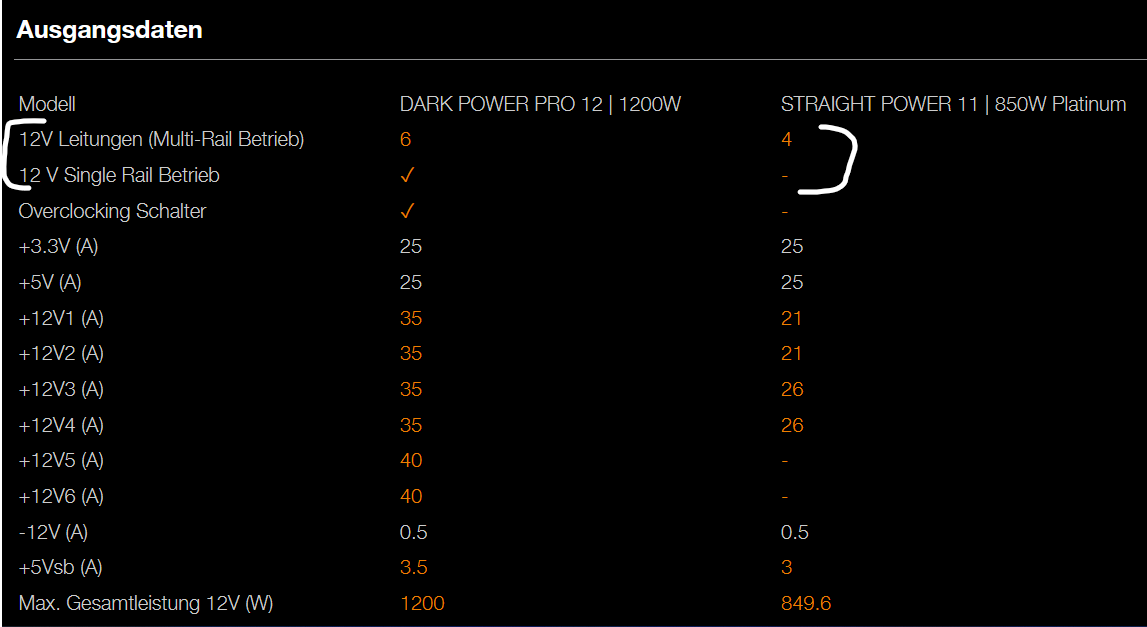

Dass ein NT eine Gesamtleistung von 850 W hat und nach 80 Plus Platinum zertifiziert ist, muss dem nicht entgegen stehen, denn bei der Leistung kommt es bei Multi-.Rail-Modellen auf die Lastverteilung der einzelnen +12 V-schienen (und deren Absicherung) an und die 80Plus-Zertifizierung bezieht sich lediglich auf die Effizienz (also den Wirkungsgrad) - theoretisch können auch Schrottnetzteile ein 80 Plus-Zertifikat erhalten. Bei BQ kann aber grundsätzlich von ordentlicher Qualität ausgehen, was aber wie gesagt nicht vollkommen gegen Probleme durch Lastspitzen schützt.

@Nobbi56 Vielen Dank für deine sehr detaillierte Problemanalyse! Ich habe mich nochmal genauer mit dem 850 Platinum auseinandergesetzt und mit den Dark Modellen von BeQuiet! verglichen. Das Straight Power 11 hat kein Single Rail, nur Multi Rail, was sehr wahrscheinlich auch mein Problem sein wird.

Ich habe jetzt mal ein BeQuiet! DARK POWER PRO 12 1200W bestellt, auch um zu prüfen, ob solch ein Monster diese Probleme stemmen kann oder es trotzdem zu Abschaltungen kommt.
Klar, das ist ein Erschlagen des Symptoms mit blanker Power, aber interessant ist es trotzdem.
https://www.bequiet.com/de/compare/...y][]=BN311&model-compare[powersupply][]=BN308
