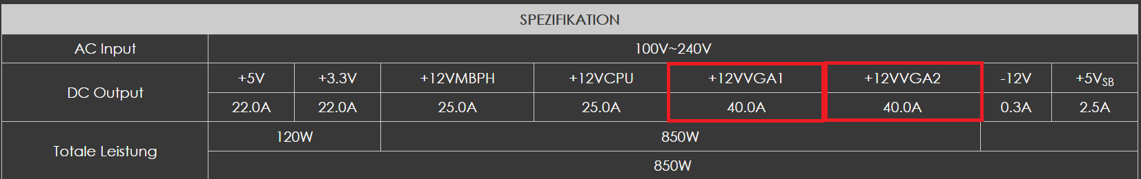

Grafikkarte auch so wie im dritten Bild von links angeschlossen?
Reaktionen: cruse, ryul, AminGer94 und 5 andere
hast du die hinweise im "handbuch" beachtet und die graka an VGA1 und VGA2 angeschlossen oder hängt die nur an VGA1 oder VGA2?
edit: die grafik ist ja super, hatte ich gerade gar nicht gesehen.
Reaktionen: ryul, AminGer94 und Viper1982
Habe wie gesagt absolut keine Ahnung auf dem Gebiet aber meine Grafikkarte hat nur zwei dieser Ausgänge also quasi wie im mittleren Bild. Die Abbildung ist der Hammer werde das gleich mal untersuchen.
Ach nur zwei ok, war davon ausgegangen das die drei achter Anschlüsse hat.
Wenn natürlich beide Kabel nur in VGA 1 stecken dann wird das dein Problem sein!
Reaktionen: ryul, AminGer94, codengine und eine weitere Person
Beide Kabel steckten in VGA 1. Ich fass es nicht. Vielen lieben dank. Seit dem läuft es rund.
Danke für die schnelle Hilfe

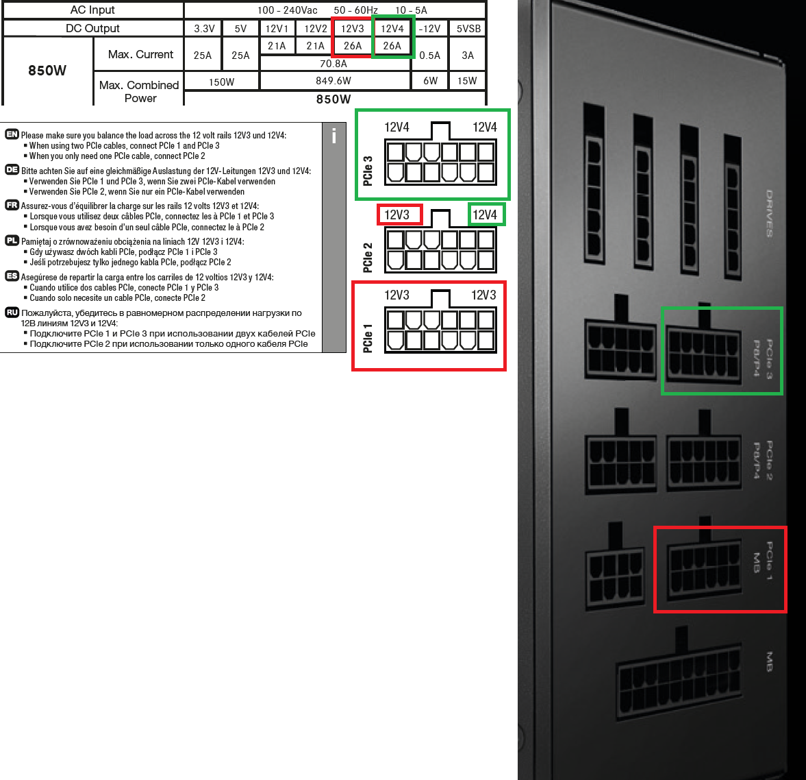

@ryul Beim Straightpower solltest "musst" du die Karte so anschließen!
Also an PCIe1 rot und an PCIe3 grün. Bei ner Karte mit nur Zwei 8Poligen Anschlüssen ginge auch nur PCIe2, da dort beide Rails aufliegen.
Wenn du aber zb PCIe1 und 2 nimmst, benutzt du je nach verwendetem Kabel an PCIe 2 trotzdem nur eine 12V Rail anstatt zweien.

Ich hatte die GPU an PCIe 2 & 3 angeschlossen, aber (ganz hinten) in der Netztteildoku (dachte nie, dass ich sowas mal sichten muss) ist genau der hier zu sehende Part beschrieben.

Wie ist denn die Karte nun angeschlossen?
Genau wie von dir und in der Anleitung beschrieben, an PCIe 1 + 3. Es wurden die separaten PCIe Stromkabel vom Netzteil verwendet, kein Y-Kabel.

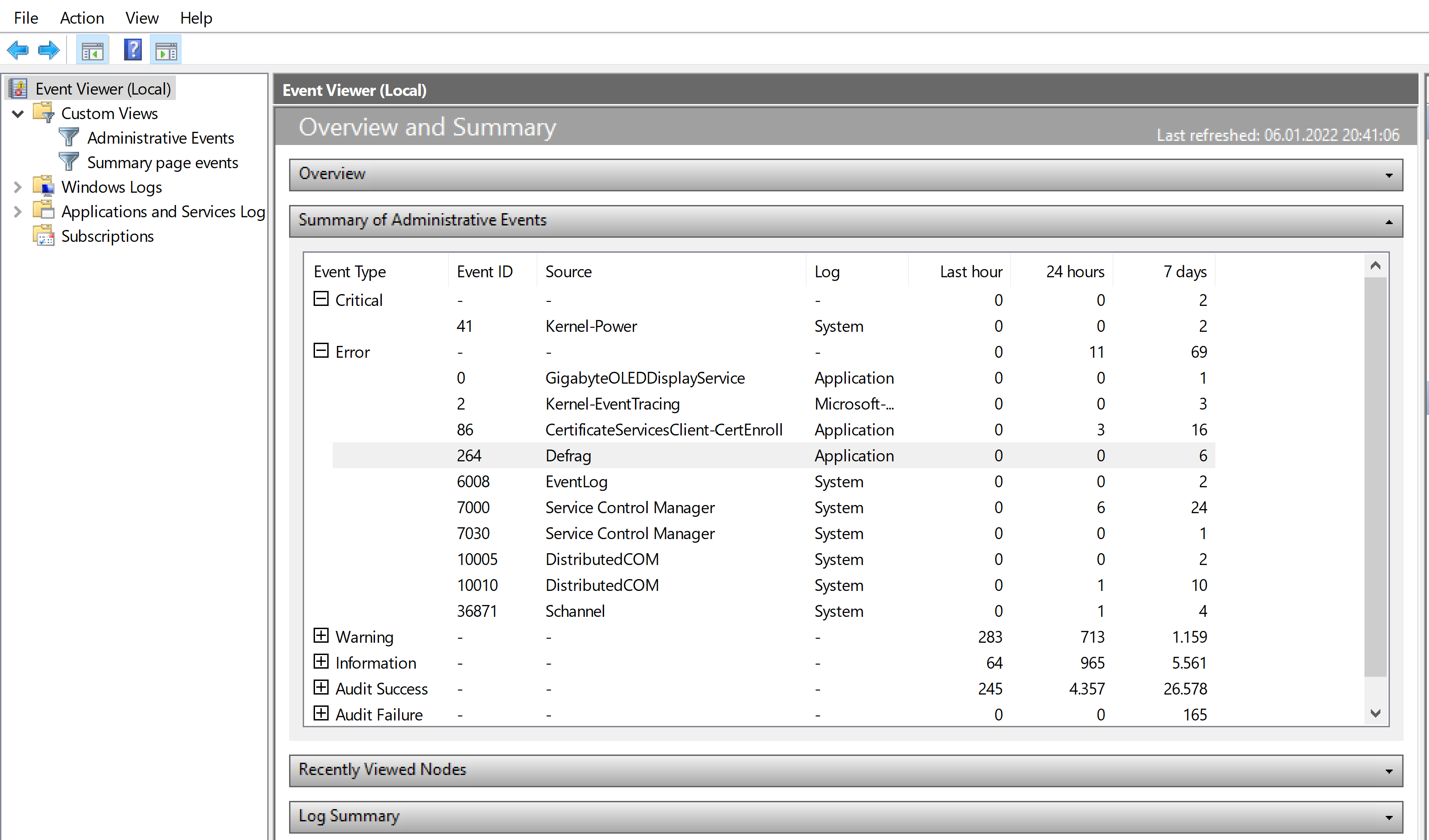

Geh mal in die Ereignisanzeige. Rechte Maustaste auf Start --> Ereignisanzeige... Warten... Dann geh auf das Plus neben Fehler. Taucht hier sowas wie WHEA_Loger auf?
@Andy4 Nein, WHEA_Logger ist dort nicht aufgeführt. Du willst sicherlich auf einen möglichen defekten CPU Core hinaus, hatte ich auch schon als Möglichkeit betrachtet und überprüft, da es in anderen Foren erwähnt wurde.
