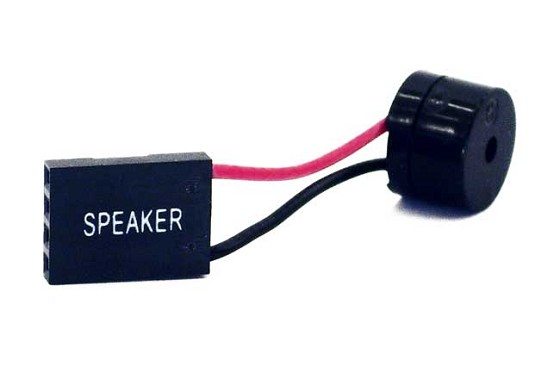

Und was für ein Speaker ist angeschlossen? Damit meine ich z.B. einen wie oder ähnlich
Solch ein Speaker kommt auch auf dem Header für den Speaker auf dem Board angeschlossen.
Und wenn angeschlossen, dann müsste er zumindest mehrere Beepcodes ausgeben weil dem Board das RAM fehlt.

Achso, nein, so einen Speaker hab ich nicht.
Ohne den Speaker wird es auch schwierig werden der Sache mit der Null-Methode auf den Grund zu kommen.
