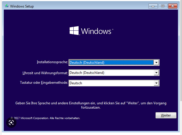

Ich habe einen windows USB stick,
Kannst du damit eine Installation starten?
Dazu muss man nicht unbedingt das Bios sehen, wenn der Windows Stick steckt, sondern eventuell direkt das Bild, dass er Windows installieren möchte.

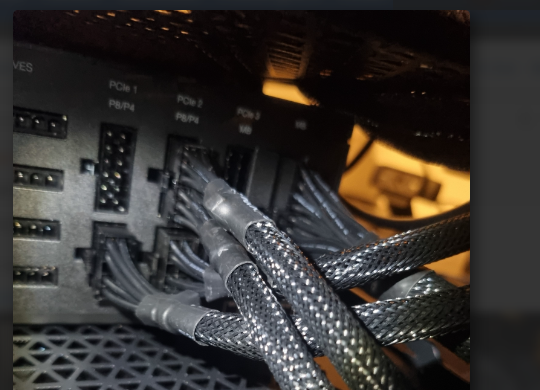

Nickel schrieb:
Denk dran, neue Karte (2x 8 Pin), zwei einzel Kabel (jetzt hast du das Doppelkabel)
an PCIe1 und PCIe3 - Netzteil.
Bei dem anderen PCIe Port hast du auch die Stromkabel auf PCIe 1 und 3 umgesteckt, wie @Nickel schreibt, oder entsprechend welchen PCIe Port du getestet hast?
Im Bild sieht man nur einen Kabel an Port 2, statt zwei, einer an Port 1 und 3.
