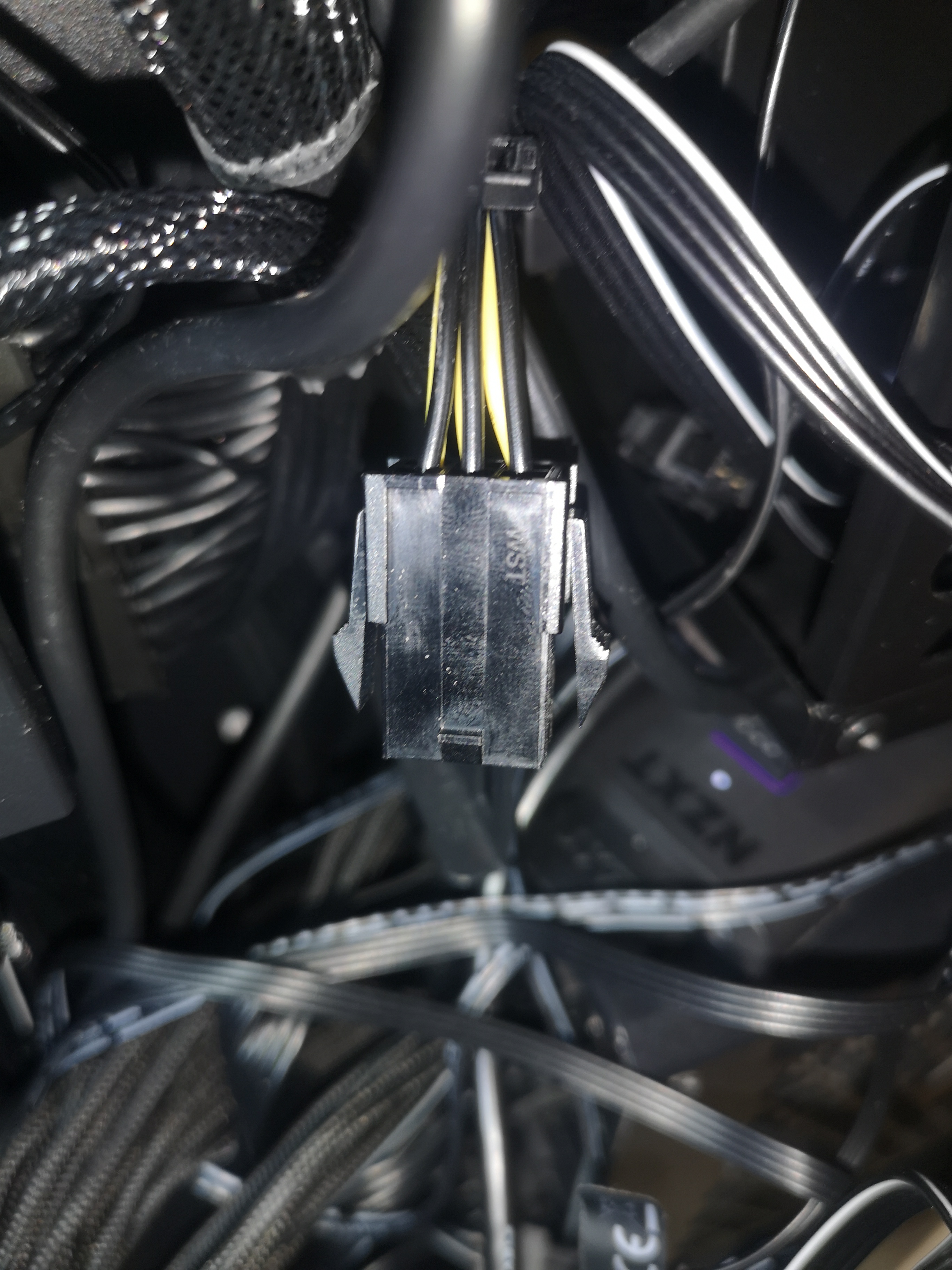

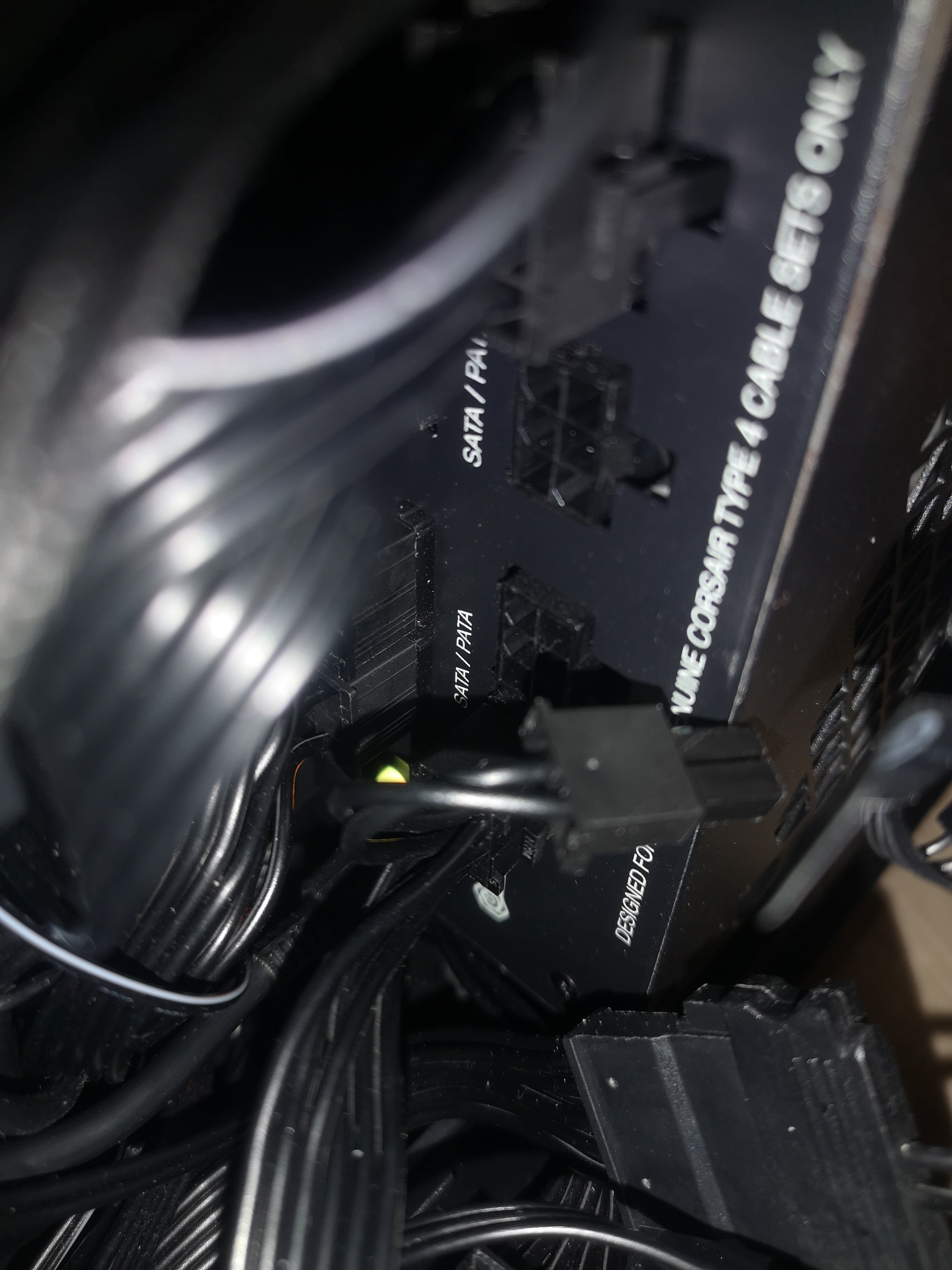

da einmal der 6pin stecker und der slot am netzteil
Das am Netzteil ist der Anschluss für die Laufwerke, da kann man Laufwerke daran anschließen,.LAUFWERKE
ich möchte ein 6pin stecker ins netzteil stecken um so meinen fan controller der auch über 6pin läuft zu betreiben davor lief dieser über 8 pin im netzteil auf 6 pin im fancontroller. Als ich das Kabel änderte sprang der Rechner nicht mehr an. wenn ich das kabel rausziehe springt er normal an
1. Die modularen Kabel des Netzteils kannst Du nur mit dem dazu bestimmten Ende des Kabels anstecken und auch nur in die dazu passende Buchse am Netzteil (Beschriftung/Handbuch)
2. Das Kabel, das Du laut Deines Linkes verbaut hast ist für Grafikkarten gedacht (Beschriftung PCI-E), Welcher Fan-Controller braucht ein 6 oder 8-poliges Grafikkarten-Stromkabel ? der wird doch keine 75W oder mehr benötigen ? Normalerweise brauchen Fan-Controller ein Sata- oder Molexkabel (Laufwerkskabel)..

Mich wundert das du ein 6pin in einer der 8er am Netzteil reinbekommen hast. Die Nase passt doch gar nicht. Und wenn alle PCIE Anschlüsse belegt sind braucht du einen anderen Adapter der über MOlex oder ähnliches auf PCIe Anschluss geht.
Vor allem eines, guck ins Handbuch bitte.
