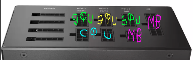

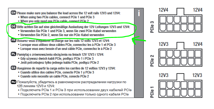

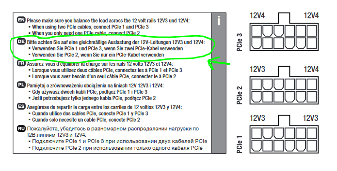

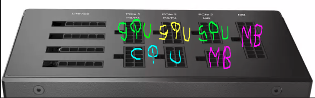

Alles korrekt angeschlossen am Netzteil?
Der Anschluss für's Mainboard hat zum Netzteil hin 2 Stecker ( grün MB).
Beachte auch PCIe (GPU) wenn mal die neue Karte kommt.
Werde ich nochmal überprüfen wenn ich daheim bin, danke. Ich bin mir auch unsicher gewesen, ob ich die richtigen cpu Kabel verwendet habe ich schicke ein Foto wenn ich daheim bin. Es gab nur ein cpu 4+4 Kabel das mit cpu beschriftet war, ansonsten habe ich ein Kabel verwendet auf dem nur 8 pin stand. Hat das was damit zu tun?
Das 4+4 und das 8 pin sind korrekt. Sind beide für cpu, das eine ist geteilt weil die Boards teilweise 8 und 4 für die Cpu haben
