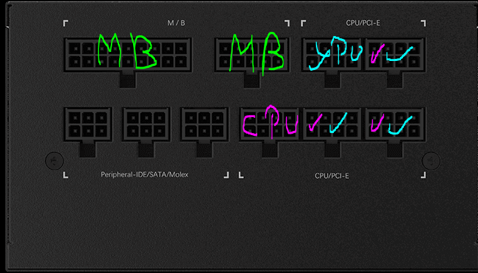

Auch richtig angeschlosssen, das breite ATX Kabel/Stecker fürs Mainbaord
hat zum Netzteil hin wohl zwei Stecker (Bild MB) und für den 8 PIN 12V CPU
Anschluss einen der PCIe Anschlüsse nehmen, die sind auch für die Graikkarte.
Warten wir mal bis das Be Quiet da ist.
Ist aber MuliRail und hier sollte man die empfohlenen Anschlüsse dann nehmen
um die Last leistungsstarker Grafikkarten auf zwei 12V Rails aufzuteilen.
