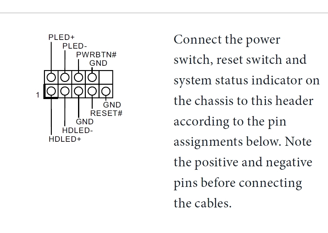

Laut Handbuch kommen die Led Kabeln hier rein

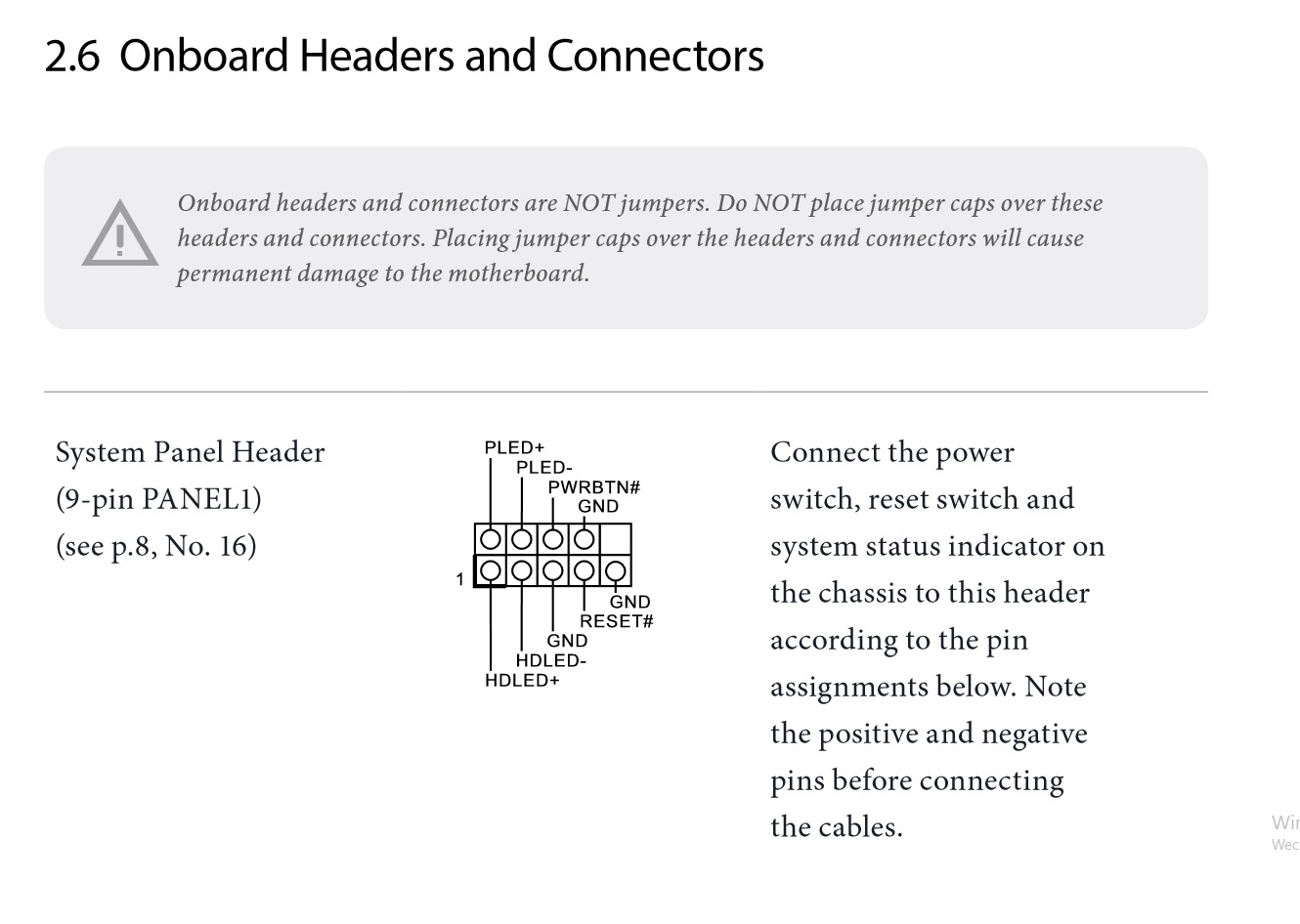

Der PowerKnopf wird am System Panel Header angeschlossen, siehe Handbuch Punkt 2.6, an PWRBTN# und GND
PLED+/PLED- steht selbstverständlich für Power LED

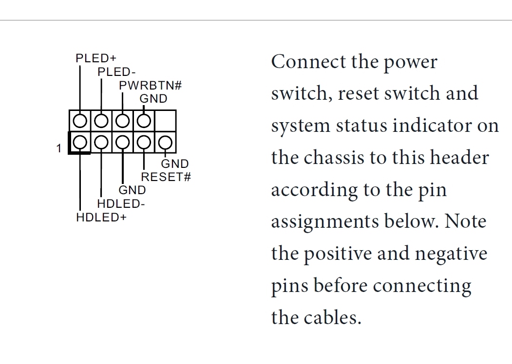

Du hast doch das Bild selbst angehängt
PLED+/- steht natürlich für Power LED,
Reset# und GND = Reset Knopf,
HDLED+/- = HDD LED
PWRBTN# und GND = Power Knopf
Ein bisschen Logik brauchts schon ...
Es sind doch alle Angaben da?!
Und die Kabel musst du schon selber finden, das geht auf diesem Wege ja wohl schlecht ;)
