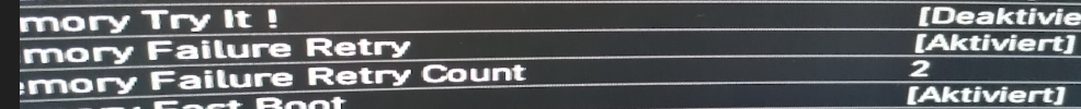

Hast du irgendwelche exotischen Speicher Timings oder Vollbestückung laufen? Das kann bei manchen Boards nämlich passieren, dass das im ersten Anlauf erstmal stolpert, dann "daraus lernt" und dann z.B. die Spannung leicht erhöht, dass es wieder geht. Machen z.B. ASUS Boards auch gerne wenn viel auf "Auto" steht mit XMP und Vollbestückung.
Reaktionen: Fuchiii und coasterblog
Ich würde auch das RAM Training in den Raum werfen....
Bei meinem MSI kann ich die Anzahl der Versuche einstellen.
Nicht direkt. Evtl. über die Anzahl, das weiß ich aber nicht auswendig.
doch, geht
Das "Try it" sollte aus sein. Das bringt außer Verzögerung wenig.
Naja hab bis auf manuelle RAM Frequenz auf 3600 und XMP aktiv alles auf standard
