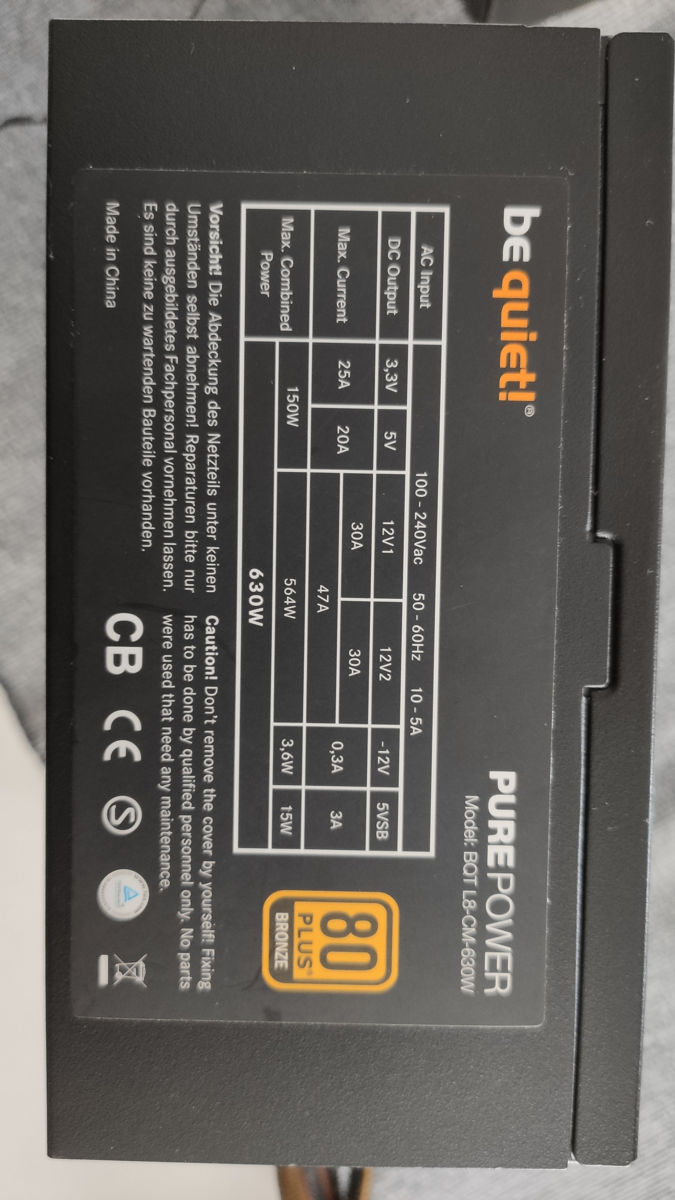

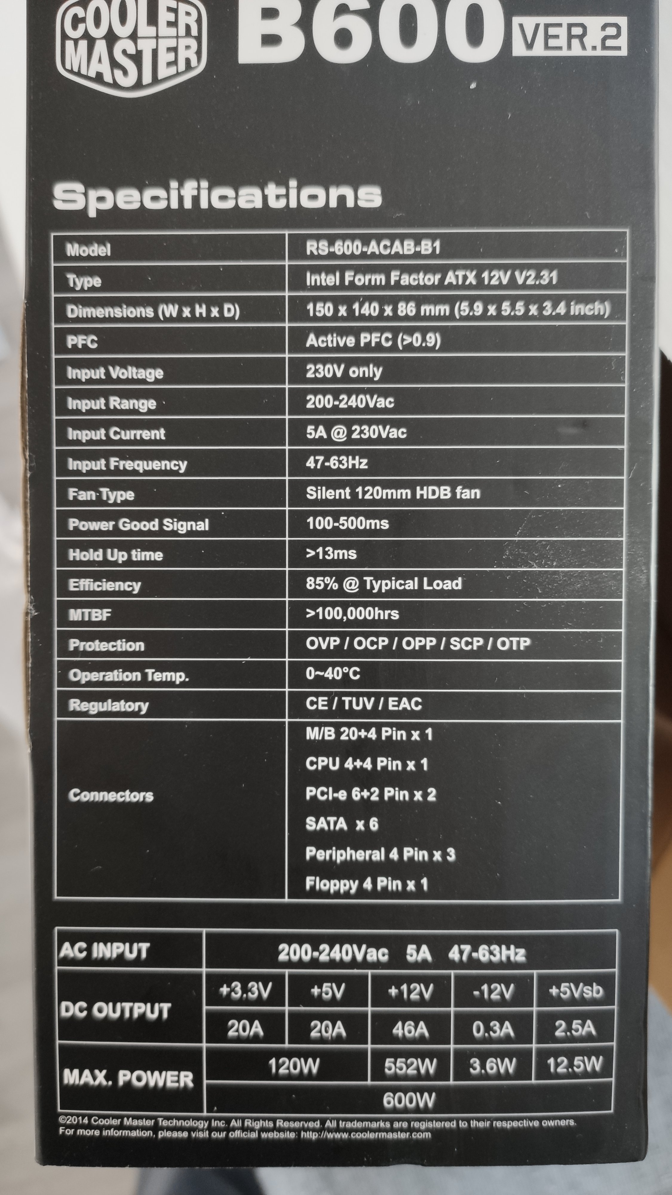

Hast du mal ein neueres Netzteil getestet? Das B600 ist von 2013 und "bequiet 630W bronze" (eine genau Bezeichnung wäre hier schön) klingt ähnlich alt.
Kann durchaus sein, dass beide Probleme mit den Lastwechseln modernerer Hardware haben.
Reaktionen: optixx
Habe leider nur die beiden Netzteile.
Angehangen Bilder der beiden Netzteile

Dein Fehler klingt halt stark nach Netzteil. Lastspitze taucht auf, Netzteil macht dicht und kappt die Stromversorgung.
Ich an deiner Stelle würde also versuchen mit einem modernen Netzteil zu testen. Entweder im bekanntenkreis ausleihen, ganz lieb in einem PC-Laden fragen, oder einfach ein aktuelles kaufen. Brauchbare aktuelöle netzteile für dein System gibt es so zwischen 70 und 100 €.

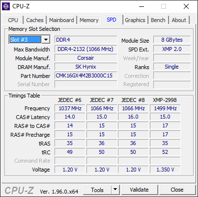

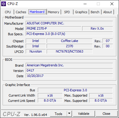

Screenshots von CPU-Z Mainboard, Memory und SPD.
Angehangen die Screenshots
PCTüftler schrieb:
Wie hast du nun die Graka mit dem NT verbunden, 2 separate Kabel oder wieder ein Y?
Habe 2 separate Kabel genommen. PCIE1 ist an dem 4er Block angeschlossen und PCIE2 an dem 3er

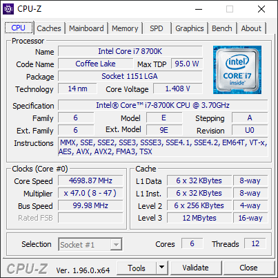

Du hast den RAM falsch gesteckt, der in Slot 3 gehört in Slot 2, dann ist auch DualChannel aktiv.
Was hast du denn eigentlich für eine CPU Kühler?
Habe ich dann auch gerade gemerkt als Slot1+2 leer waren lol, hat aber leider auch nichts geändert.
Kühler ist eine AIO Corsair H100i V2
Die Kombination PSU+BIOS update scheint es behoben zu haben!!! DANKE DANKE DANKE ganz viel Liebe an alle die mir hier so nett geholfen haben!!!!!!
Eine Sache habe ich dennoch :D Ich habe im BIOS XMP auf "Profile #1" gestellt aber wenn ich den UserBenchmark test mache sagt er immer noch dass mein RAM nur mit 50% performed und ich XMP aktivieren soll. Was mache ich da wieder falsch
Was wird denn im Reiter Memory in CPU Z angezeigt?
Hast du beim Verlassen des BIOS auch gespeichert?
