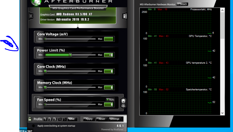

1. MSI Afterburner installieren
2. Eventuell solltest du unter "Settings" den Skin auf "v3" anpassen.
3. Dann sollte der Power Limit Regler da sein
Dann das Power Limit mal senken (Regler nach links, bitte NICHT über 100%).
Das wird die Karte massiv beschneiden...dann mal testen...

Super, danke dir. Teste ich mal direkt.

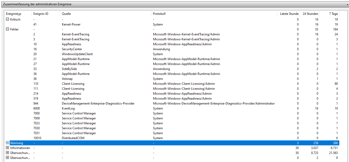

Geh man in die Ereignisanzeige ---> Rechte Maustaste auf Start --> Ereignisanzeige --> Kurz warten --> Reiter Fehler aufklappen --> Gibts irgendwelche Einträge: whea_uncorrectable?

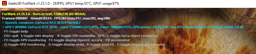

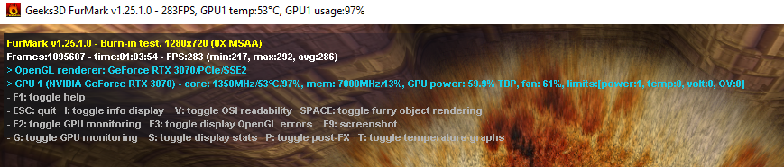

@Minime9191 habe die Power mal auf 60% runter gedreht. Fuhrmark lief gerade eine Stunde durch, habe ich selber abgebrochen (Screen anbei). Meinst du das war zu wenig? soll ich mal auf 80% hochstellen und nochmal testen?
@Andy4 habe dir einen Screenshot angehängt. Kannst Du etwas erkennen? Kenn mich da nicht so gut aus.

Damit hast du die Leitung der Karte auf ich schätze mal ca. 120 Watt gedeckelt. Und dann kein Absturz beim furmark für ne Stunde.
Wobei dann natürlich noch CPU Last fehlt die auch Strom verbraucht.
Aber:
das untermauert dann ja das Thema Netzteil.
Oder sieht das wer anders ?

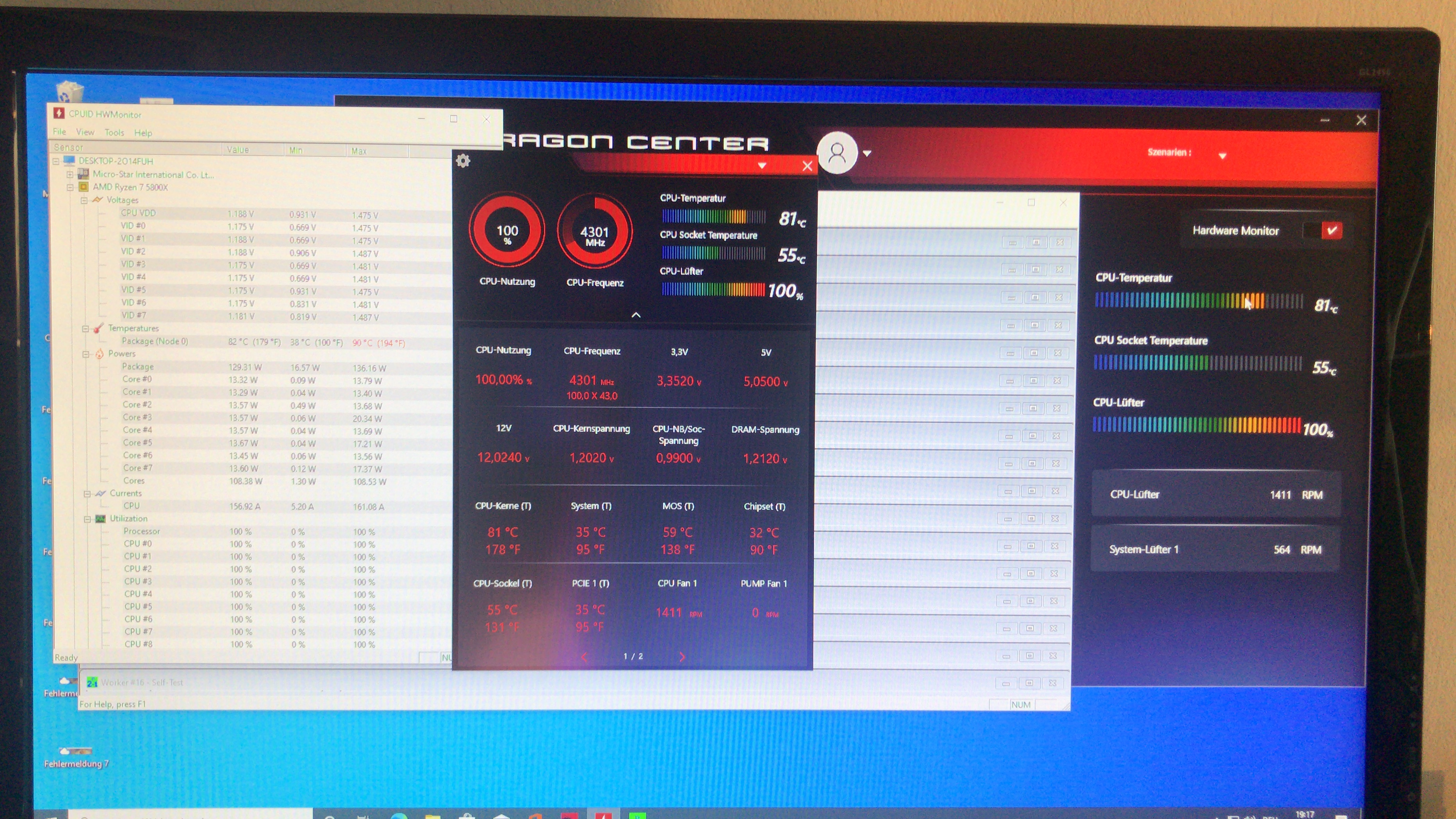

Ich habe gerade nur noch Prime95 laufen lassen, nach 5min Neustart
Dein RAM läuft eh langsam auf 2133 MHz. Kann sein das deine CPU ein weg hat. Wäre nicht der erste Ryzen 5XXX der defekt ist.

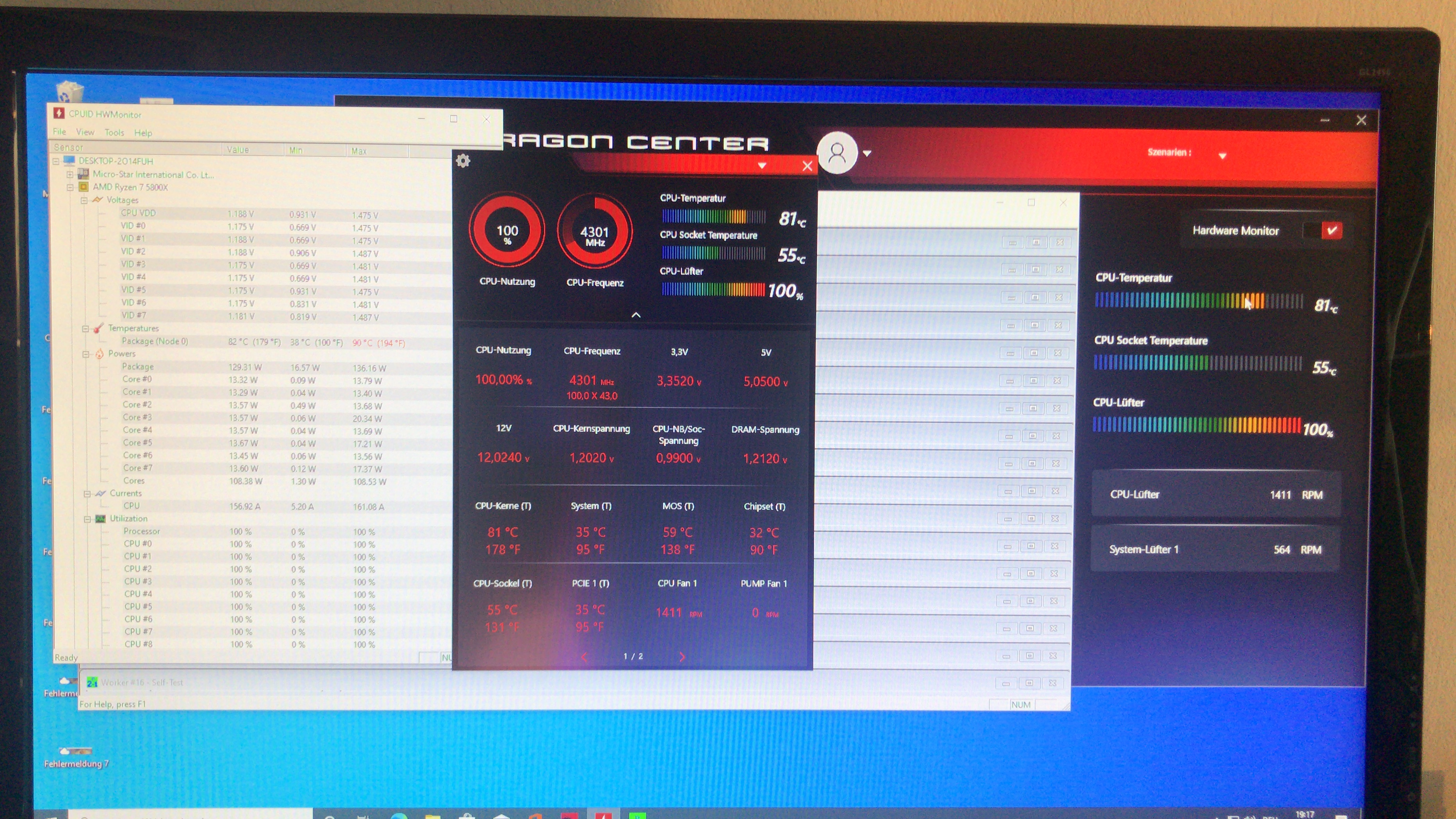

ich habe den Verdacht, dass die CPU zu heiß wird.
Habe mehrere Tests heute gemacht und nach einer kurzen Zeit, wenn es über 80C steigt, schaltet er ab.
Ich würde jetzt mal den Kühler nochmal abbauen evtl. CPU anschauen ob alles richtig sitzt.
Was ist Eure Meinung dazu? Den Screen konnte ich 2sec vor dem Neustart machen.

Aber gerade FurMark laufen lassen. CPU Temperatur war bei gerade mal 61C und es auch einen Neustart gemacht.
Langsam gehen mir die Ideen aus ...
