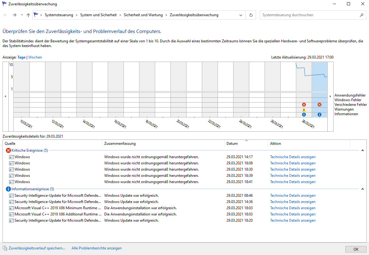

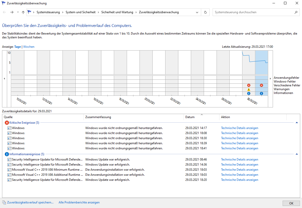

Wäre schön wenn wir wüssten was in der Ereignissanzeige steht.

Hallo NameHere,

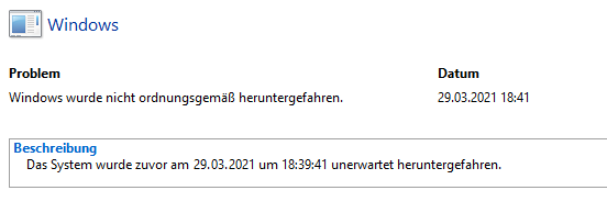

danke für deine schnelle Antwort. Leider bekomme ich keine Fehlermeldung angezeigt.
Bzw. wo könnte ich das evtl. rausfinden? Habe mal einen Screenshot aus dem Zufälligkeits-Problemverlauf angehängt.
Viele Grüße,
Cizi
Technische Details anzeigen ;-)

Leider sagt der nicht viel aus, siehe Screenshot

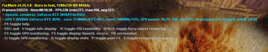

Was passiert, wenn du künstliche Last auf der Graka erzeugst, z.B. mit Benchmarks...im Extremfall Furmark? Evtl. auch in Kombination mit Prime 95 um sowohl CPU als auch GPU auszulasten?

also der Fall tritt auch ein, wenn ich Prime95 oder Furmark laufen lasse.
Laufzeit fällt unterschiedlich aus; mal macht er einen Neustart schon nach 1-2min und manchmal erst nach 10min. Länger hat es bisher nicht gepackt.

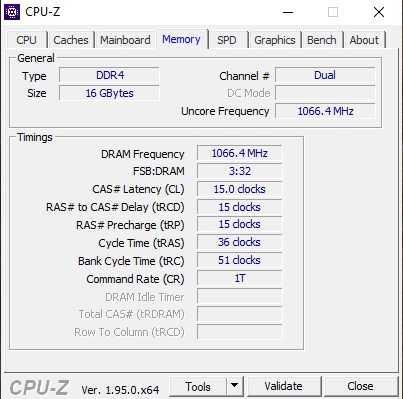

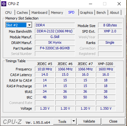

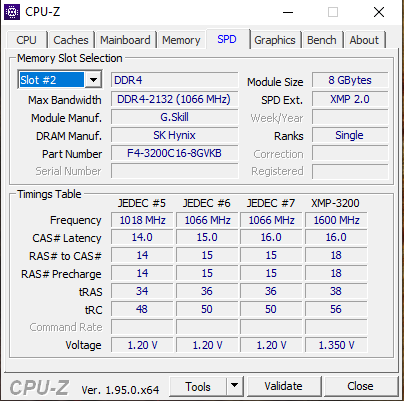

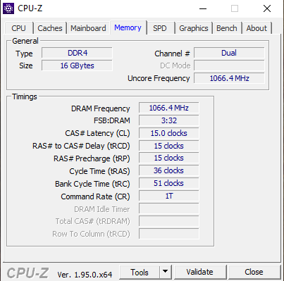

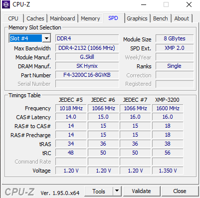

Steckt der RAM in den korrekten Slots A2 und B2?
Mach mal einen Screen von CPU-Z Reiter Memory und SPD.
Hi, anbei die Screens. Slot 2 und 4 sind belegt.

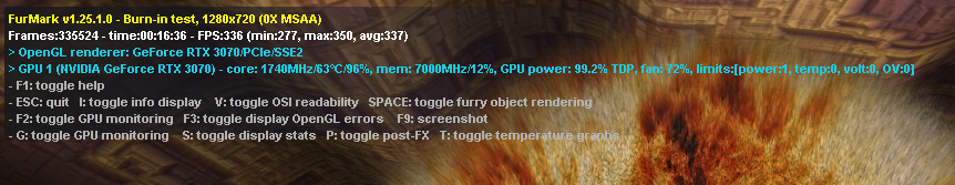

Furmark lief gerade auch ca 17min und dann ....
