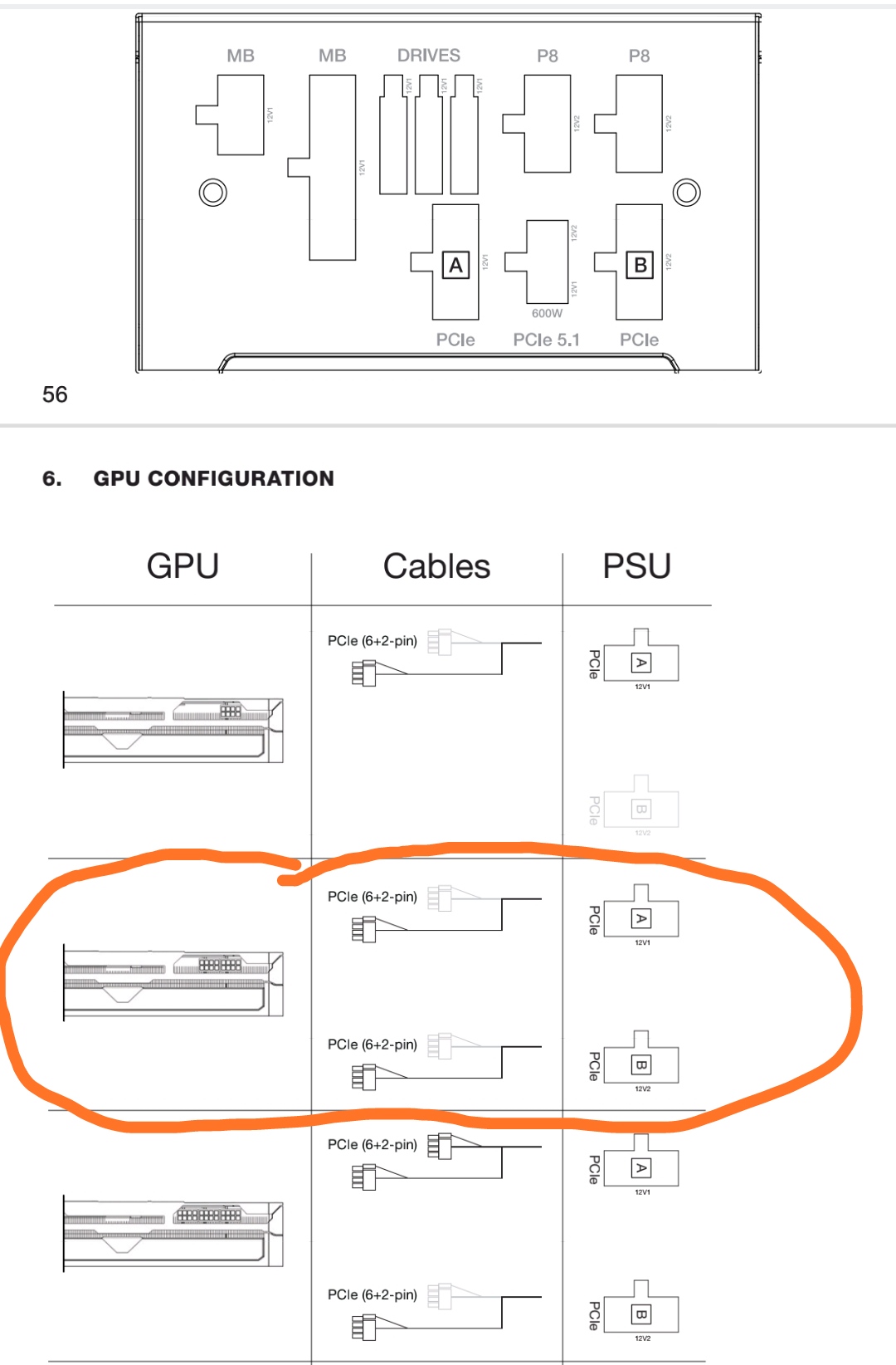

Hier, aus deinem Handbuch zum Netzteil.
Anschließen wie umrandet bzw markiert.
Reaktionen: xXDariusXx, BrefPower, Asghan und 4 andere

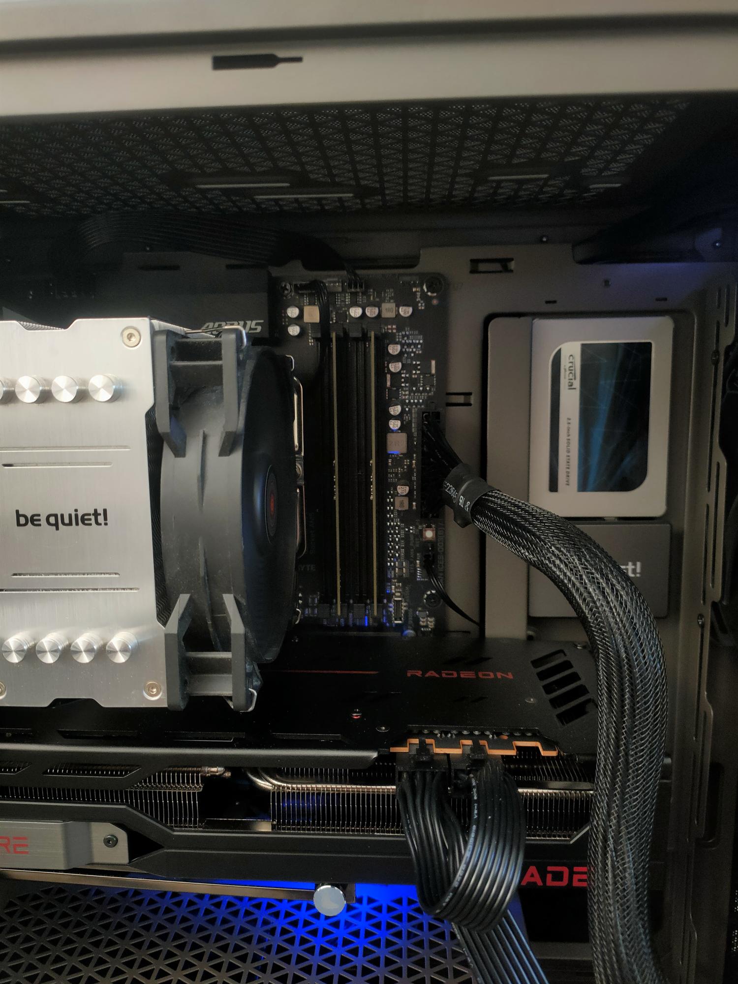

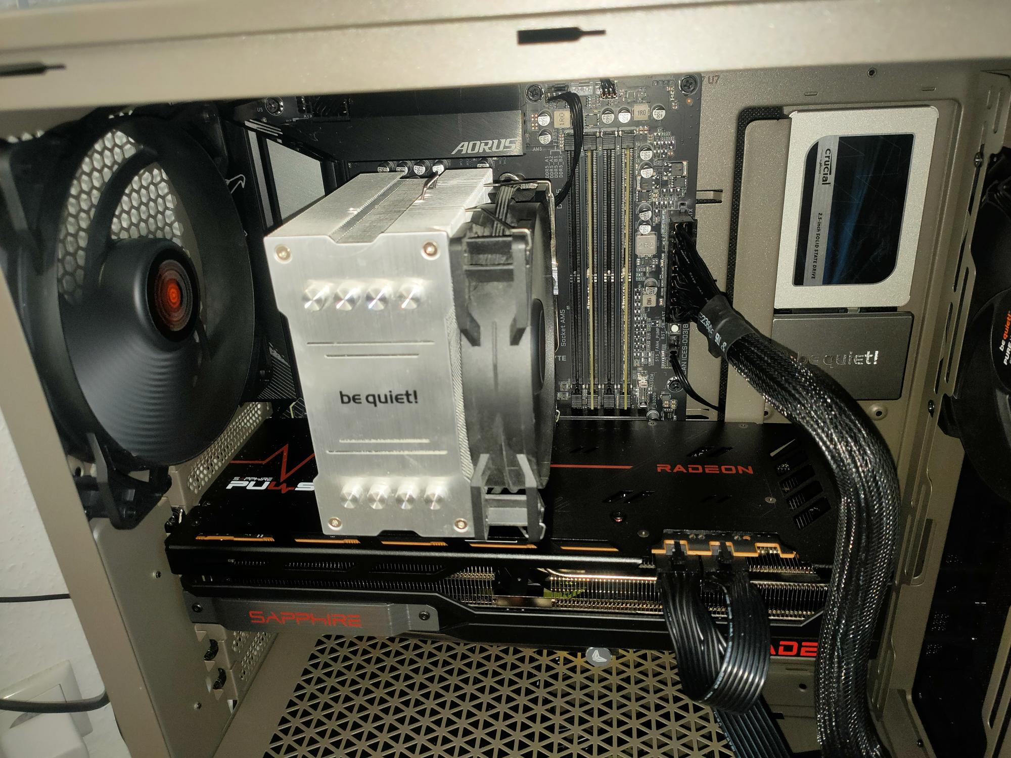

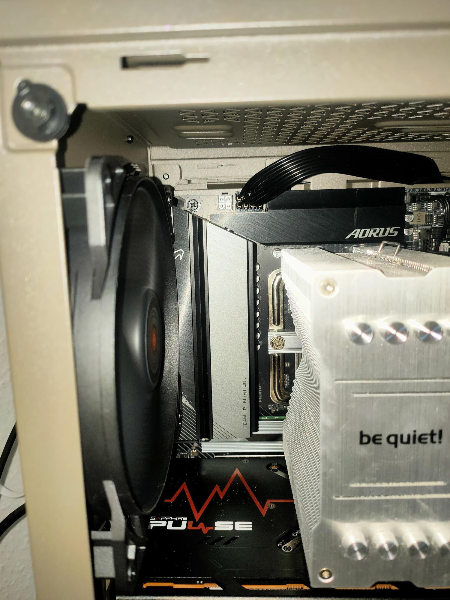

hab mal paar bilder anghangen

Okay, Verdacht bestätigt: Nimm ein zweites, identisches Kabel und verbinde das genau so wie in beitrag #16 gepostet.
Den rechten Stecker rausnehmen und den gleichen Stecker, wie den linken von einem zweiten Kabel dann rein.
Das ist ein Multirail-Netzteil, das seine Leistung auf zwei schienen aufsplittet. Theoretisch sollte zwar auch eine Schiene die Leistung für diese Karte liefern, aber mach es trotzdem mal.

- Den 4pin Stecker links oben auf deinem Mainboard belegen. Dazu nimmst du ein weiteres 4+4pin EPS Kabel und teilst das am Stecker vorne in der Mitte auf, am Netzteil selbst kommt es in den zweiten P8 Anschluss. Du brauchst das leistungsmäßig nicht wirklich, aber die zusätzlichen Masseaschlüsse entlasten die Elektrik.
