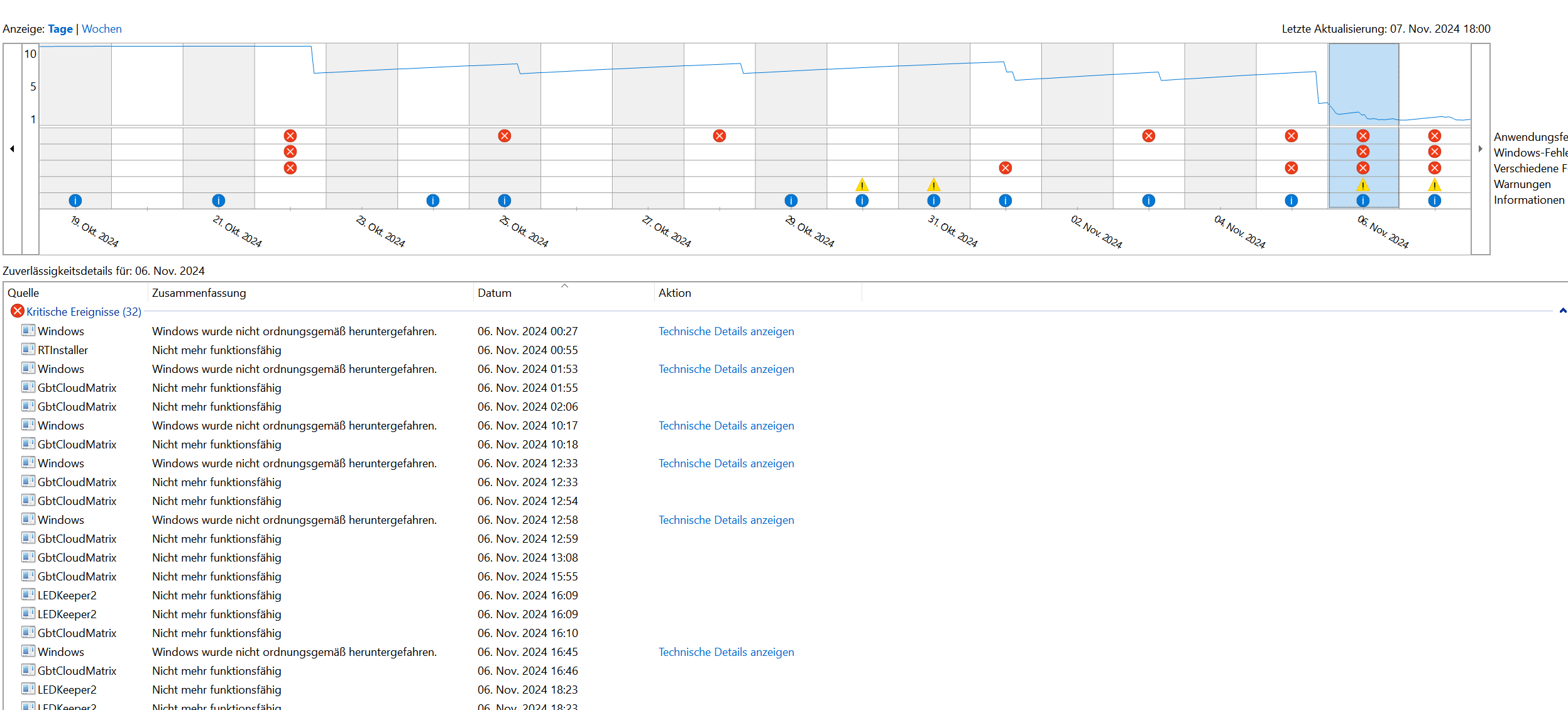

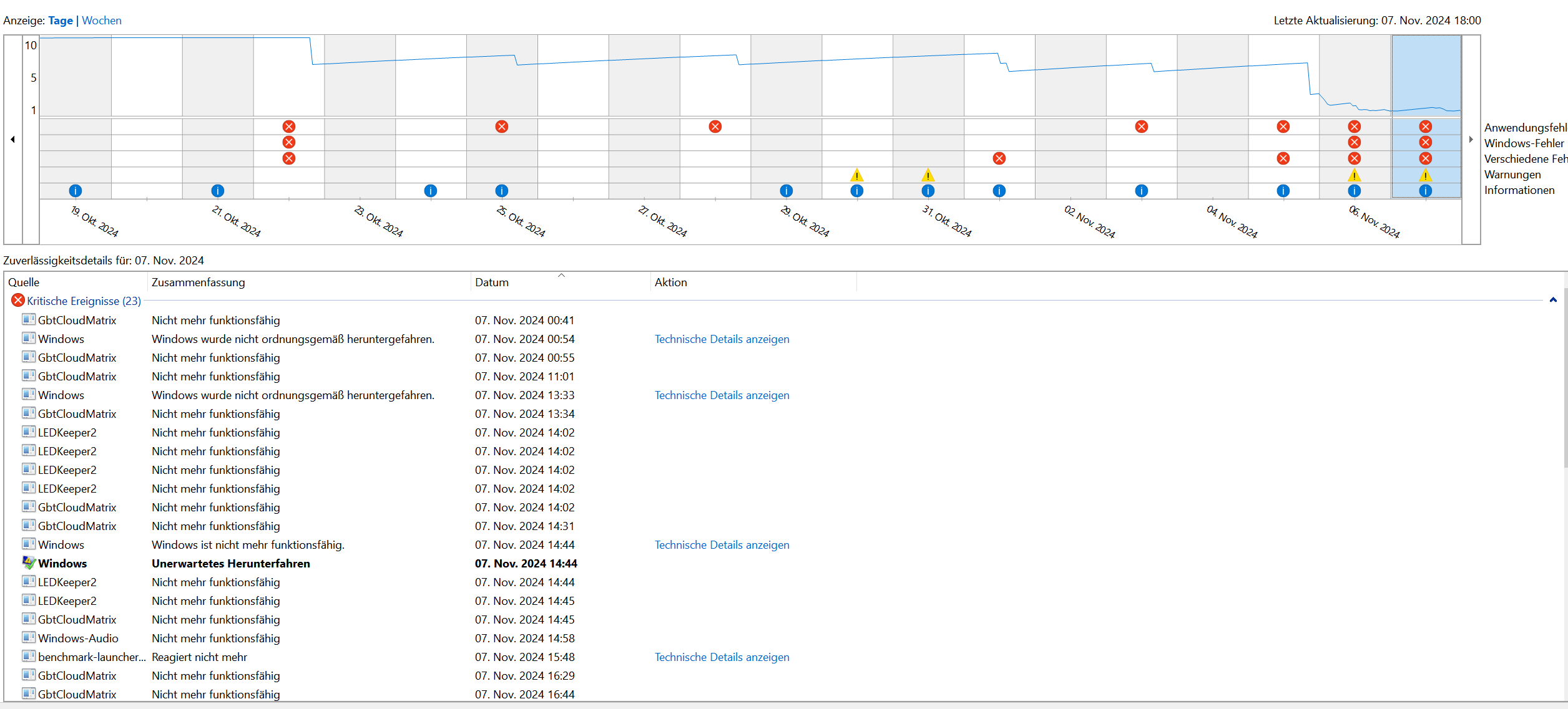

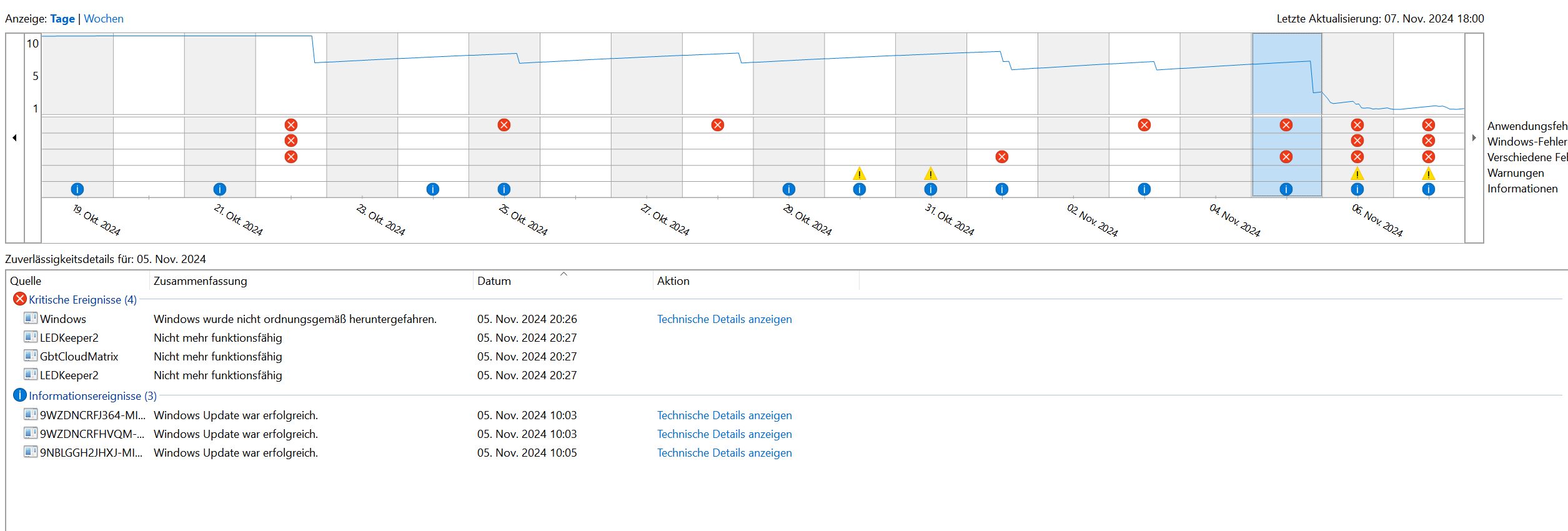

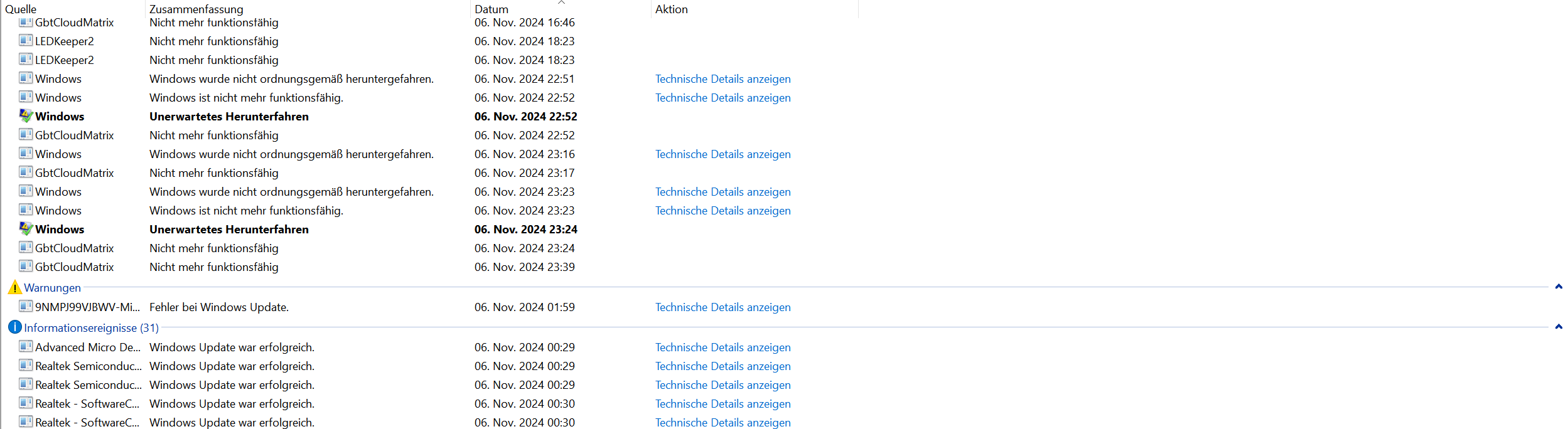

Habe das mit de Kabeln für die Grafikkarte gemacht und beim Zocken gerade passierte der Neustart schon wieder, war dieses mal auch nicht sonderlich heiß, alles im normalen Bereich würde ich sagen.

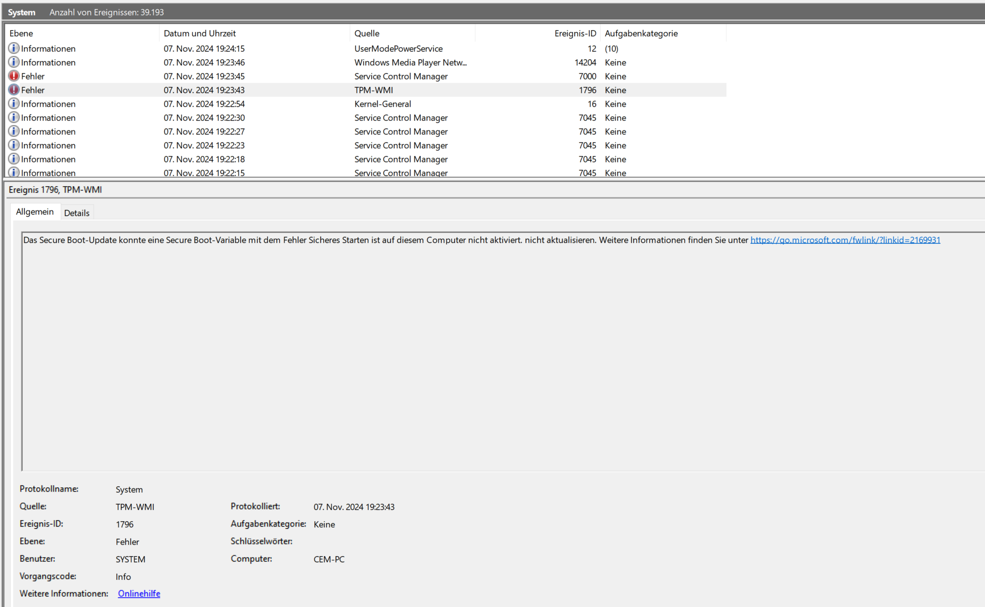

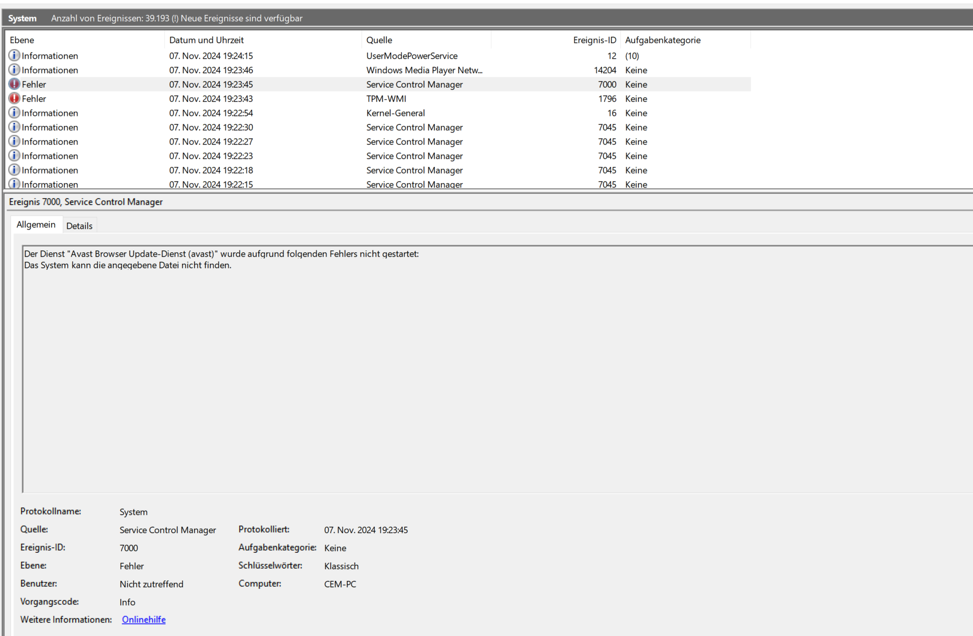

Hab mal diese Ereignisanzeige gefunden, keine ahnung was alles heißen soll.
Wäre wiedermal dankbar für Hilfe!

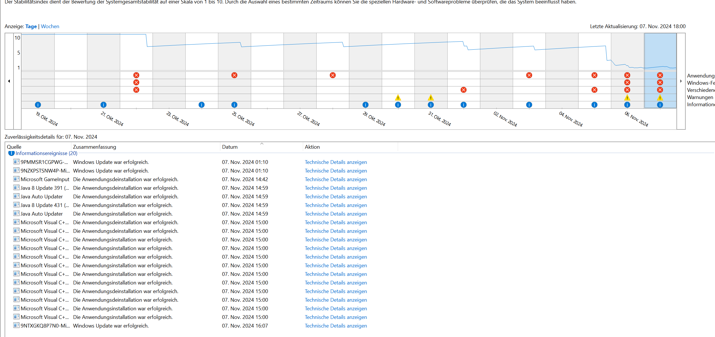

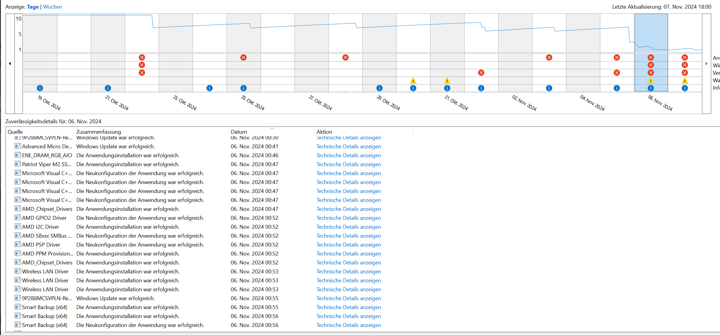

Den Zuverlässigkeitsverlauf auch gefunden !

Die zwei Fehler in der Ereignisanzeige haben mit dem Problem nichts zu tun.
Schau mal noch im Zuverlässigkeitsverlauf nach. Wenn dort keine Hardware Fehler sind, müsstest du am besten das Netzteil überprüfen, bzw ein geeignetes besorgen um zu überprüfen. Somit könnte man zumindest das Netzteil dann je nachdem ausschließen.

@Nickel Zuverlässigkeitsvelauf habe ich auch mit angehangen bei den bildern mit der Ereignisnanzeige

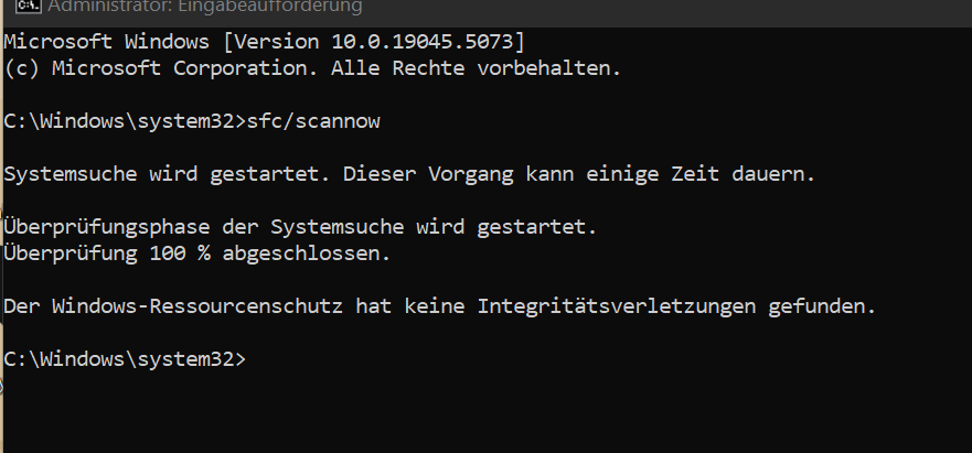

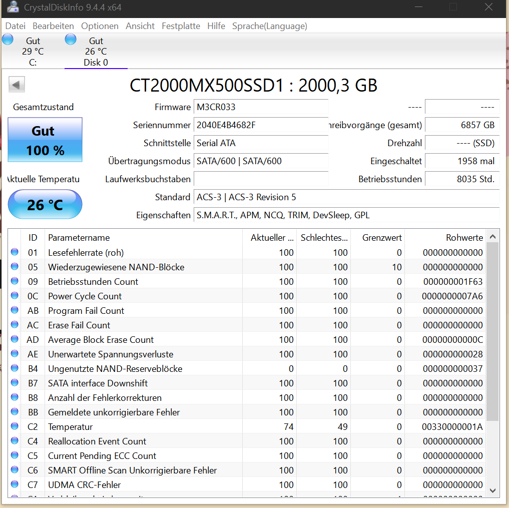

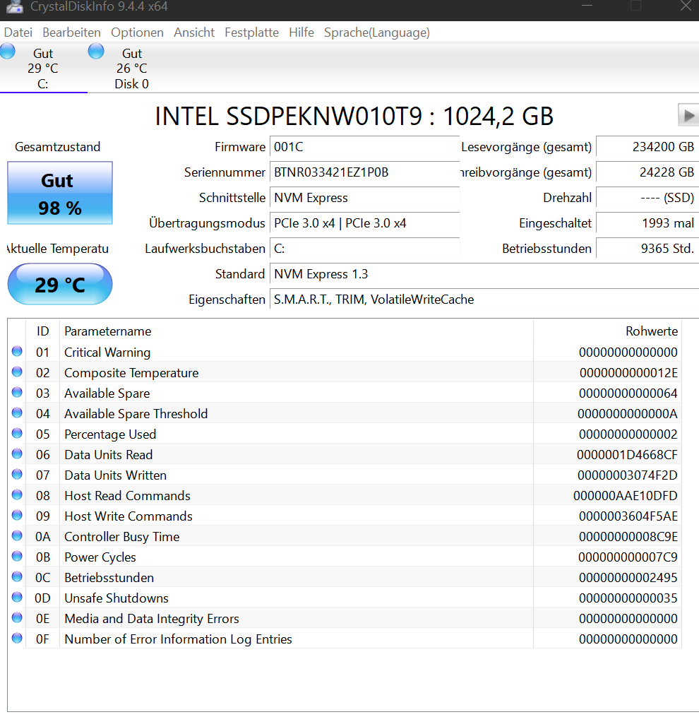

@cyberpirate Hab das alles gemacht, nur bei dem RAM Tester blicke ich nicht durch, test ist fertig aber wo sehe ich denn die Ergebnisse dazu oder eine Anzeige die mir sagt ob i.O oder n.i.O
und bei den anderen sachen kam nichts zum vorschein,
Reaktionen: cyberpirate
@cyberpirate genau den habe ich gemacht, quasi alles bis auf diesen RAM test weil ich da irgendwie keine Anzeige bekomme ob das jetzt alles funktioniert oder nicht
