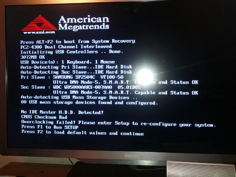

So. Gestern Abend ging mein pc wieder mal aus, ich dachte mir mitlerweile nichtsmehr bei und wollte ihn normal wieder starten. Dann kam diese anzeige: IMG-20140110-WA0000.jpg
Ich habe mit F2 bestätigt und es kam ein bluescreen. Das ganze habe ich noch 2 mal probiert, immer blue screen.

"F1" drücken > mit "Save & Exit" das BIOS verlassen, OHNE etwas zu verändern !

Auf dem Bildschirm steht doch ganz klar "Overclocking failed" und dass du es umkonfigurieren sollst...

lade wieder die BIOS-default-Settings und dann sollte der PC wieder laufen. Steht ja auch dick da was los ist.

Auf dem Screenshot steht "No Master HDD detected". Zudem hast du nur ein Primary und ein Secondary Slave.
Hast du noch alte IDE Platten und den Jumper eventuell falsch gesetzt? Wenn er nicht weiß, was die Master-Platte ist, bootet er nämlich nicht mehr.
