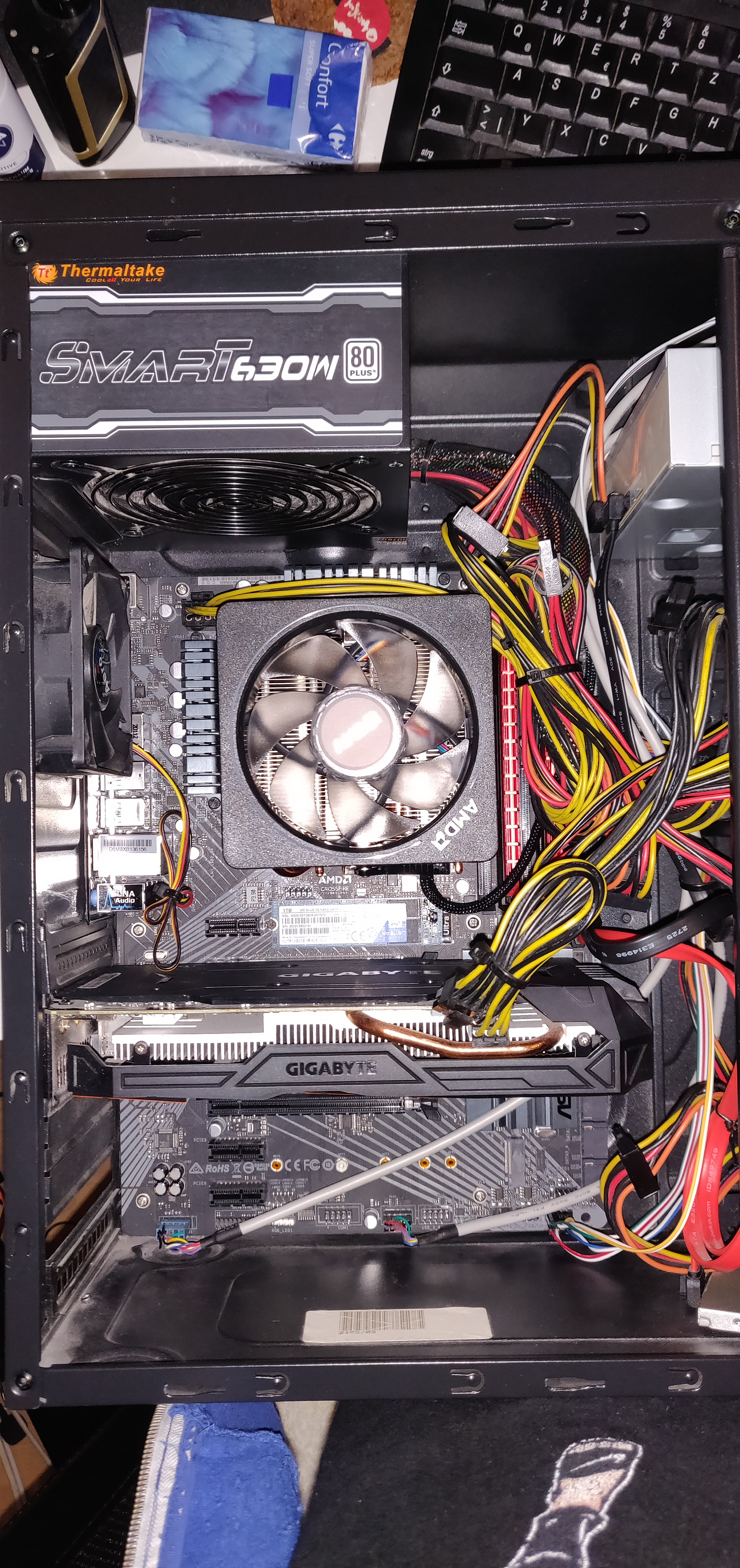

Servus alle zusammen, ich hoffe ich bin hier richtig.
Ich habe mir ein paar neue PC Teile zugelegt und diese gestern Abend verbaut, wenn ich den PC jetzt starte bleibt dieser ungefähr für 10 Sekunden eingeschaltet, bevor er sich plötzlich wieder ausschaltet und neustartet.
Es gibt kein piepen und auch kein Bild.
Habe alle Stecker mehrmals überprüft, CPU sitzt richtig drin, bin alle Möglichkeiten mit den RAM durchgegangen, ohne die GraKa versucht und auch einen BIOS reset habe ich probiert (Batterie für 30 Sekunden raus).
Leider scheint nichts zu funktionieren und ich bin am Ende meines Wissens.
Prozessor: AMD Ryzen 7 2700X
Mainboard: Fatality ASRock B450 Gaming K4
Arbeitsspeicher: Patriot Viper DDR4 2x8GB
Grafikkarte: GeForce GTX 1060
Netzteil: Thermaltake Smart 630W 80 PLUS
Das Netzteil und die GraKa habe ich nicht ausgetauscht.
Ich hoffe dass mir jemand helfen kann.
Danke im vorraus.
Wurde zwischen Mainboard und Gehäuse die Abstandshalter montiert?
Ansonsten alle Teile die nicht benötigt werden ausstecken und den PC auf den Schreibtisch ohne Gehäuse aufbauen.
Übrig bleibt CPU, CPU Lüfter, Mainboard, 1 RAM Riegel und Netzteil. Wenn er dann angeht, dann muss der Fehler irgendwo bei den anderen Komponenten liegen. Die anderen Bauteile dann nacheinander einbauen bis der Fehler wieder auftritt. --> somit weiß man was defekt ist.
Ich habe 6 Abstandshalter montiert, ein paar Löcher sind am Mainboard noch frei.
Korrektur: es sind keine Löcher frei ^^'
Hitzeproblem evtl? was für einen Kühler nutzt du?
Für die CPU den Standard mitgelieferten, ansonsten noch einen Aero cool im Gehäuse.
Über das Kabelmanagement kann man sich natürlich streiten :D
