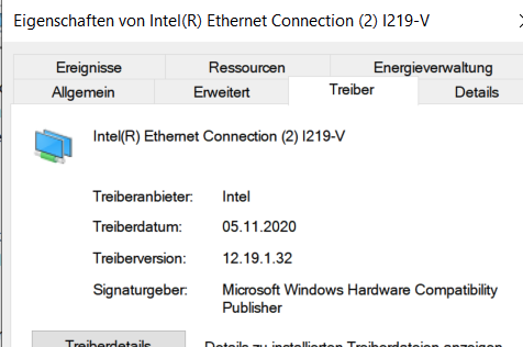

Entpacken und dann im Gerätmanager Treiber für den LAN-Chips aktualisieren und dabei den Ordner angeben wohin Du entpackt hast, der passende Treiber wird dann automatisch rausgesucht.
Nach dem Aktualisierung sollte diese Version am PC aktiv sein (ich habe einen I219-V Chip drauf):

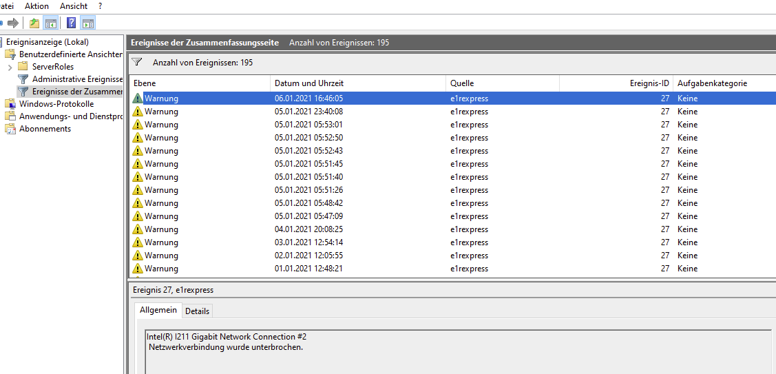

Könntest ja mal in ereignislog schauen->Warnung->e1express, da müsste dann stehen " Netzwerkverbindung wurde unterbrochen"

Der um 6:25 Uhr heute war die Aktualiserung des Treibers, könnten die anderen Ereignisse auch gewesen sein.
Somit mit dem I219-V gibt es keine Probleme.

Zum Rest, der NW Chip hat den neusten Treiber vom 15.06.2020 von der Mainboardherstellerseite und ist bei der Updateliste du du geschickt hattest nicht aufgeführt, daher würde ich das als Fehler ausschließen.

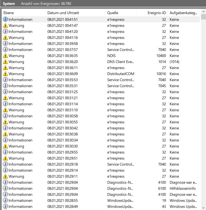

Hier mal der Log von grade ebn, alles mit e1rexpress ist scheinbar der reconnect

Ja, genau das steht dann bei meinem Ereignislog auch. Ich glaube es wird in nächster Zeit mal ein anderer Router von Asus oder so geholt, der sollte hoffentlich besser sein. Hast du das Problem auch immer zeitweise gehbat oder durchgehend?

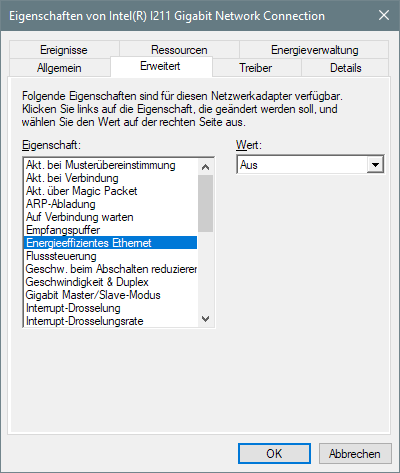

ich hatte damals ein ähnliches Problem mit einer FritzBox und dem Intel-Adapter. Unregelmäßig, aber des Öfteren, gab es Verbindungsverluste, die mir beim Online-Gaming dadurch auffielen, dass ich aus dem Spiel geworfen wurde. Ich kann mich nur noch dunkel daran erinnern, aber das Ereignislog kommt mir bekannt vor.
Kannst du mal prüfen, ob die Option "Energieeffizientes Ethernet" bei dir deaktiviert ist?
Ich kann mich leider nicht mehr erinnern, ob dies nur in Verbindung mit der FB7330 oder der FB7590 auftrat. Allerdings seit dem Deaktivieren hab ich diesbezüglich meine Ruhe.

Vielen Dank für deine Erfahrung, hab ich jetzt mal so gemacht wie du es vorgeschlagen hast, könnte durchaus helfen kann ich mir gut vorstellen. Bisher war es auf der anderen einstellung also "bei aktivem System eingeschlatet".
