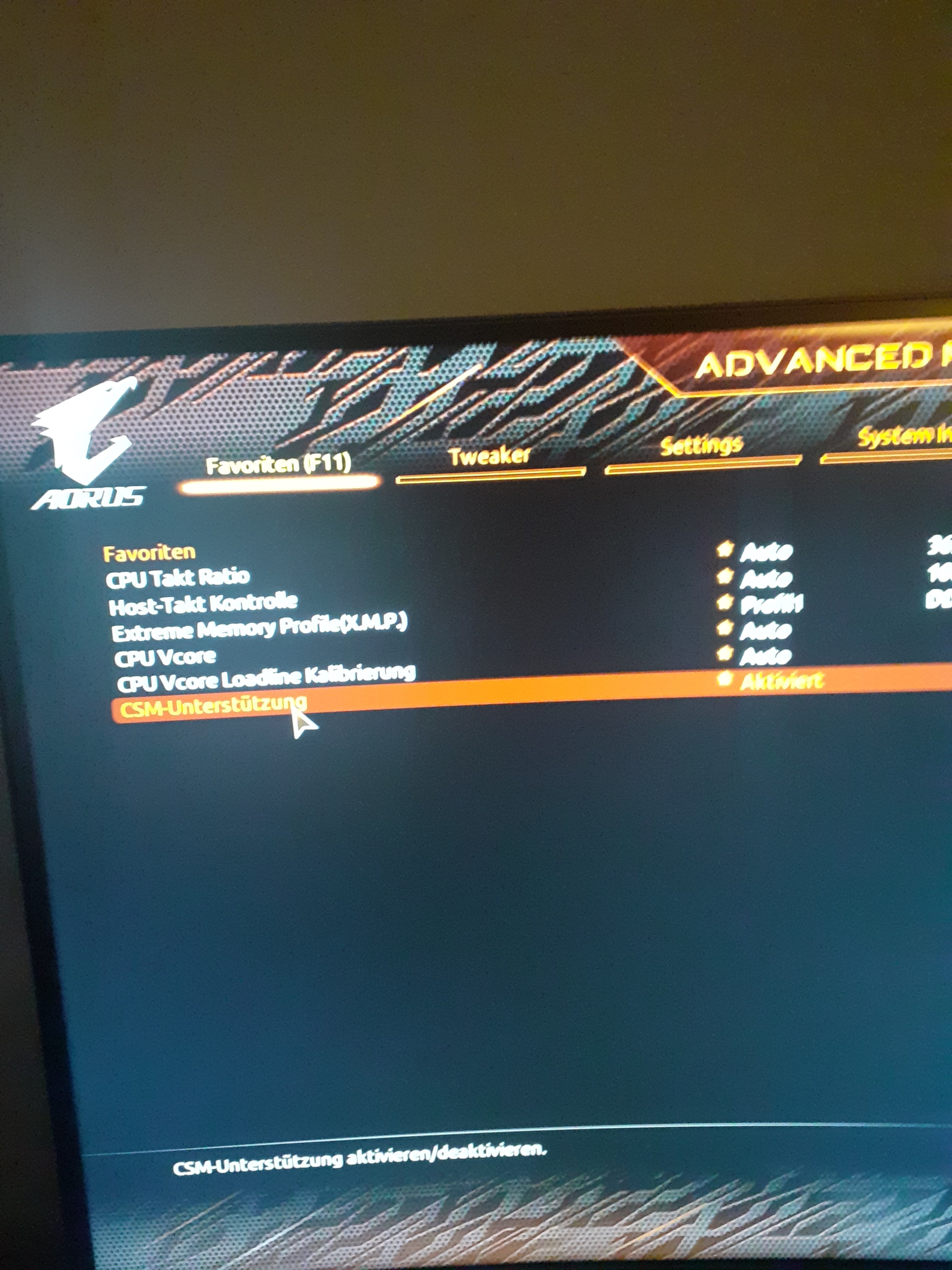

Meinst du die CSM Unterstützung ?
sry für die schlechte Bildqualität.

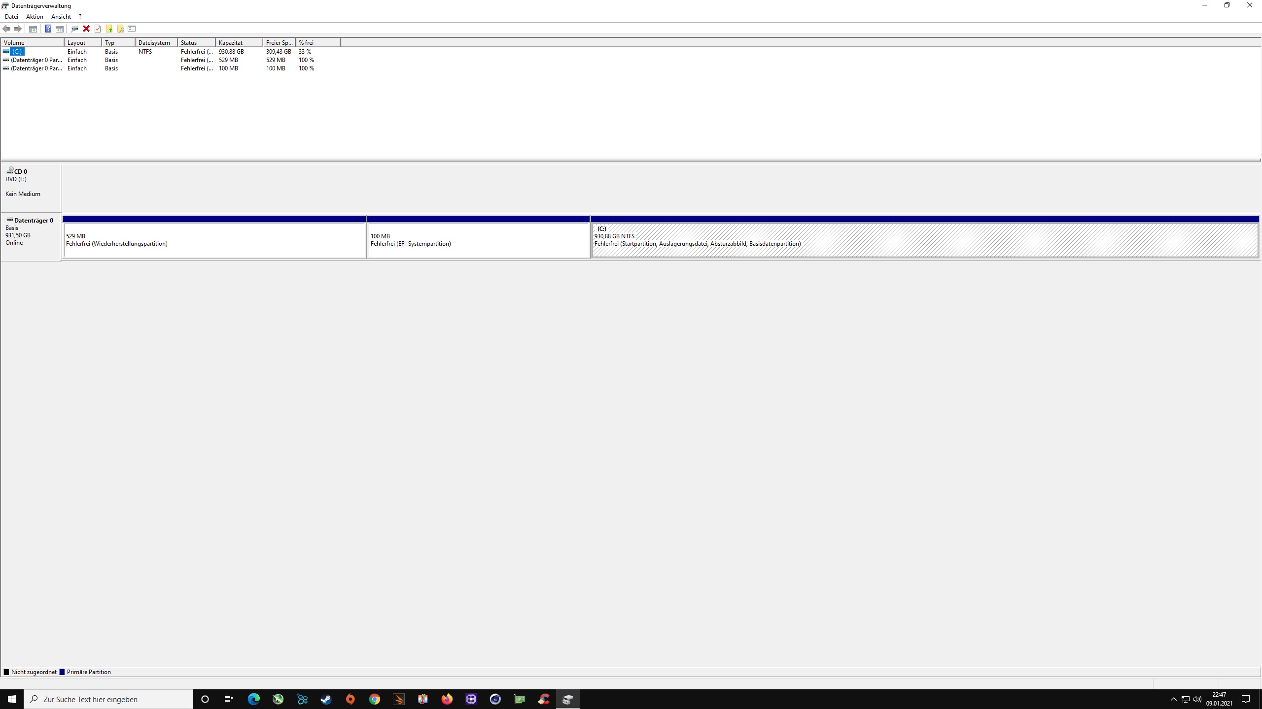

Schau in die Datenträgerverwaltung, hast du dort eine "FAT32 EFI-Systempartition", handelt es sich
um eine Windows UEFI(GPT) Installtion.
Es kann sich auch um eine UEFI (GPT) Installation handeln wenn CSM an ist.
So sieht das bei mir aus.Kannst du damit was anfangen?
Das ist eine UEFI(GPT) Installation.

Die Option die du da markiert hattest auf dem Bild ist genau die die ich meinte, damit SAM überhaupt funktionieren könnte muss eben CSM auch aus, denn wenn es an ist Läuft die Kiste NICHT im UEFI Modus. Aber vorsicht, mit einem einfachen umstellen ist es normalerweise nicht getan, denn Windows muss auch passend in dem Modus installiert sein (für UEFI ist ebenso eine GPT Formatierte Instalaltion notwendig.)
Also um das richtig zu testen und alles richtig einzurichten wäre wohl eine neuinstallation das einfachste. Allerdings hast du dir wohl noch nicht genug Informationen dazu angelesen, also lieber zurückstellen. Eine abschmierende Kiste ist es nicht wert :-)

Er hat eine UEFI(GPT) Installation, hier kann man auch im nachhinein CSM komplett deaktivieren,
auch den schnellen UEFI FASTboot(GOP) einschalten womit man dann im "reinen" UEFI-Modus ist.
