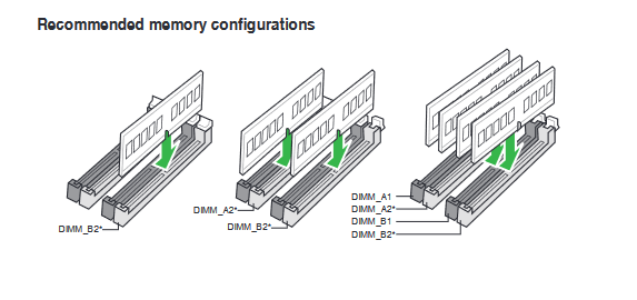

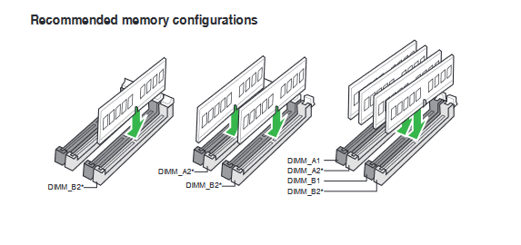

Das liest sich für mich wie die Wartezeit für Mem OK. Der Ram ist auch nicht in der QVL des Boards
Schau mal ob das Problem auch besteht, wenn du nur ein RAM Modul in dem empfohlenen
RAM-Slot "Dimm_B2" installierst.
Bzw., hast du überhaupt die RAMs in den empfohlenen Slots installiert, "Dimm_B2 u. Dimm_A2" ?

Die RAM sind so installiert wie in dem Benutzerhandbuch beschrieben, also DIMM B2 und A2. Den Versuch mit nur einem RAM Riegel teste ich mal
Der sollte dann in "Dimm_B2" bei diesem Mainboard.Avalox2210 schrieb:Den Versuch mit nur einem RAM Riegel teste ich mal
