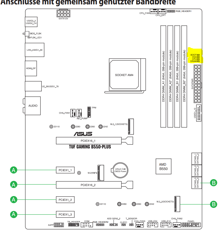

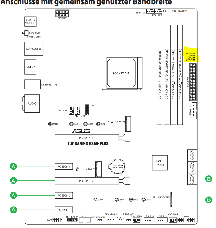

Leuchten die gelb markierten LEDs abwechselnd auf nachdem du auf den Einschaltknopf gedrückt hast?
Leuchtet die Power LED des Gehäuses sofort?
Wenn ja und ja, dann macht das Mainboard den POST (Power On Self Test) ohne das er die Lüfter anlaufen lässt.
Reaktionen: Aduasen und Avalox2210
Ich checke das Zuhause direkt und melde mich. Ich meine aber, dass die LED´s auch erst nach den 2-5 Sekunden aufleuchten.

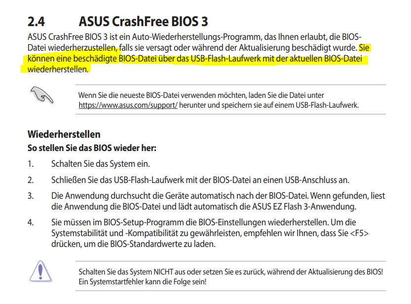

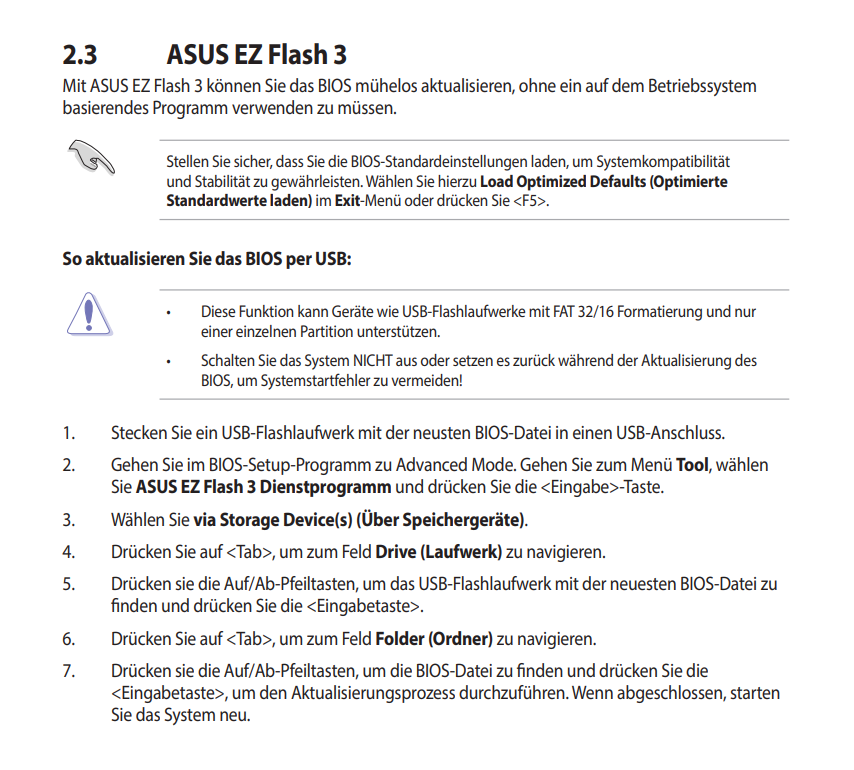

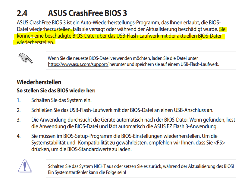

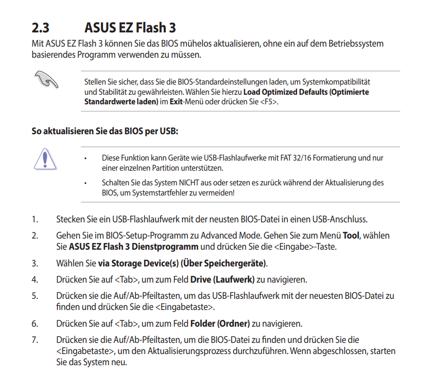

Mach auch mal das BIOS Update. Dein Board hat auch Crashfree BIOS, also kann da während des Updates eigentlich auch nichts schief gehen. Selbst wenn was schief geht kannst du das BIOS Update per USB Stick immer noch durchführen:
Befolge einfach die Update Anleitung aus dem Handbuch:
