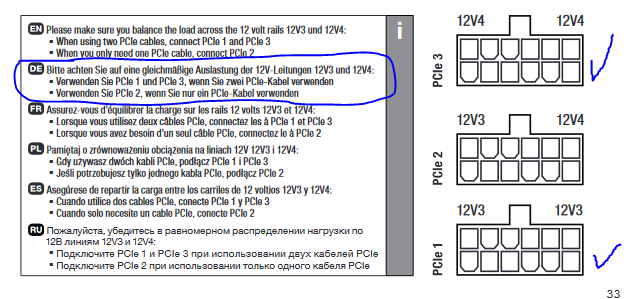

Grafikkarte mit zwei separaten Kabel an PCIe1 und PCIe3 angeschlossen am Netzteil (Bild).

PCIe1 und PCIe3 sollte es oben heißen, verschrieben.
