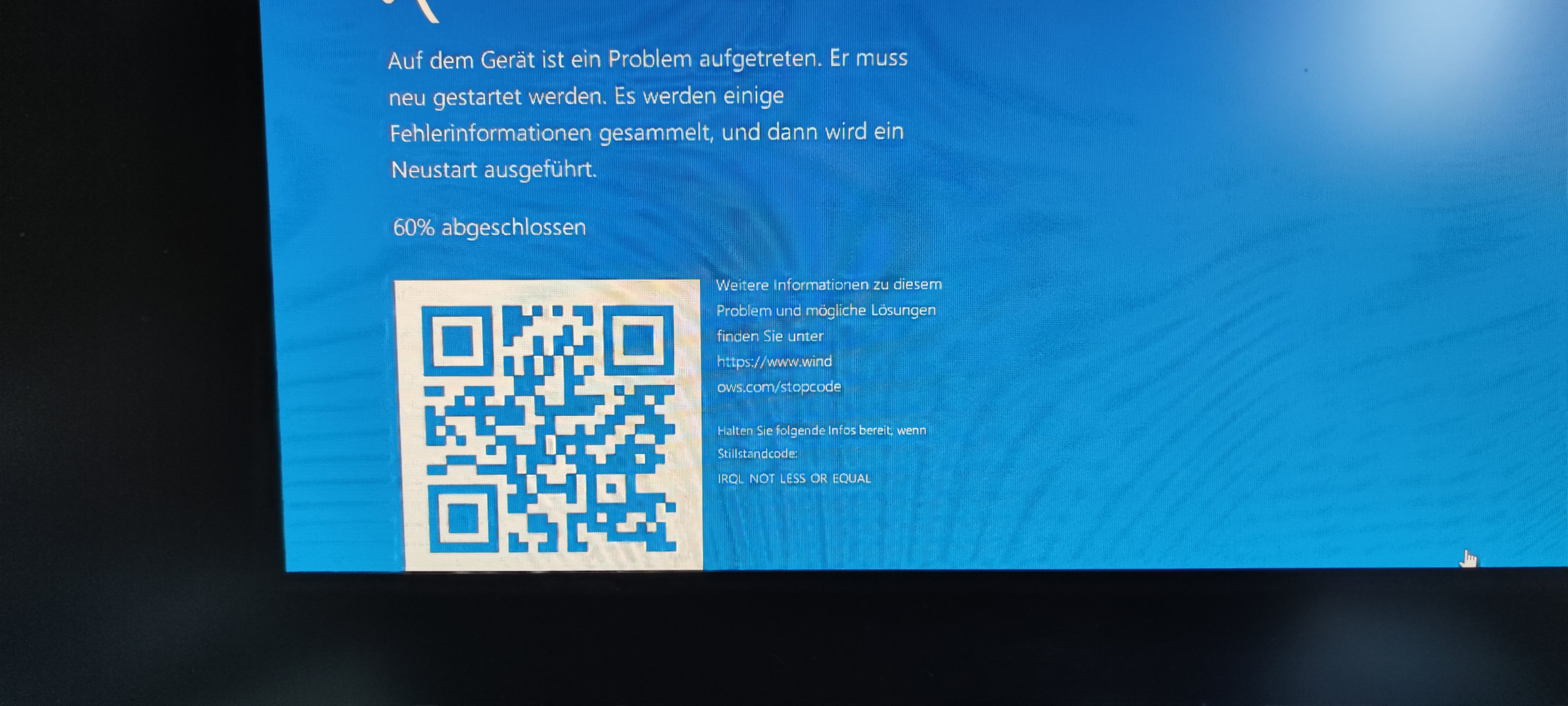

Nachdem BIOS Update startete der PC vorerst normal (beim ersten Versuch!!) - Batterie gewechselt - ebenfalls direkt gestartet - nach 5 min kam dann das hier.... Zu früh gefreut.
Ich habe in einem anderen Thread noch etwas gelesen - dort war der RAM schuld. Ich mache jetzt Mal eine Windows-Arbeitsspeicherdiagnose - vielleicht kommt dabei noch was raus :)
Windows-Arbeitsspeicherdiagnose soll nicht wirklich was taugen. Da soll es deutlich bessere/empfindlichere Programme geben.
Aktuellstes Bios und eine volle (auch getestet?) Bios Batterie ist drin?
RAM-Sticks stecken (wie im Handbuch beschrieben) in den "richtigen" Slots (für Dual-Channel-Betrieb)?
Bin jetzt nicht mehr so im OC Thema drin, aber "IRQ NOT LESS OR EQUAL" war früher ein sicheres Zeichen, dass das OC zu viel oder die Spannung zu wenig war. Irgendeine Form von OC/UV an CPU oder RAM aktiv? Bios auf Standardwerte gesetzt? Auto-OC-Sachen aus? XMP aus?
Generell empfehle ich mal einen CMOS-Clear zu machen. Also Strom aus. PC einschalten um Reststrom zu entladen. Bios-Batterie raus. Jumper für 1 Minute setzen und das ganze Rückwärts + Standardwerte laden.
Ich habe meinen RAM oc - jedoch vor Monaten Bios wieder auf den Standard gesetzt gehabt. Auto OC ist aus. Xmp müsste ich überprüfen. Das sagt mir gerade wenig. Sobald dieses Arbeitspeicjerdiagnose durch ist - prüfe ich das nach
RAM Sticks sind in den richten Slots für Dual Betrieb jo :) Bios Batterie ist eine neue drinnen. Bios gerade eben aktualisiert. Bis auf eben ist mein PC bislang auch nicht mehr abgeschmiert. Reststrom entladen habe ich vor dem Wechsel der Batterie gemacht.
Nachtrag zu eben. Bios auf Standardwerte - Auto OC aus. XMP habe ich nichts zu gefunden. Muss ich gleich nochmal schauen
Welches Netzteil hast Du da genau? Das BN294? Und wie alt ist das?
Welches Bios genau ist jetzt drauf?
(Bitte beides im Startpost ergänzen.)
Neu heißt nicht automatisch voll. Hast Du die Spannung der Batterie (im Idealfall unter Last) nachgemessen?
(Reststrom entladen für) CMOS-Clear mit Jumper setzen ist etwas gänzlich anderes als die Bios-Batterie wechseln!?
Aegis RAM macht gerne mal Probleme und hat daher nicht den besten Ruf bzw. gilt als Resterampe. Dein Ryzen 5 2600 ist offiziell bis DDR4-2933 freigegeben. Das würde ich maximal einstellen. Gerne mal mit und ohne XMP testen, aber nicht über die 2933 MHz gehen, weil bis dahin sollte es sicher laufen.
Den RAM hatte ich auch (Aegis). Das war einfach eine Katastrophe. Ich hatte das total übersehen.
Mein Rechner in meiner Signatur hatte genau die gleichen Probleme. Der RAM konnte bei einem Kaltstart den Takt nicht halten und mein Rechner hat auch immer zwei bis drei Anläufe gebraucht damit er sauber startet. Habe den RAM dann ausgetauscht und meine Probleme sind weg.
Reaktionen: MORPEUS
