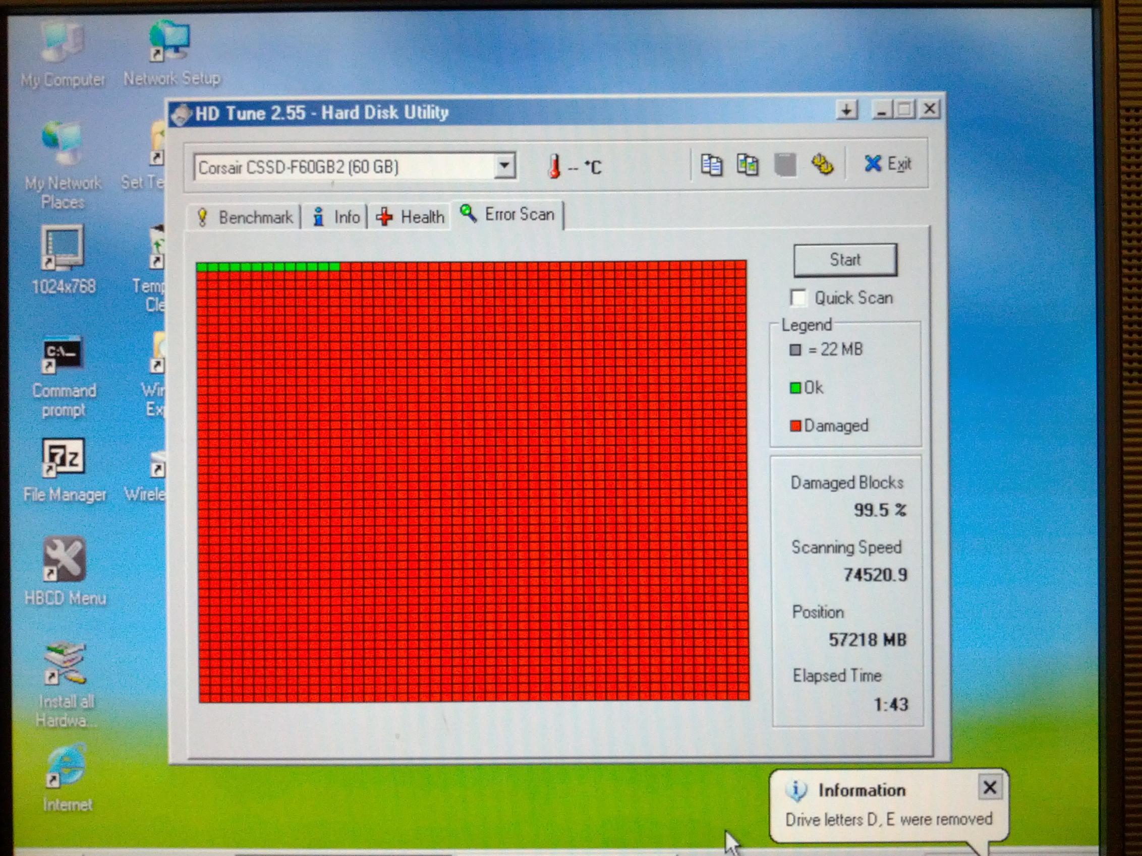

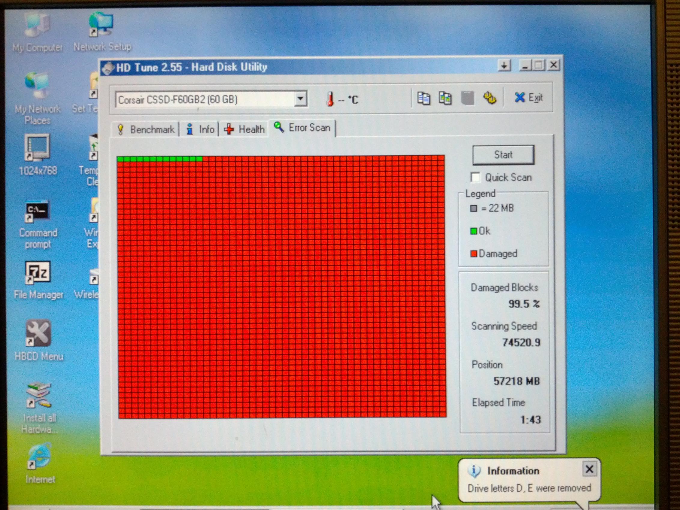

wenn mich nicht alles täuscht habe ich den fehler? müsste laut hdtune meine corsair f60 ssd sein, siehe bild im anhang.
aber ist der test zuverlässig? warum konnte der pc dann meine alte festplatte mit winxp nicht booten?
