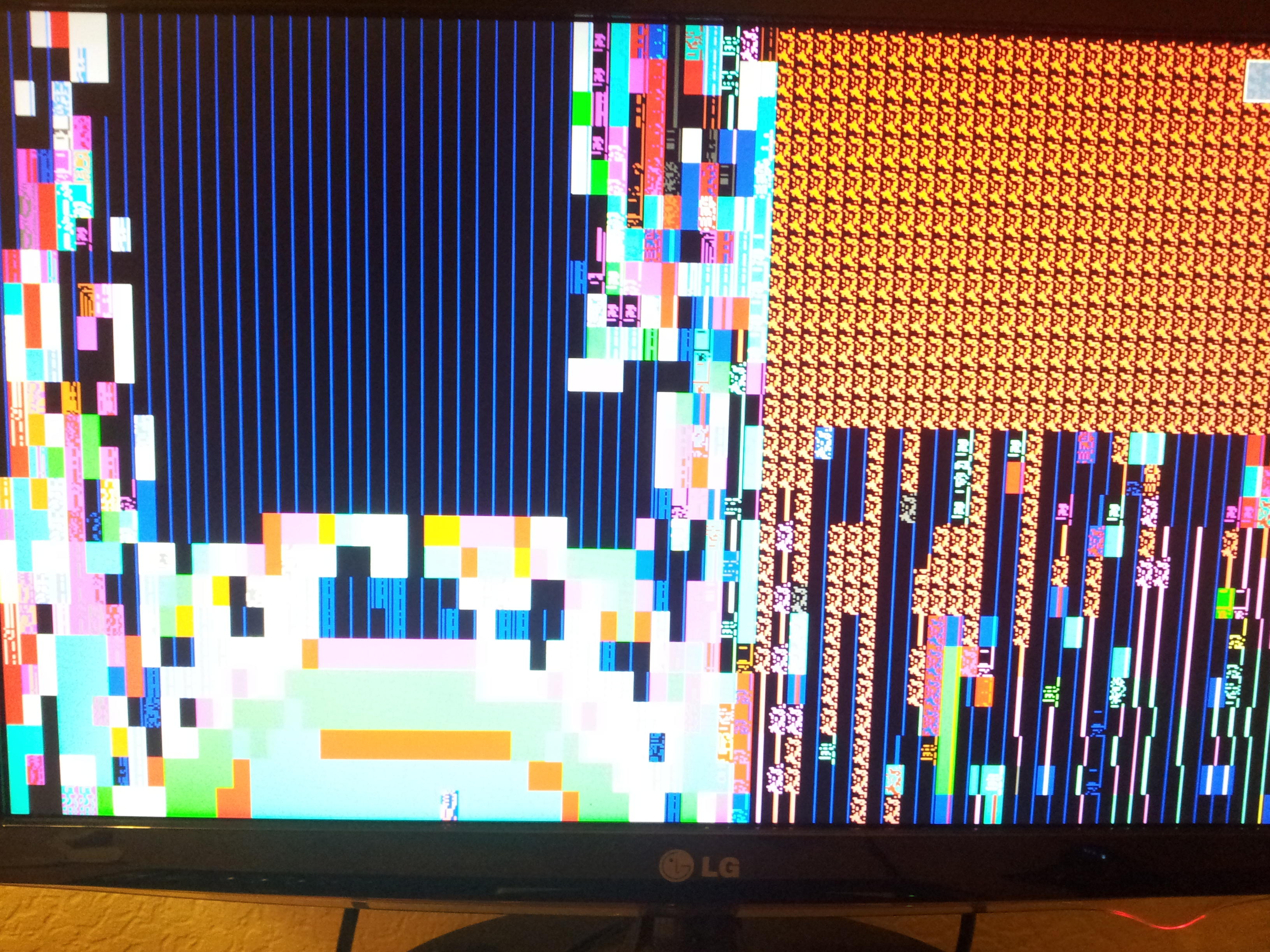

So... xD habe mir nun eine neue grafikkarte zugelegt eine R9 380 nitro mit 4gb. (alten treiber restlos beseitigt )
leuft beim spielen auch einwandfrei, aber beim systemstart wird mir jetzt das:
20151008_215208.jpg Bild beim booten
anstatt das normale mainbordzeichen gezeigt.
habe auch schon ein bios update gemacht, hat nicht geholfen. ist es wieder die graka ? oder das mainboard ?
oder einfach nicht schlimm ?
wie gesagt ohne graka hat alles geklappt.
Bitte ich brauche Hilfe xD.

ich weiß nicht, ob das überhaupt geht, aber kannst du die Grafikkarte auf den zweiten PCIE-2.0 stecken? Es könnte der PCI-Steckplatz kaputt sein, aber wie geschrieben, habe ich k.A., ob die Graka auf dem zweiten Steckplatz läuft.
geht leider nicht und das nit den Netzstecker hat auch nicht geklappt xD
aber das BIOS funzt und der Rest auch nur der Anfangsbildschirm (wo normalerweise ein cooles bild von gigabyte zu sehen ist mit den optionen Del=bios usw...) sieht komisch aus.
Ich las es jetzt einfach so wie es ist.
