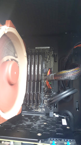

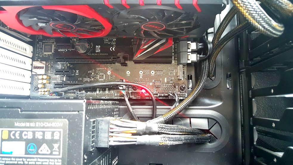

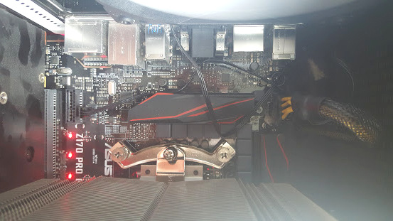

Mach mal ein Bild von deinem offenem Gehäuse, vielleicht können wir was entdecken.
Okay hier die Bilder
Habe 3 von 4 Ramriegeln entfernt und der PC startete. Hab dann alle 4 eingesetzt und er startete immer noch.

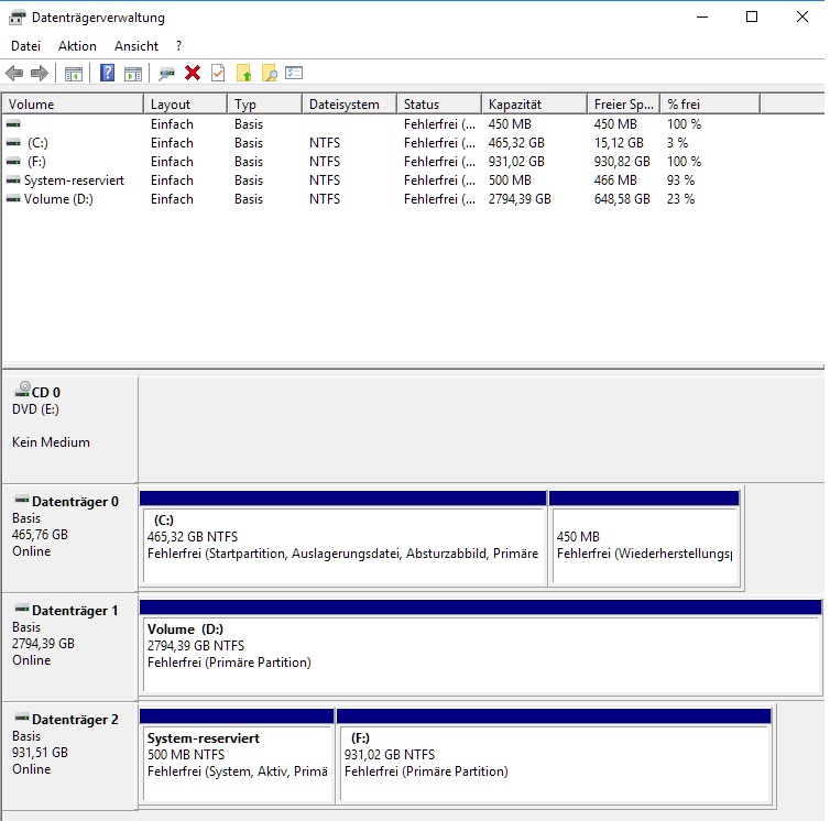

Hab nen Bild meiner Partitionen gemacht, müsste ich also die unterste Festplatte löschen? Liegt dort das Problem? Wie mach ich das am besten?

Ohne neue Installation darfst du diese Partition auf Laufwerk F nicht löschen.
Die wirst du auch aus Windows aus nicht löschen können.
Laut deiner Datenträgerverwaltung ist C richtig gesetzt, tausche mal die Datenkabel von Laufwerk D und Laufwerk F.
Denn ich vermute wie ich bereits schon schrieb dass auf diese Partition auf Laufwerk F beim Rechnerstart nicht zugegriffen werden kann.
Die andere Lösung wäre eine neue Installation, was normal bei einem neuen System ehe empfohlen wäre. Hierbei wäre es besser nur die SSD angeschlossen zu lassen und die anderen zwei Festplatten in dieser zwischen Zeit komplett ab zu klemmen. Dann wird diese Partition fürs System mit auf die SSD eingerichtet. Die alten System Partition kannst du später dann unter Windows löschen.
Bei einer neuen Installation die Paration von C löschen und auch diese Wiederherstellungspartitionen, denn dann werden diese zwei Partitionen wieder zusammen gesetzt.
Bedenke aber dass hierbei deine Daten alle gelöscht werden und daher ggf. Daten auf andere Festplatten gesichert werden sollten.

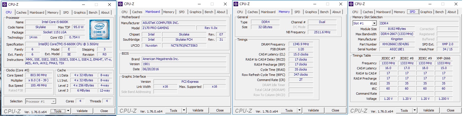

Ich hab mal Bilder von CPUZ gemacht, das sieht doch aus als wäre der Speicher richtig erkannt? Wobei, Dual Channel, statt Quad Channel?
Habe erkannt das mein Board nur dual channel kann
