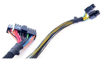

Den 12V ATX Zusatzstecker für die CPU hast du dran?
Und mit dem ATX Stecker meine ich einen der beiden separaten kleinen quadratischen 4pin ATX Stecker, der oben links neben der CPU reinkommt.
Beim Hauptstecker ist wohl der 4pin abgeteilt an einer Seite(20+4). Vergewissere dich da auch, dass alle 24Pins eingesteckt sind und nicht vielleicht nur 20.

CPU und großer Stecker sind drin, er lief gestern auch ohne Probleme 10h, incl anspruchsvollen Spielen. Speaker dachte ich immer war fest auf dem Mainboard, find in google aber leider keine Bestätigung... Hab so glaube ich keinen mehr da, im Gehäuse gibt's leider auch keinen. Ich werd mal in 1-2 alte PC's schauen (von vor 2005), die sollten sowas noch haben^^

Mir fällt grad auf: Ich hab die verlängerung für den CPU Stecker nicht mit dran gerade, weils keine Verlängerung braucht. Vielleicht liegt's daran!
