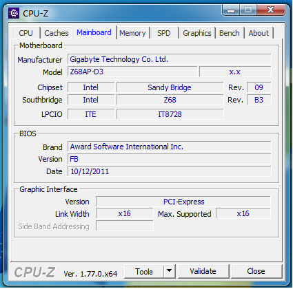

Hier bitte:
Bin mir sicher, bei ner höheren Version ist der Eintrag "Improve power on issue" was genau dein Problem zu sein scheint, behoben.
Außerdem mußt Dir keine Gedanken machen , wenn was schief läuft , du hast auf dem Mainboard DualBIOS und kannst immernoch das Backup BIOS ins MAIN Bios schreiben , wenns nicht klappt.
