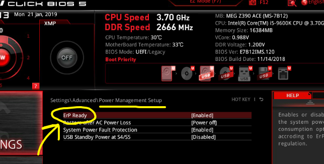

Ist in deinem Bios ErP aktiviert?
Bios ErP habe ich noch nie verstellt also weiß ich das leider nicht. Sollte das An oder Aus sein? :D
im Zweifelsfall soll es aus sein. manchmal buggt das rum.
ist bei mir standardmäßig aus, aber System Power Fault protection ist auch Disabled
