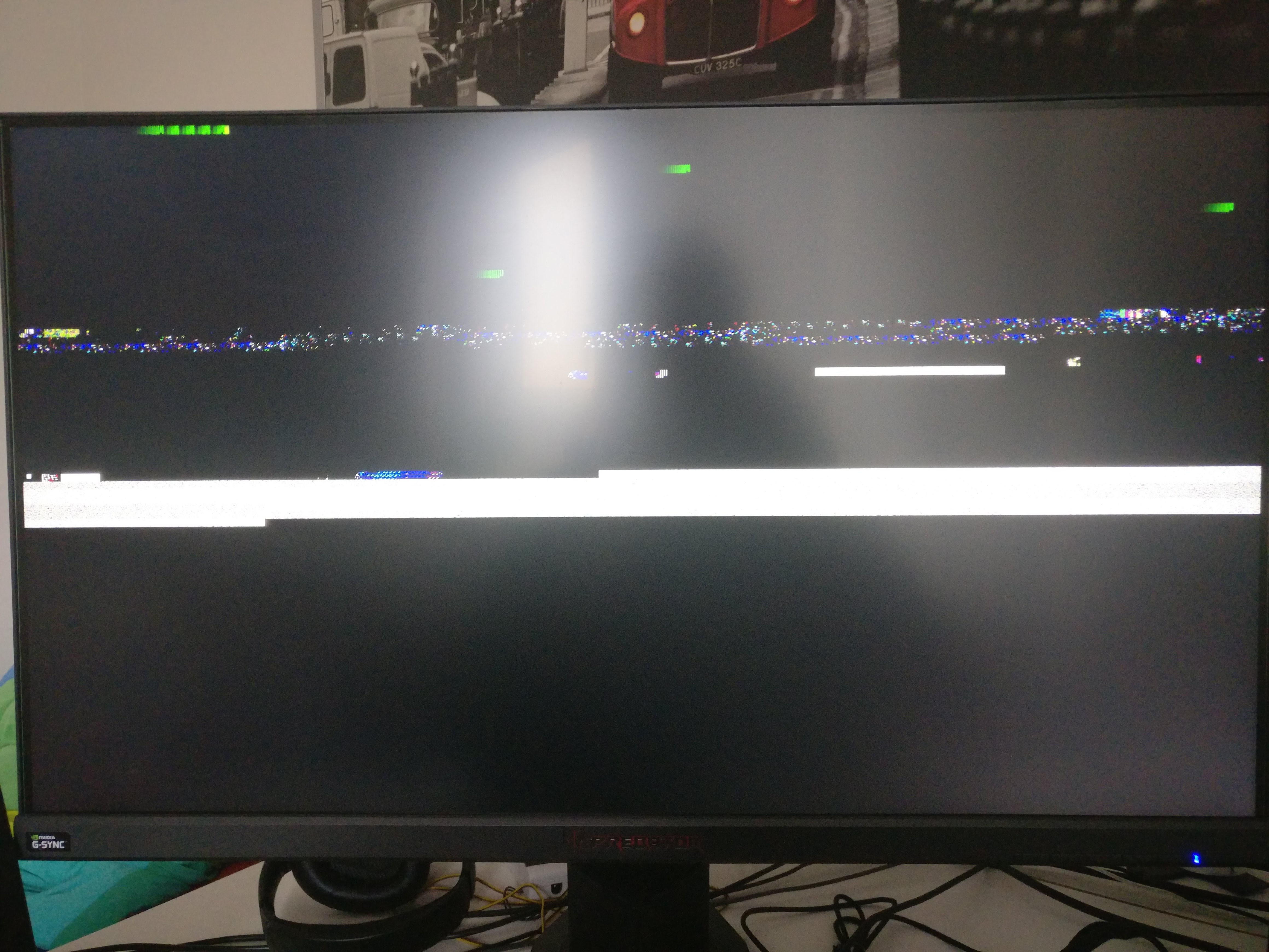

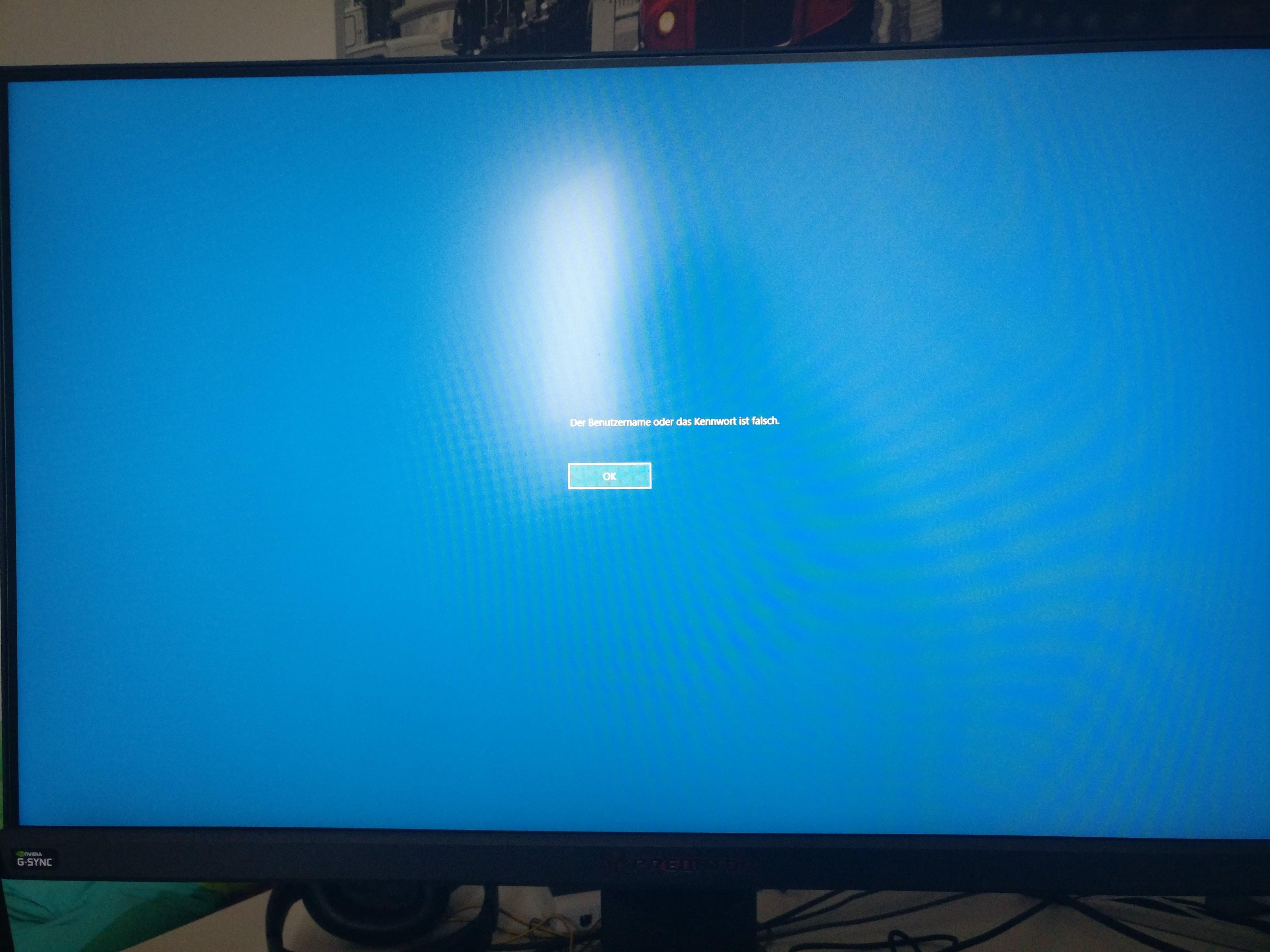

Heute sah ich nach der Minute plötzlich nur diese Grafikfehler und es ging auch wieder nichts. nach einem Reset und wieder einer Minute später kam direkt die Meldung Kennwort falsch... ich habe noch nichtmal was eingegeben?! außerdem ist der Hintergrund nur blau.
jetzt die Frage, was ist das bitte ?? kann das an der GraKa liegen ? die habe ich auch erst seit Anfang januar, die ersten Tage lief sie aber normal... Windows hatte ich ein paar tage vor dem Graka Kauf erst installiert.

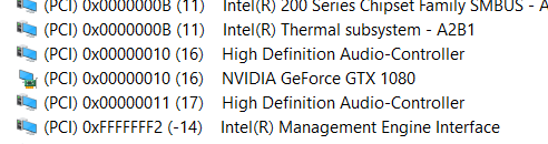

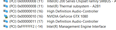

mir ist noch aufgefallen dass im geräte-manager bei IRQ die grafikkarte und Audio Controller den selben wert haben - eventuell macht das auch Probleme ?
