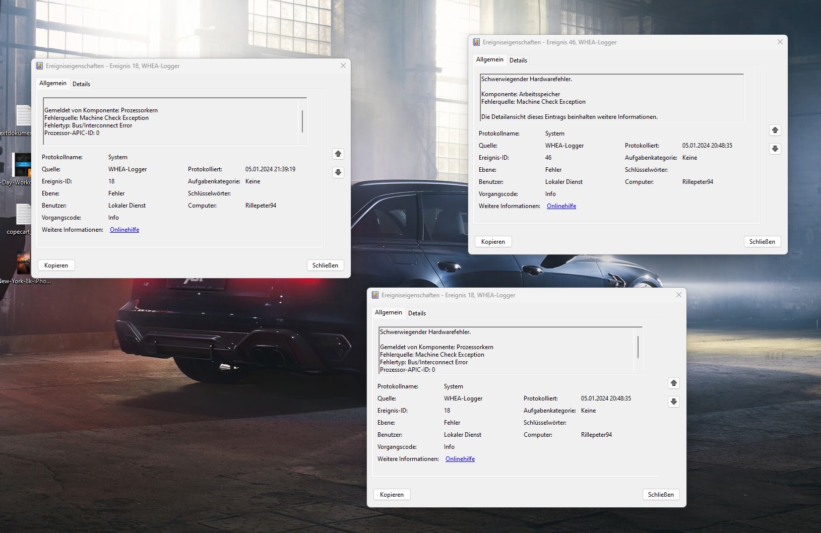

  • Zwei Fehler in der Ereignisanzeige (siehe Upload), mal der eine Fehler und mal der andere

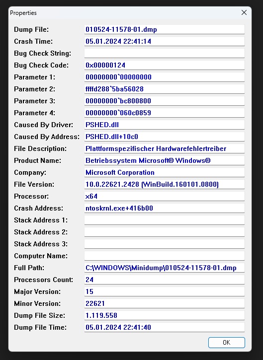

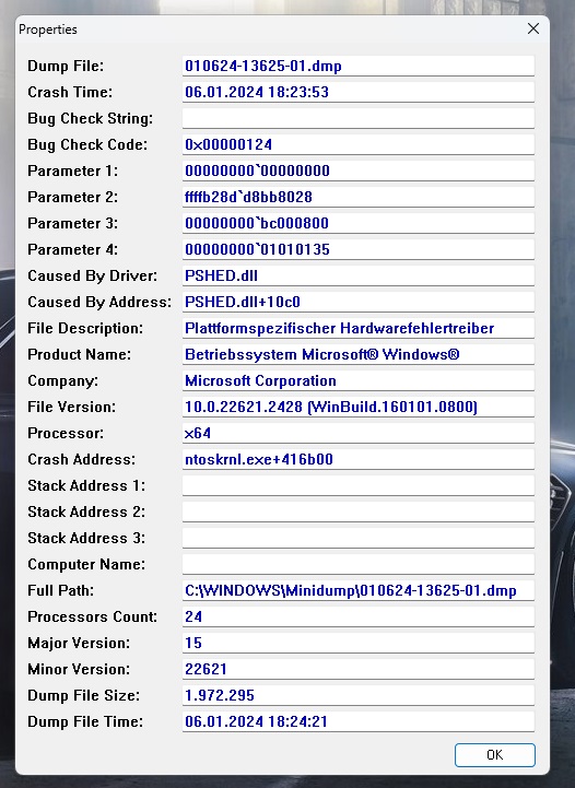

  • minidump-Datei wird nicht immer erstellt (letzte zwei Dateien ebenfalls angehängt)

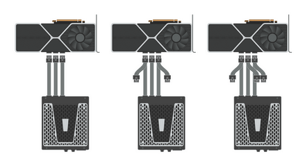

Schließ die Karte mit 3 separaten Kabel am Netzteil an wenn die 3x 8PIN haben
auch wenn es ein SingleRail NT ist.

Ist die GraKa mit einem Y-Kabel angeschlossen? Wenn ja, ändere das.
Hast du ein Dual Rail Netzteil? Überprüfe ob die PCIe Verkabelung entsprechend verteilt ist.

WHEA 18 APC ID 0 ist dein erster Core vom 5900X. Hast du den Curve Optimizer genutzt oder was am PBO gemacht?

Der WHEA-18 Fehler (Bus/Interconnect oder Cache Hierarchy Error) äußert sich durch einen nicht behebbaren CPU-Defekt, welcher insbesondere bei Zen3 CPUs (Ryzen 5xxx), seltener aber auch bei Ryzen 3xxx aufzutreten scheint.

Einen WHEA-18 Fehler kann's auch geben wenn die CPU nicht defekt ist, @Nostrom .
Zitiere da aber jetzt nichts aus dem Netz diesbezüglich.

Durch den WHEA-18 Fehler sind aber auch in der Tat Probleme mit der CPU naheliegend.

Aber auch trotzdem, drei separate Kabel nehmen für die genannten GPUs an diesem Netzteil anzuschließen.

ja also du meinst mit Y-Kabel das Kabel mit 2x 8 Pins oder?, ich hab einmal 8 + einmal 2x 8 aber das werde wie erwähnt gleich ändern.

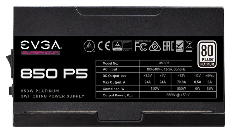

Also soweit ich verstanden habe ist das ein Dual-Rail NT, denn es gibt verschiedene Ausgänge mit verschiedenen Spannungen (siehe Screenshot, ich habe übrigens dieses Netzteil, hab mich vertan haha:
EVGA SuperNOVA 850 P5 Fully Modular 80+Platinum)​
