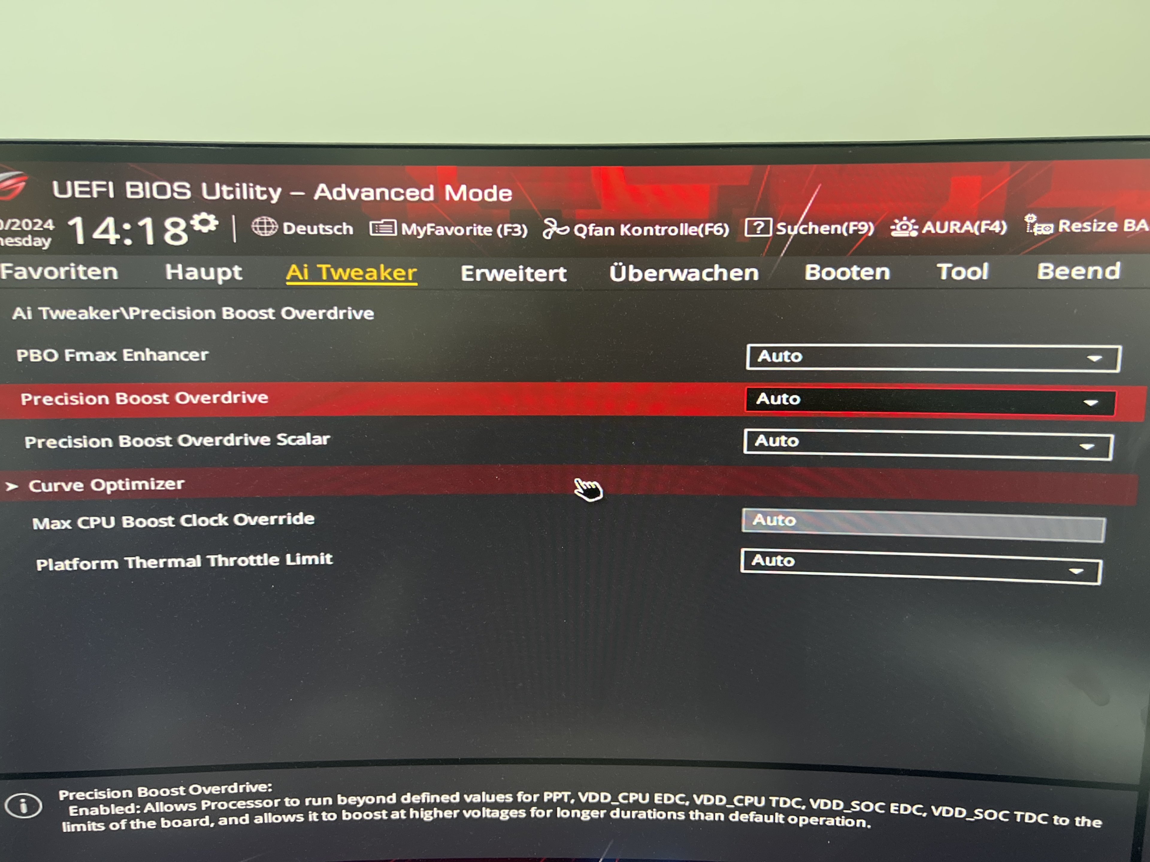

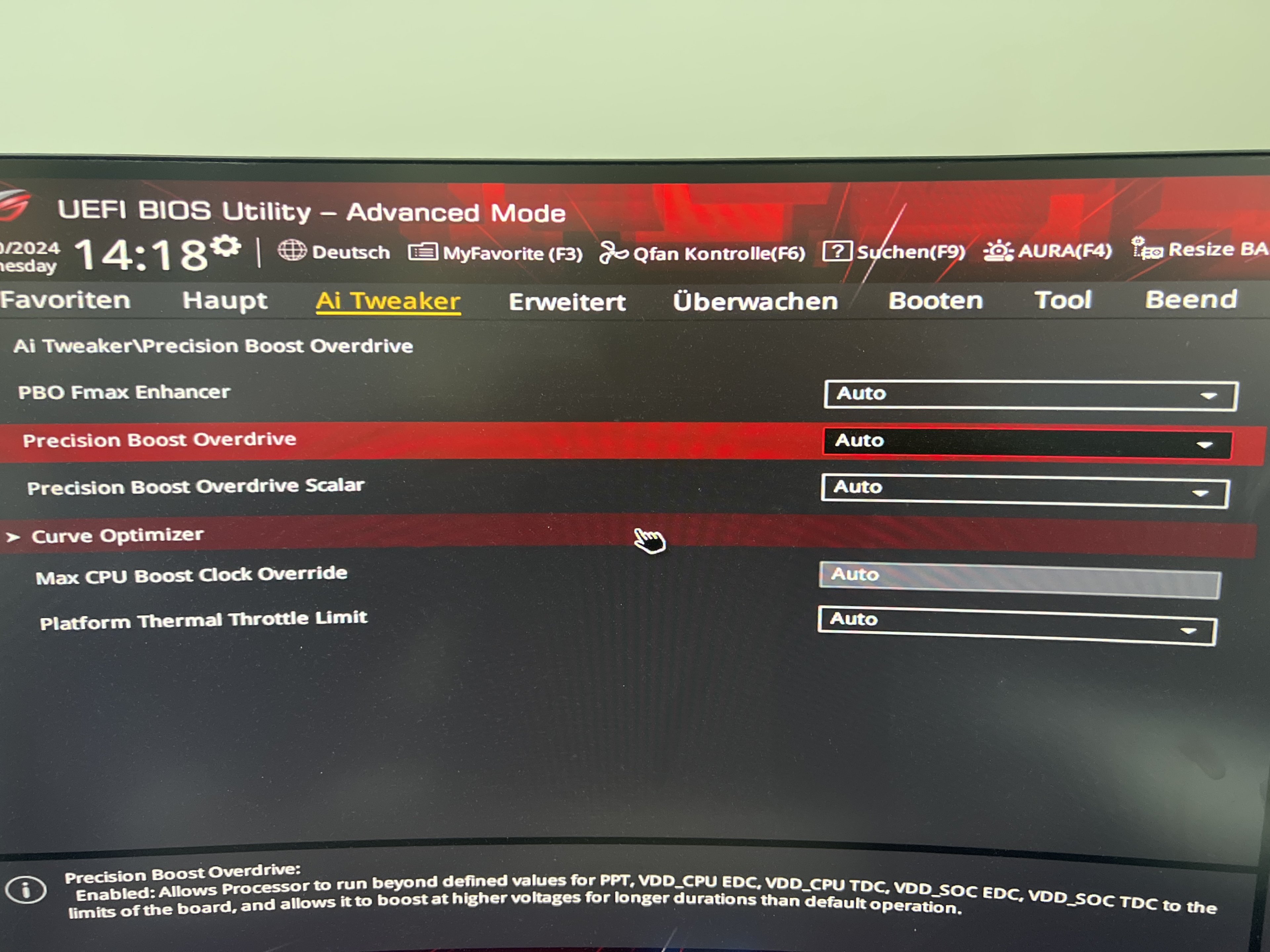

OC findest du, wenn du im Bios nach PBO suchst. Da sollte dann sowas wie automatisch, manuell etc. stehen.
Okay hab es gefunden aber was soll ich da jetzt einstellen?😅
Auf aus/off/deaktivated.
Reaktionen: Rillepeter94
Also NICHT Enabled:
steht ja da, du willst gerade kein OC.
Reaktionen: Rillepeter94 und xRedF

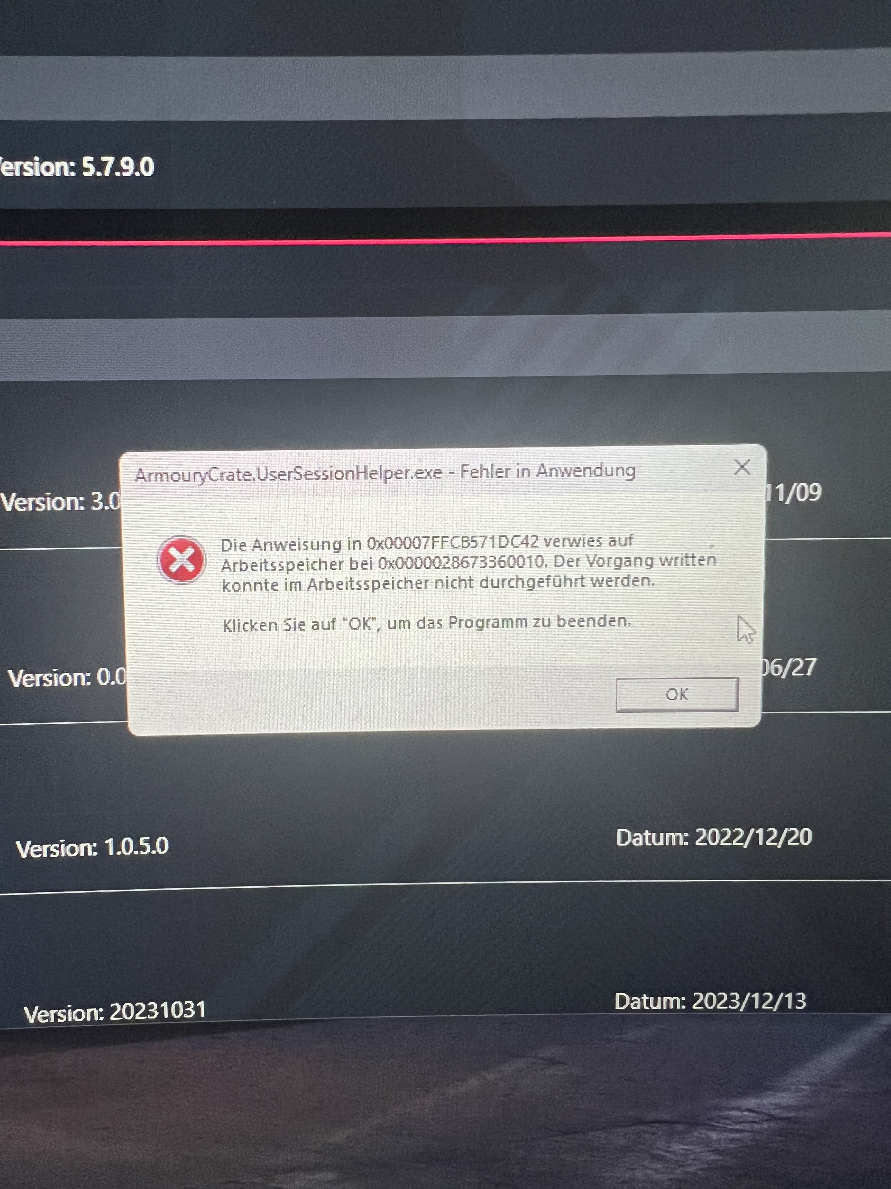

Also ich hab jetzt nochmal das bios upgedatet und jetzt leuchten die lüfter wieder normal haha aber ich denke nicht dass das den Fehler behebt. Ich werde die GPU noch neu verkabeln aber mir ist gerade beim Updaten von Komponenten in Armoury Crate ein Fehler aufgetreten, der wieder auf den RAM hinweist, siehe Bild.
Sowas passiert und bezieht sich nicht wirklich auf die Hardware-RAM
sondern auf die Windows Speicherverwaltung bzw ein Software Problem.
Armoury Crate scheint ja auch gerne mal für welche zu sorgen.
