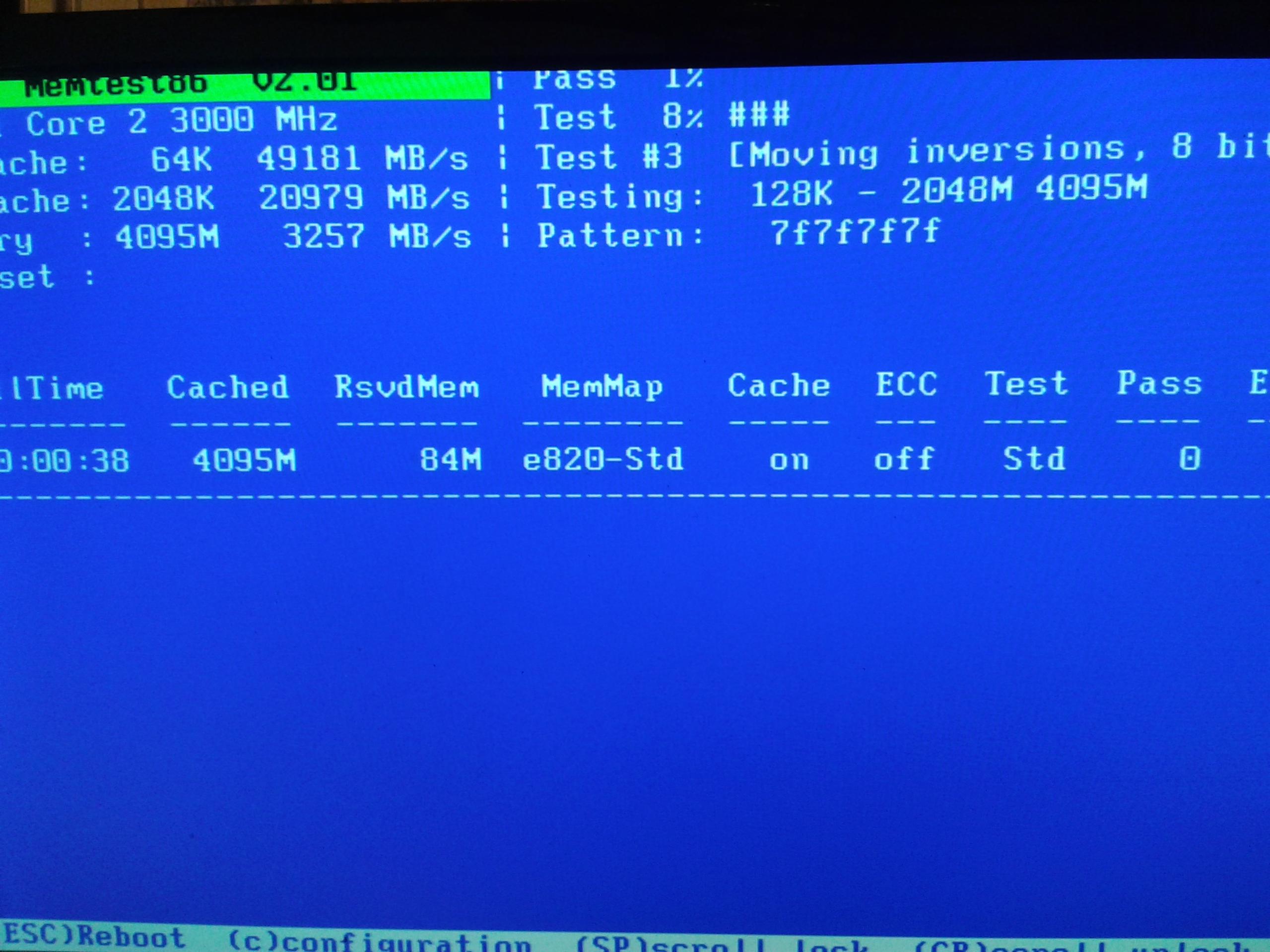

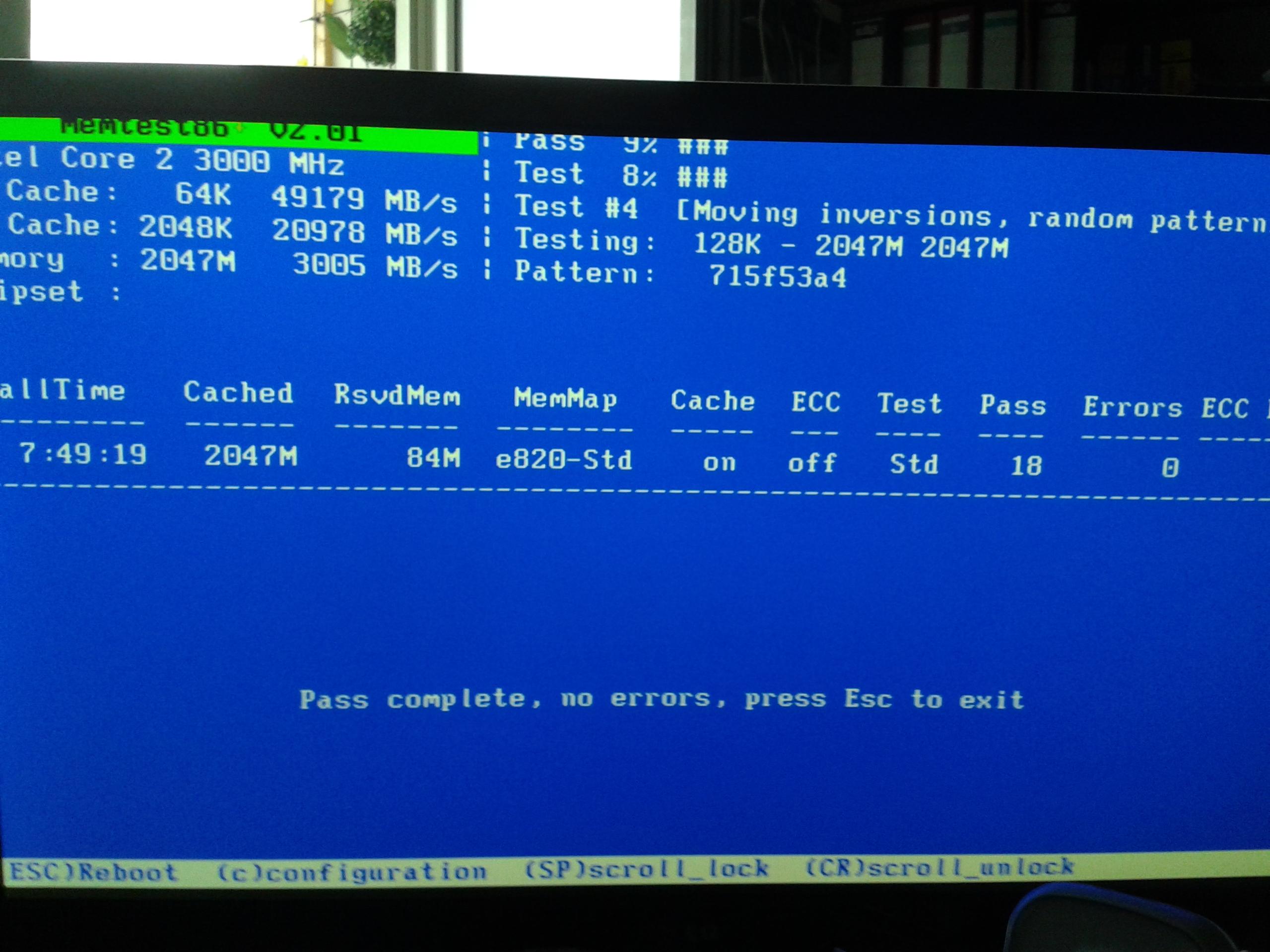

Habe gestern/heute einen RAM TEST durch geführt jeweils getrennt und er hat keine Fehler gefunden.Habe zwar einen nur 1h getestet,den anderen länger.Das erste Bild ist irrtümlich rein geraten und gehört nicht hier hin.Kann es leider nicht löschen!
