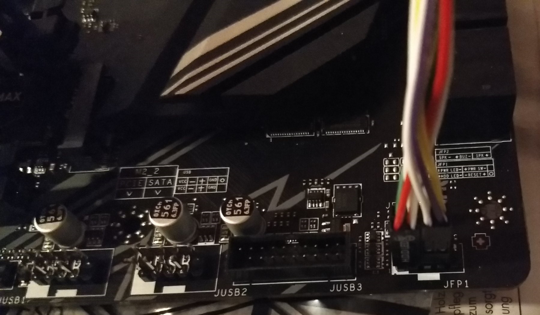

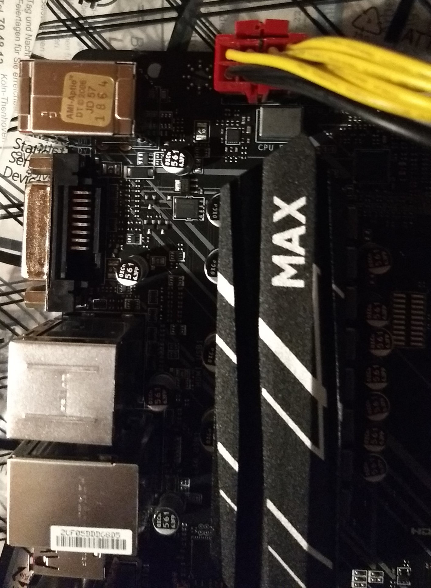

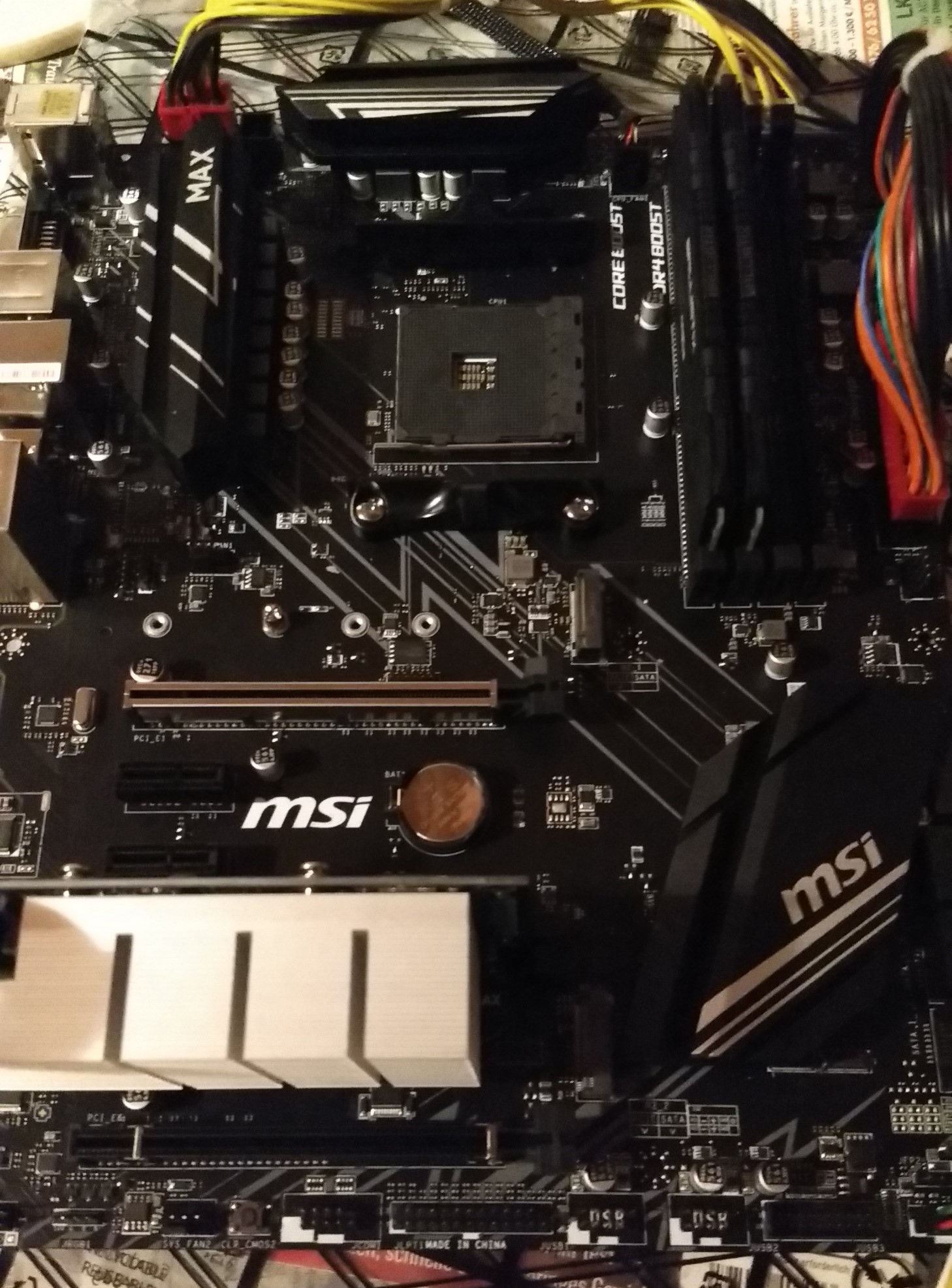

Auf dem ersten Bild sieht man nichts (wobei der stecker ein wenig Krumm aussieht), auf dem zweiten Bild sieht man auch nichts und auf dem dritten Bild fehlen GPU, CPU und der RAM steckt falsch.

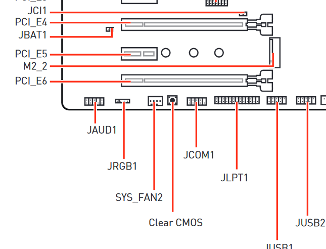

Hast du mal mit eingebautem Prozessor ein clear CMOS gemacht (entsprechende Pins auf dem Board überbrückt oder entsprechenden Taster am Board gedrückt)!?
JBAT1: Beide Pins mit vorhandenem Jumper oder von der Größe her passenden elektrisch leitenden Gegenstand für ein paar Sekunden brücken! Das ganze bitte bei ausgeschaltetem Rechner durchführen!
Oder den Clear CMOS Taster benutzen!
(Siehe Seite 40 im Handbuch!)
Ansonsten: Ist das eine Antistatikhülle unter dem Mainboard? Wenn ja, bitte entfernen und das Board auf einen elektrisch nicht leitenden Untergrund legen!
Und stecke auch mal den Ram in A2 und B2, wie es @Basics2310 auch schon geschrieben hat!
