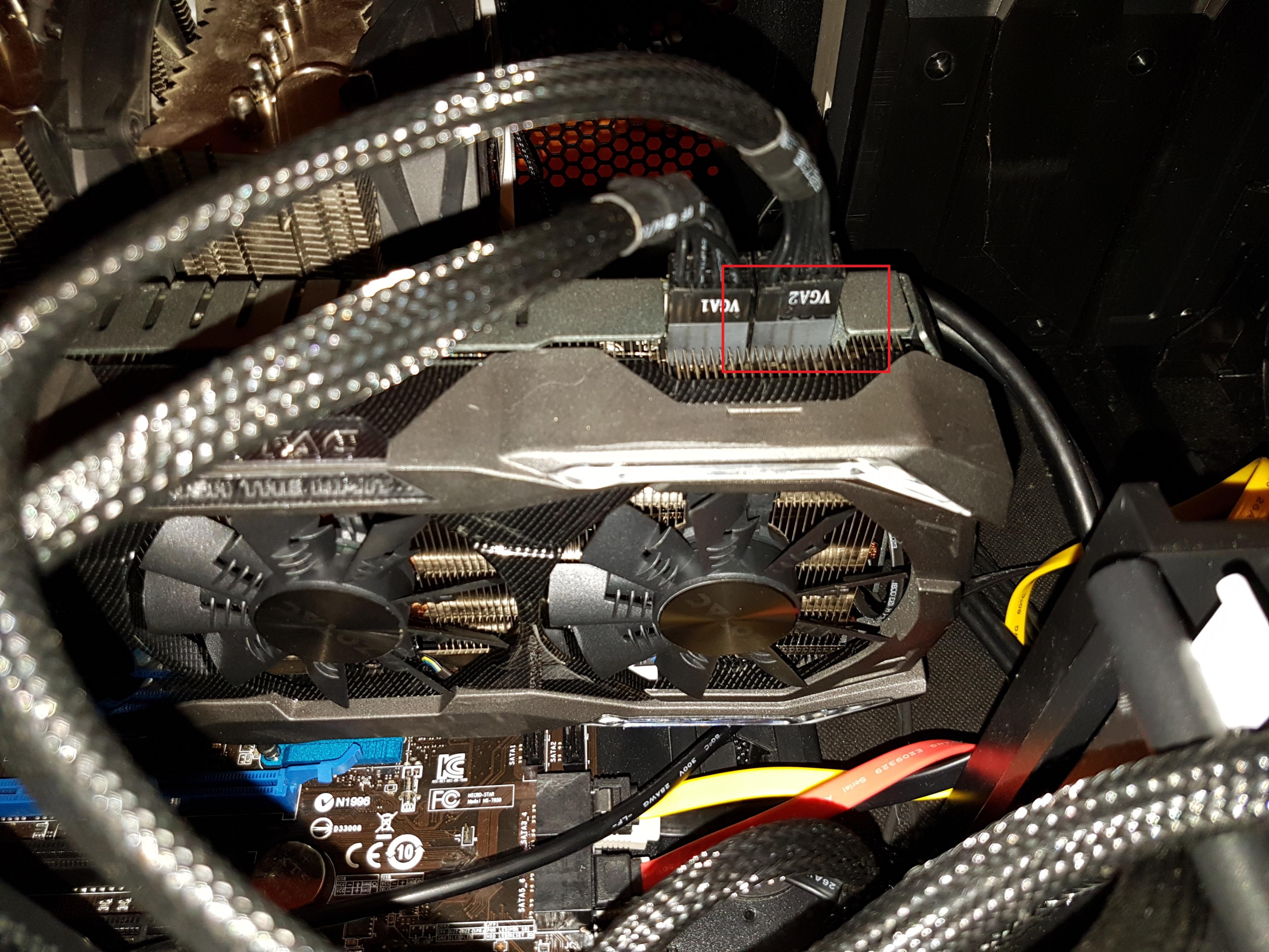

Richardroehrich schrieb:
Mach doch mal ein paar scharfe Bilder von der Verkabelung und Mainboard, und lade sie hoch.
Kann ich gerne machen, wenn das helfen sollte, aber mein KabelManagement ist nichz wirklich das gelbe vom Ei :/
Ja mach mal, vielleicht sehen wir etwas was du übersehen hast, wäre nicht das Erste Mal. ;)
Edit: Kabelmanagement wird überbewertet. :D
Der da sitzt nicht richtig, bitte ganz einstecken!
Edit: Sonst kann ich nichts auffälliges erkennen.
Was kannst noch machen.... Null-Methode, Graka ausbauen und alle Laufwerke und Festplatten abstecken und probieren ob es mit IGPU startet. Ein Beep Lautsprecher anstöpseln ob das Board Fehlermeldungen ausgibt.
Ausgebessert, aber leider keine Lösung. :(
