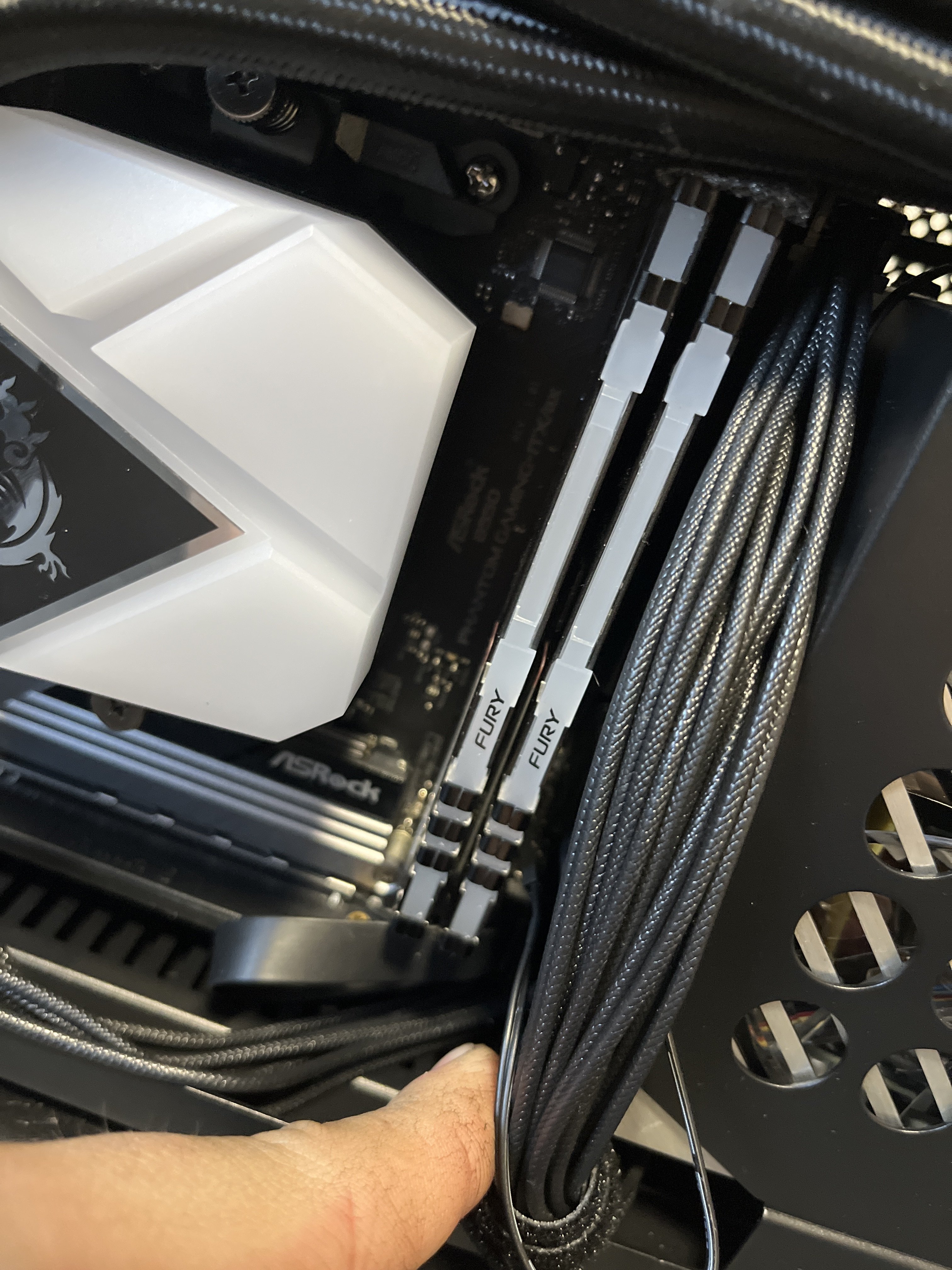

Fotos vom aufbau ?

Bitte Fotos von deinem Aufbau posten, vielleicht steckt nur was falsch.
Zwischen Board und Gehäuse auch die Abstandhalter nicht vergessen, bzw falls die schon im Gehäuse drin sind, geguckt, ob die an den richtigen Stellen verbaut sind?

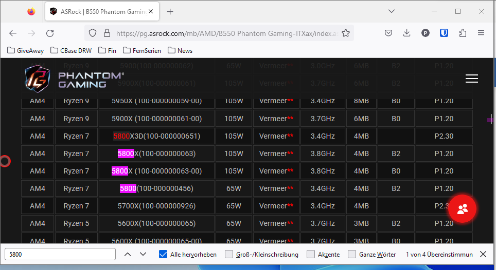

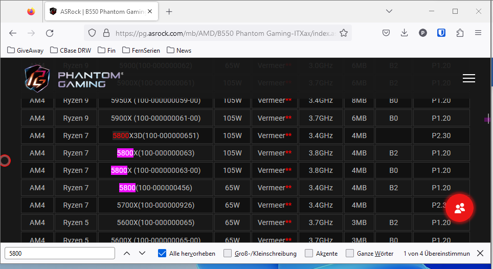

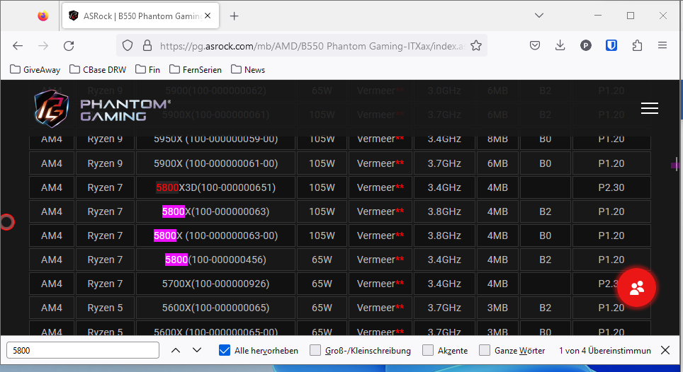

Welches genau, das ASRock B550 Steel Legend braucht z..B. mindestens BIOS Version P2.20
fĂĽr den 5800x3d

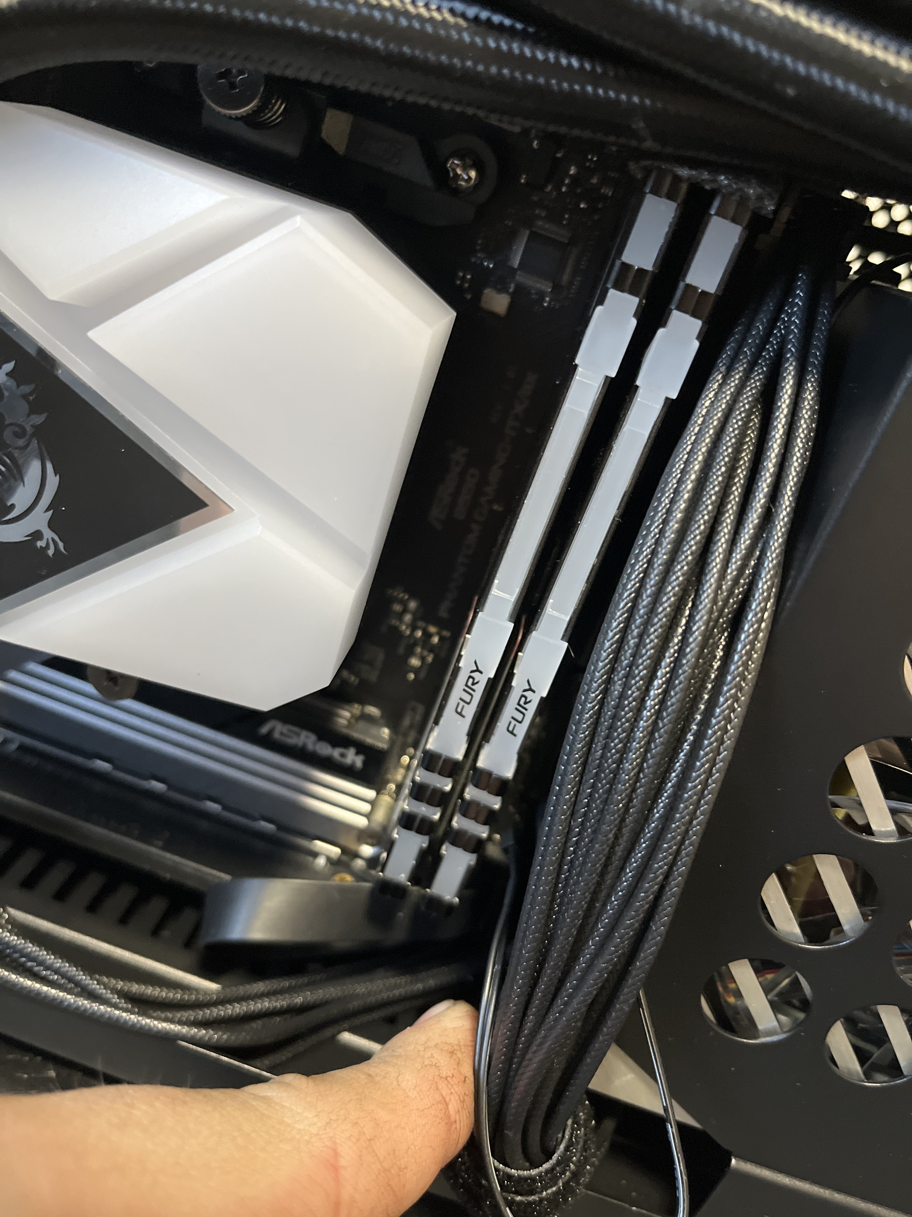

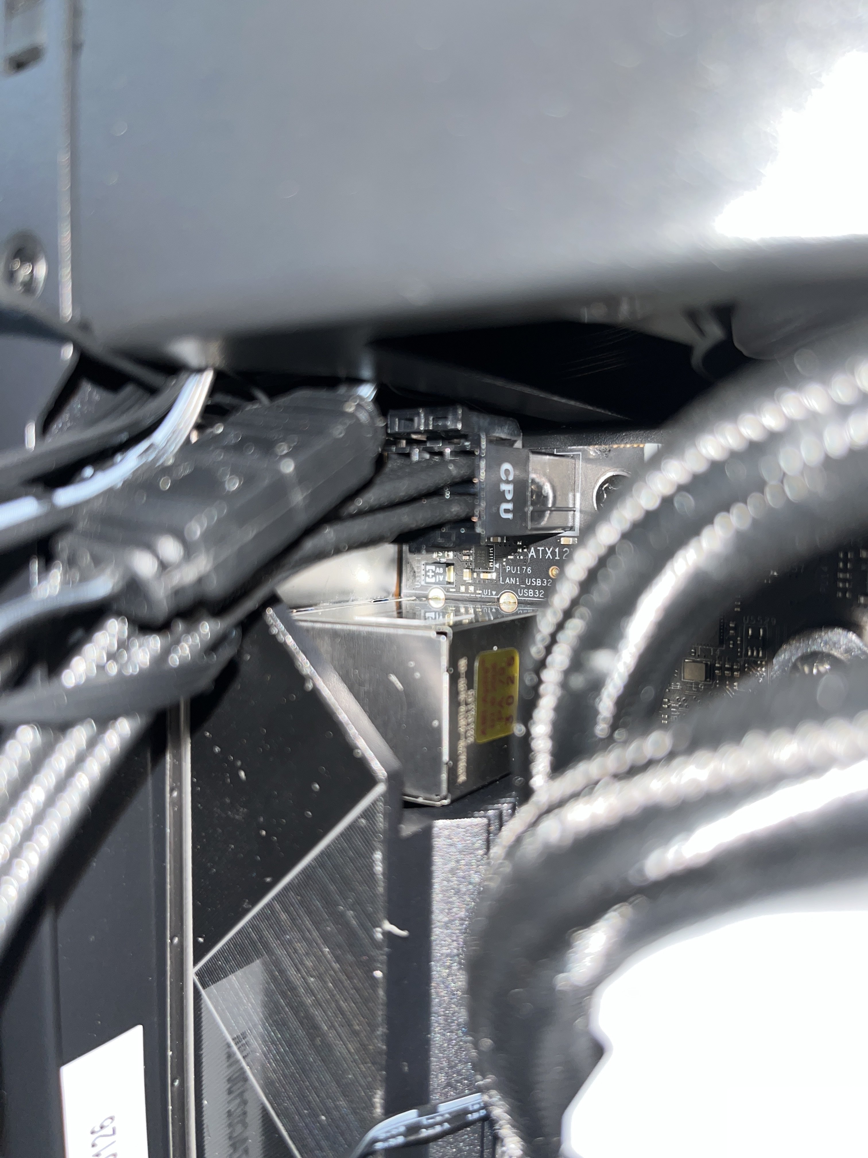

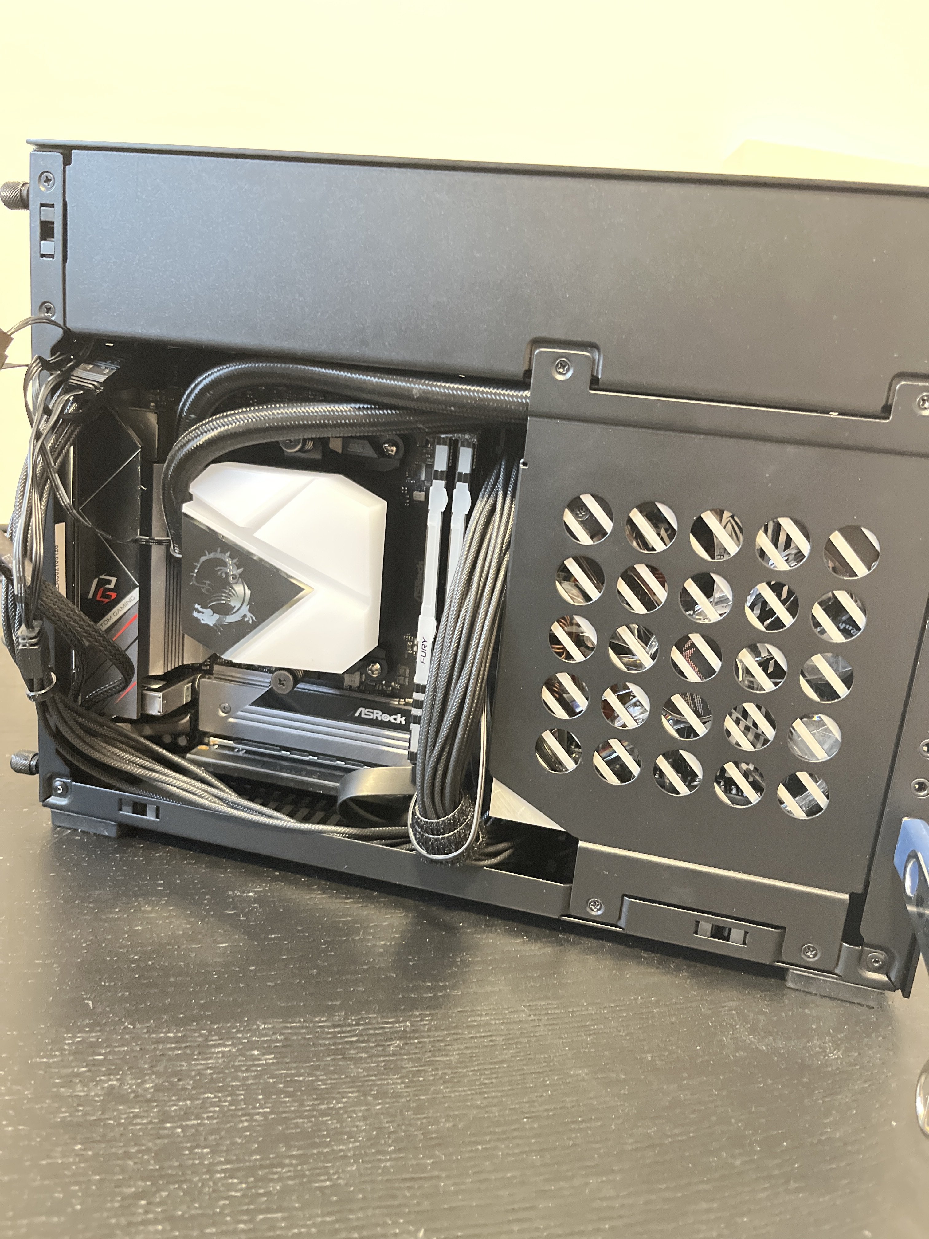

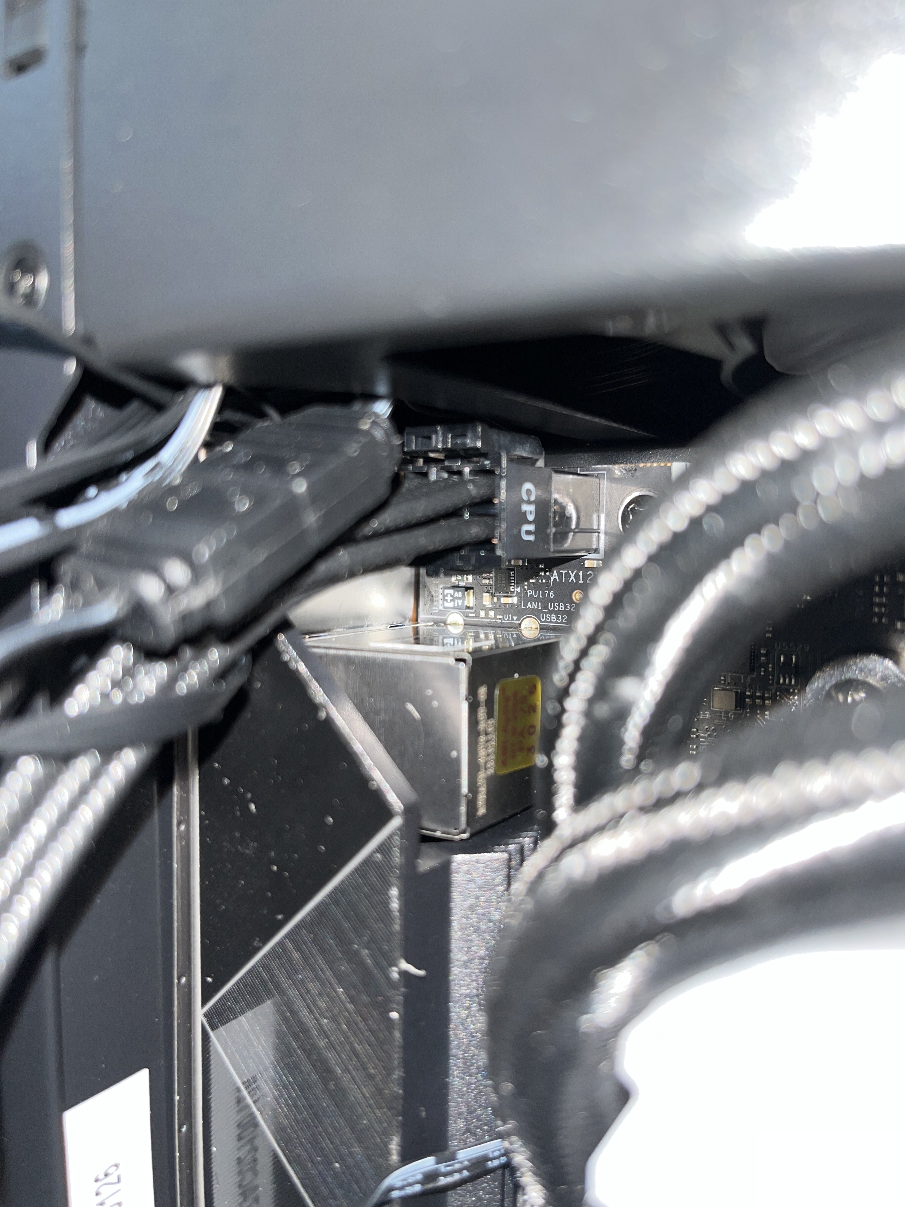

Hi, danke schonmal fĂĽr die ganzen Antworten. Es ist ein B550 Phantom Gaming-ITX / ax
Kann nicht sagen welches bios draus ist da der noch nie an gegangen ist. Hab auch schon meinen alten 5800x drauf gehabt. Genau das gleiche Problem. Anstandshalber sind vom Gehäuse her verbaut.
WĂĽrde heute mal probieren alles auĂźerhalb aufzubauen und dann nochmal versuchen zu starten.

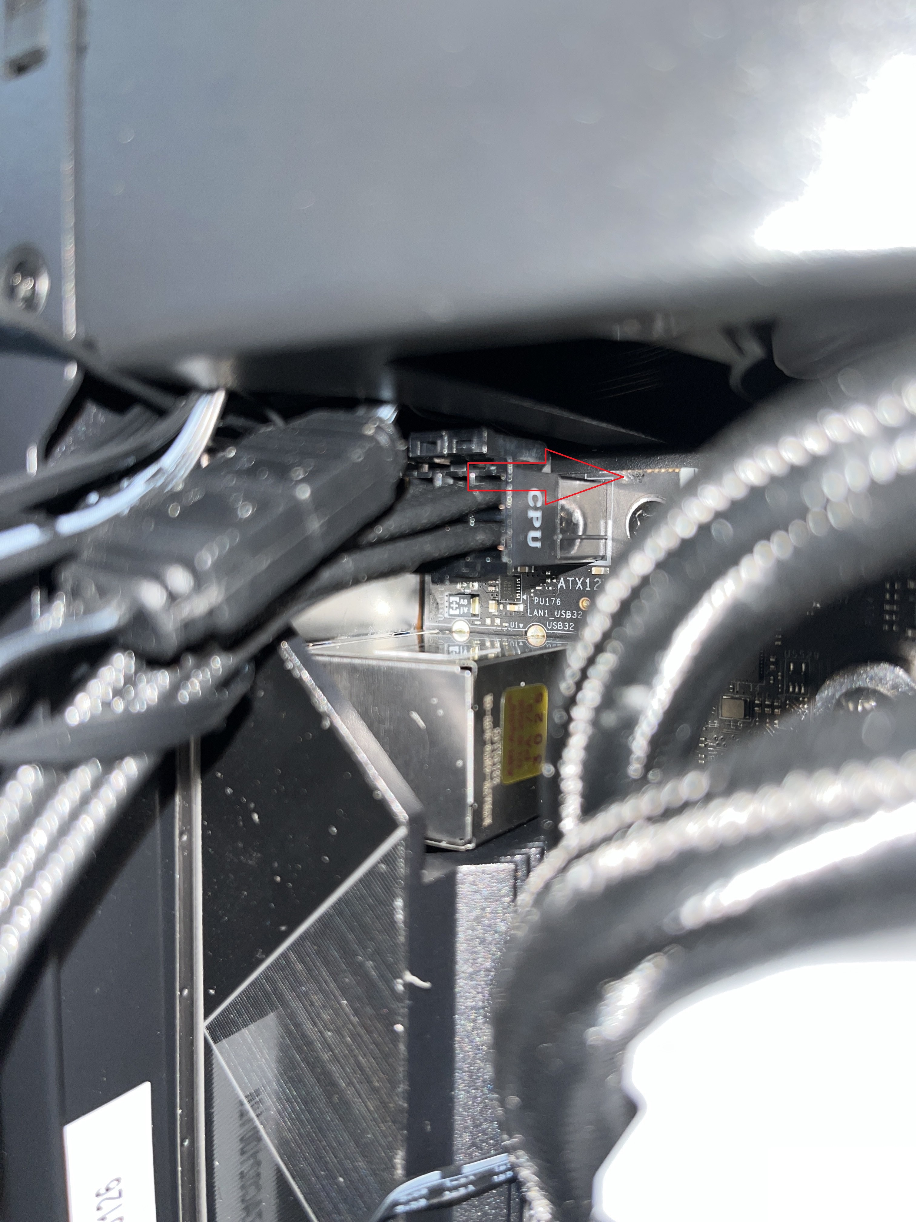

Was ist da denn passiert das sieht nach einschlägen von nem Schraubenzieher aus oder täuscht das ?
Ne, er ist ja wegen dem Problem noch nie gestartet. Er startet ja nicht. Er fährt nicht mal hoch. Es klackt kurz das warst

Hast du das ganze auch schon mal im ausgebauten Zustand versucht?
Aus dem Gehäuse ausgebaut nicht, dass die Abstandshalter doch was damit zu tun haben.

Joe58 schrieb:
Da war noch nicht bekannt um welches B550 ASRock es sich handelt, darum die Frage welches.
Beim B550 Steel Legend wäre es P2.20 gewesen. Immer diese Teilzitate für nichts.

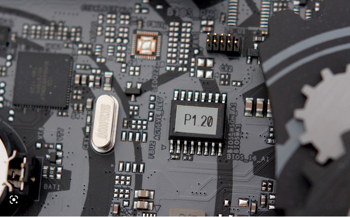

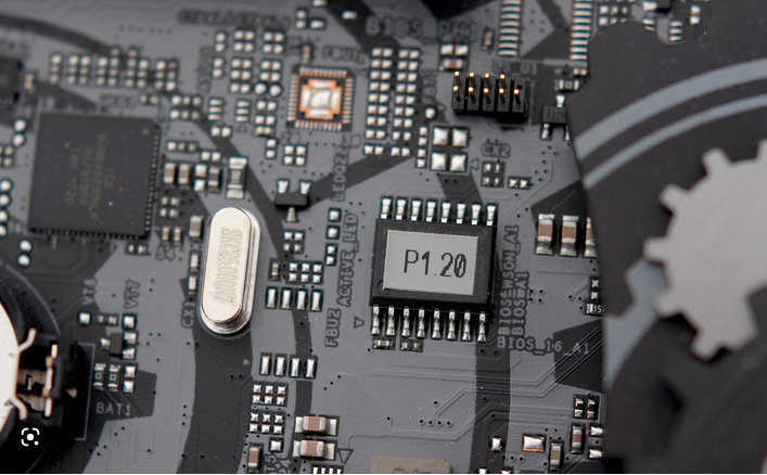

Bei ASRock ist ĂĽbrigens in der Regel ein Aufkleber auf dem BIOS-Chip,
auf dem steht welche BIOS Version das Board hat ab Werk.
Beispiel:
