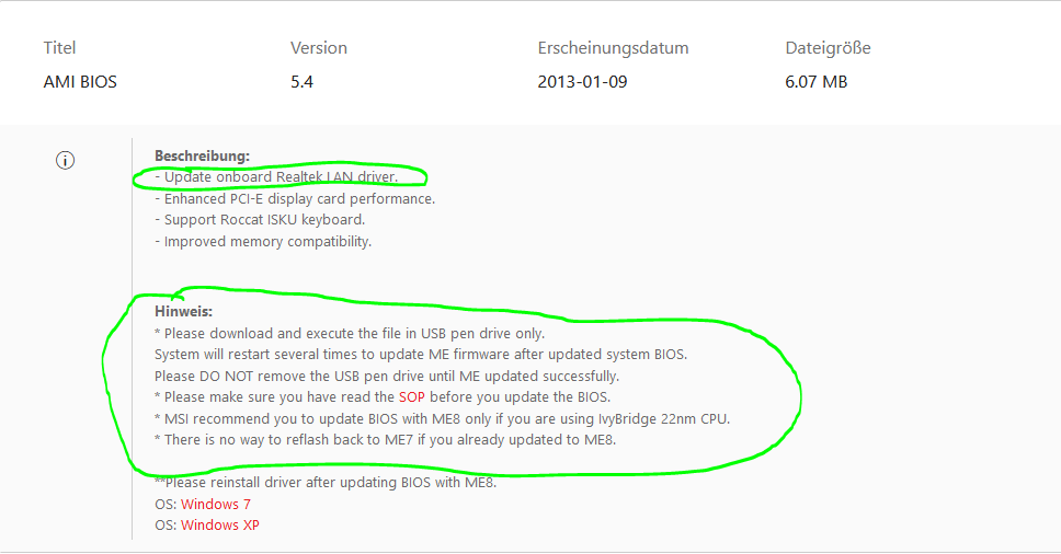

Du hast wohl BIOS Version 5.4 genommen, welches auch den EFI/Lan Treiber aktualisiert (Bild).
Versuch das mal mit der Treiber Installation in Windows wie oben beschrieben
und auch das andere, mit deaktivieren und wieder aktivieren im BIOS.
Auf dem Bild jetzt siehst du auch die Hinweise zum Intel Firmware Update:

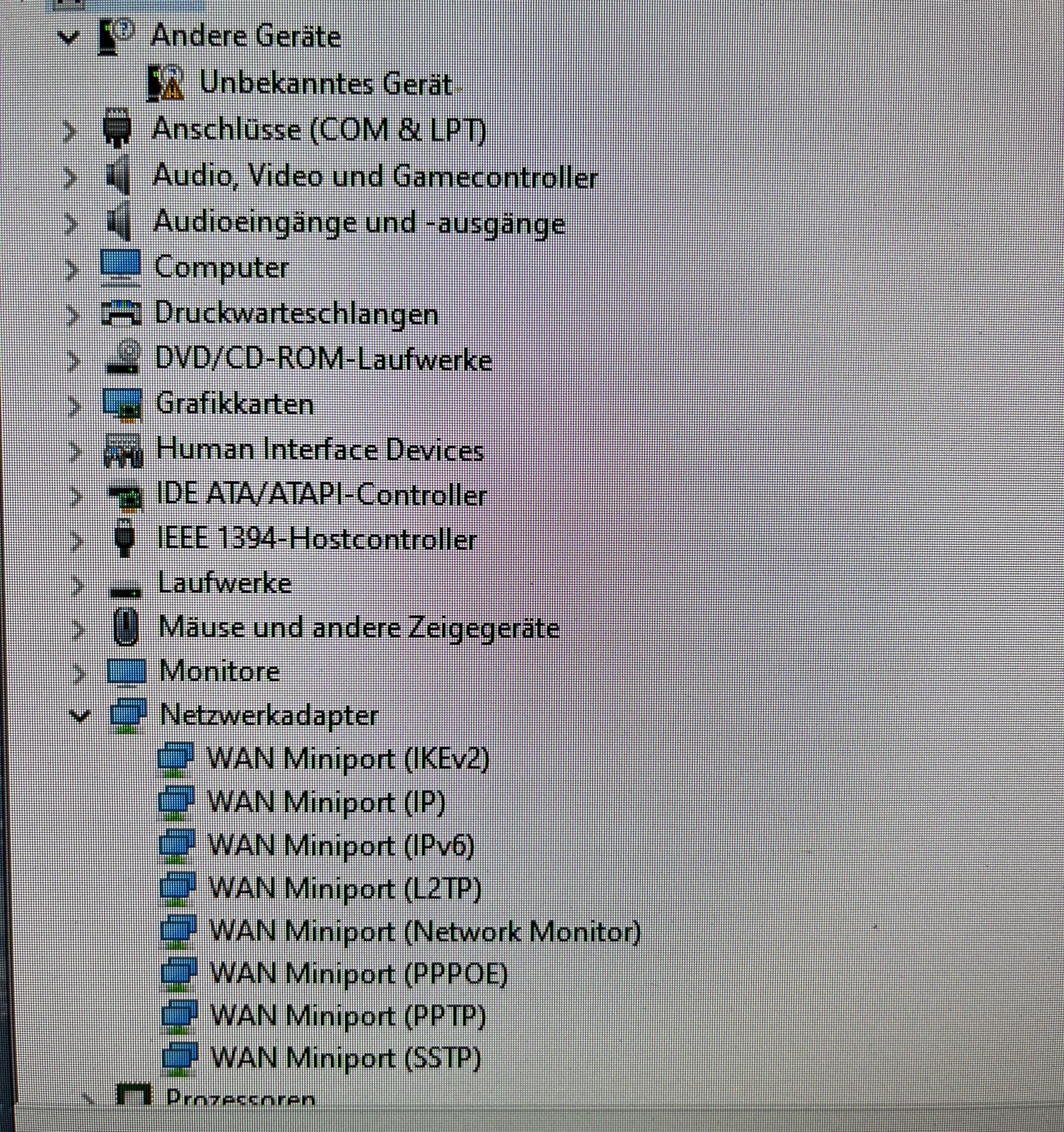

Danke habe ich versucht.
Es findet sich kein Treiber und auch der Gerätemanager erkennt nur noch ein unbekanntes Gerät, siehe Angang.
Im Bios hab ich aus und wieder eingeschaltet wie beschrieben, hat nichts geändert.
Edit: ja der Pc musste nach Bios 5.4 Installation mehrmals neu gestartet werden und hat dabei aktualisiert, habe ihn so durchlaufen lassen bis er wieder normal hochgefahren hat.
Reaktionen: Nickel

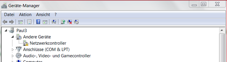

Der sollte da nicht nur als unbekanntes Gerät stehen,
sonder höchstens als Netzwerkadapter mit mit gelben Ausrufezeichen weil kein Treiber.
Der Netzwerk Adapter wird also gar nicht mehr erkannt von Windows.
Windows hat eigtl. auch Treiber für die alten Realteks.
Hättest du noch einen Treiber parat hierfür?
So sollte das eigt. aussehen jetzt, wenn nur ein Treiber fehlen würde:
