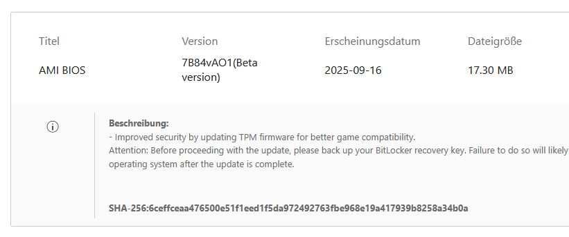

Bios aktuell ? Biosbatterie ok?
Ja, alles super.
