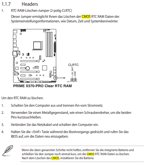

Habe den PC vom Strom getrennt, Power Button gedrückt wegen Reststrom, Batterie raus, 5 Minuten gewartet und Batterie wieder rein
Clear cmos geht nach Manual aber so:
