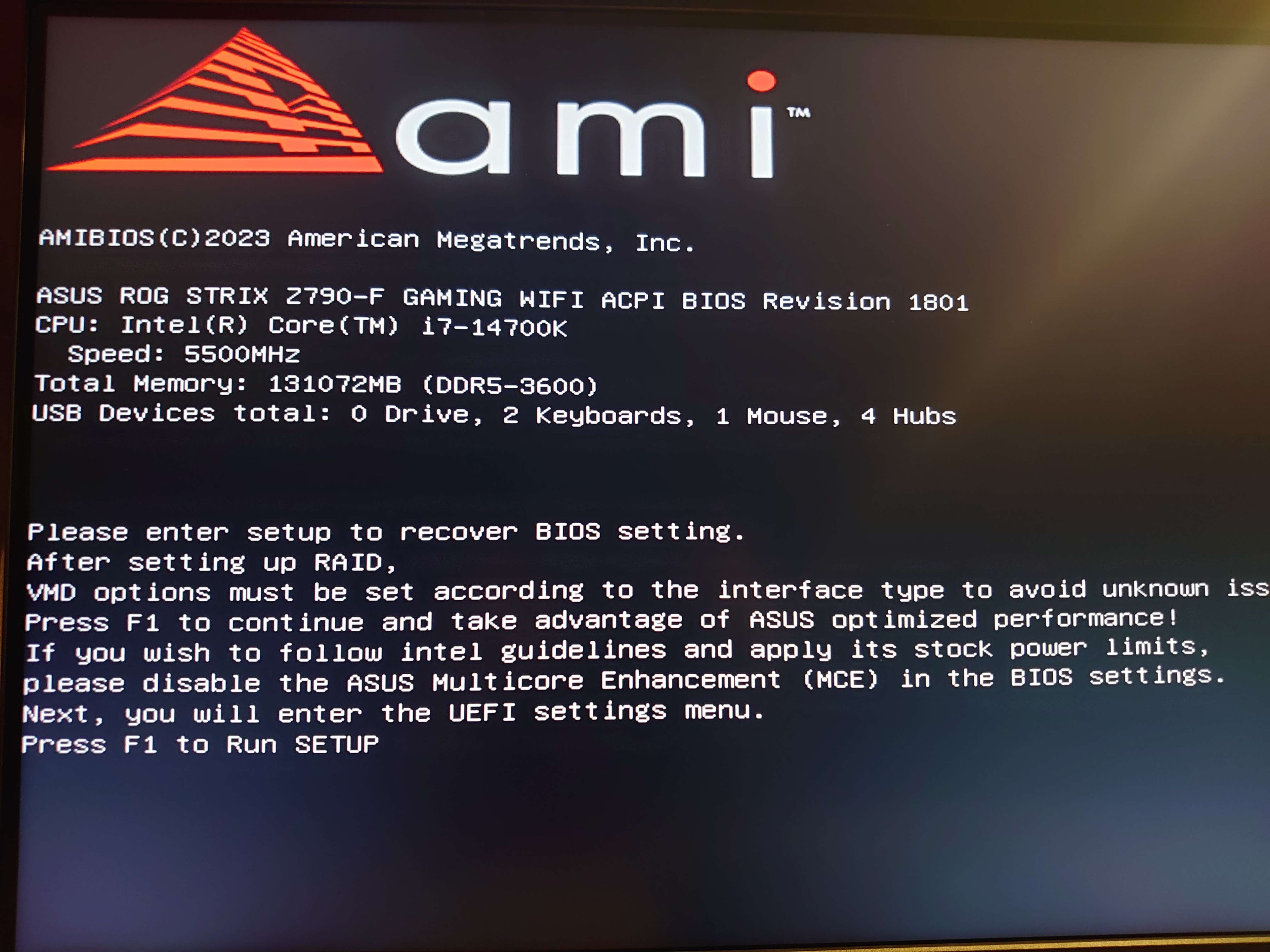

Nach dem abstecken bekomme ich diese Fehlermeldung und er hat mich ins BIOS gelassen.
Wie sollte ich nun weiter vorgehen?

Ins BIOS gehen, schauen ob diese MultiCore Enhancement deaktiviert ist. Danach einmal speichern und rebooten. SSDs weiter weg lassen.
Er sollte dann durchbooten und ein No Boot Devices found Anzeigen oder selbst ins BIOS springen.
Dann nur die SSD mit Windows drauf anschließen und schauen ob er damit bootet. Rechner beim anschließen der SSD ausschalten.

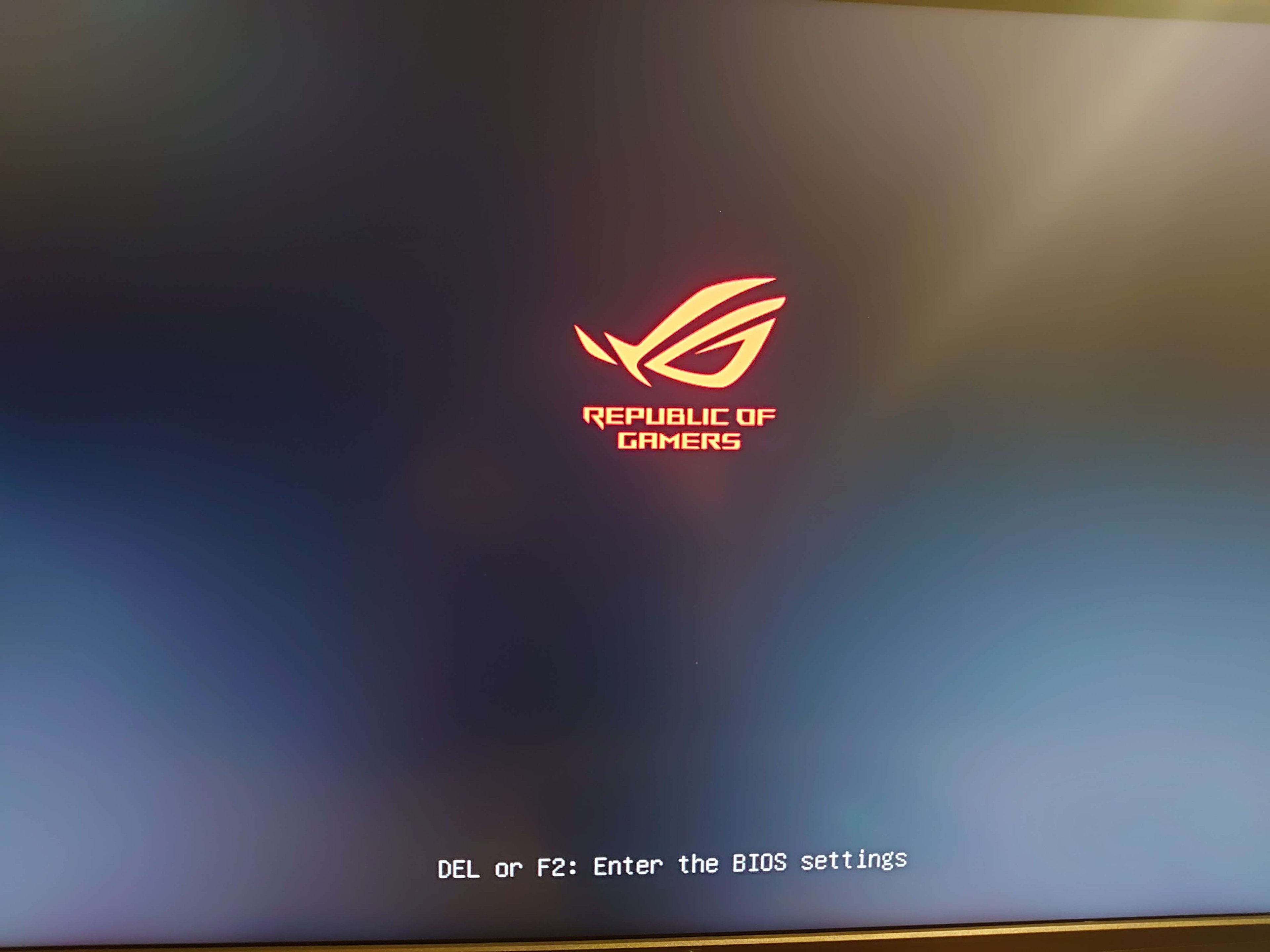

Zuletzt war der DP an der Graka angeschlossen und zunächst half wohl Mojos Anweisung.
Die GraKa war zu diesem Zeitpunkt im oberen Slot.
Ich testete mittlerweile auch den mittleren Pci-E 4 Slot mit demselben traurigen Ergebnis.
Im BIOS stellte ich den 5.0 Slot auch mal passend zur Graka auf 4.0 um, was auch nicht half.
Abends kam noch ein Kollege mit einer älteren GraKa vorbei mit demselben Ergebnis.
Das tauschten wir aber auch nur noch aus um zu validieren dass das Mainboard einen weg hat und ich hoffe mal, dass die GraKa beim nächsten Board noch funktioniert.
Als ich über den Onboard-Anschluss noch Windows installieren konnte und auch rein kam, konnte ich wie gewohnt eigentlich alles machen. Ich installierte alle aktuellen Asus Treiber, zog Windows-Updates immer mit Neustarts dazwischen und wollte beginnen den PC einzurichten.
Es fehlte jetzt halt noch die Grafikkarte mitsamt Treibern, dann wollte ich das Antiviren-Programm installieren und anfangen Programme zu installieren.

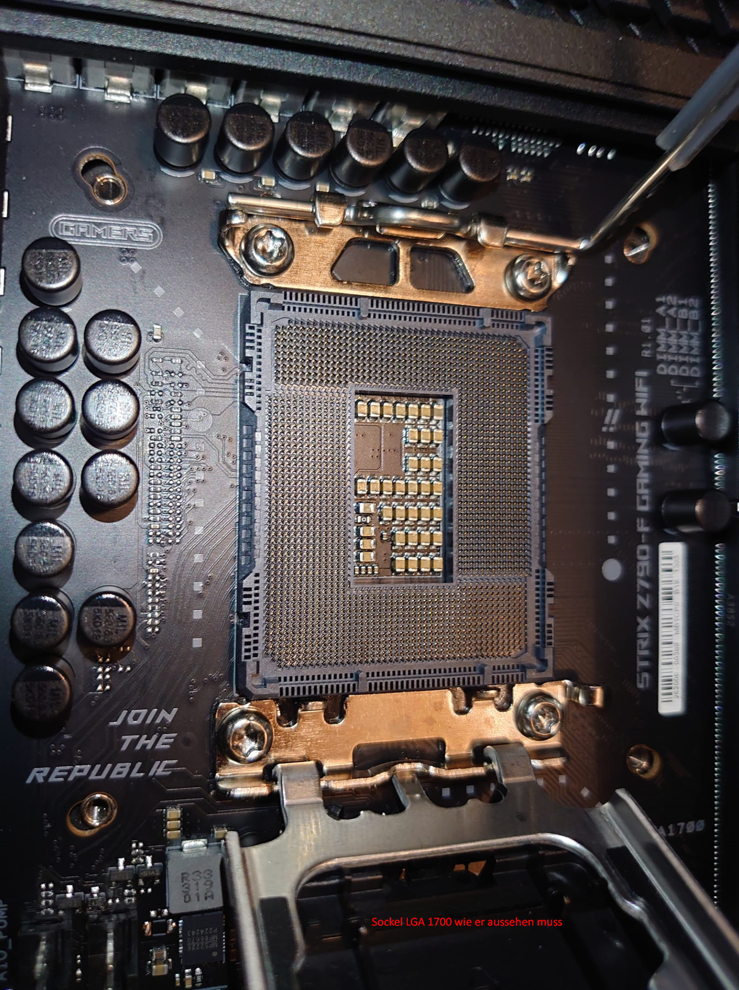

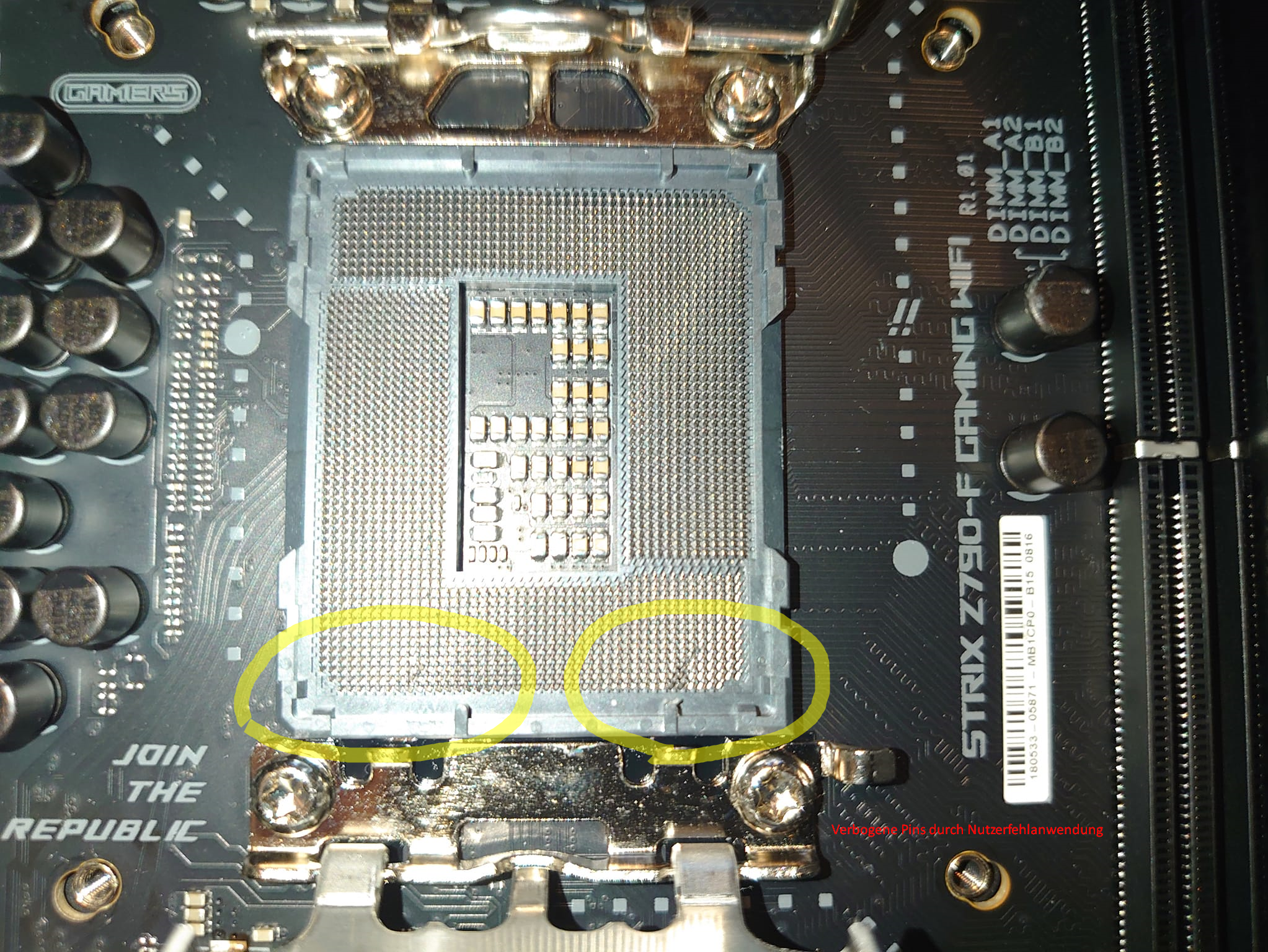

Ich habe versehentlich den Kardinalsfehler schlechthin begangen und Pins des Sockels verbogen.
Dies geschah rückblickend bereits beim unboxing des Motherboards und ist für mich nun nachvollziehbar.
Bei der ersten Betrachtung des Motherboards entfernte ich die schwarze Schutzkappe des Sockels um mir das Ganze mal aus der Nähe anzusehen.
Als ich den Deckel wieder befestigen wollte um den Sockel zu schützen interpretierte ich die "Nase" des schwarzen Deckels als etwas, was einrasten müsse. So klemmte ich diesen unter der Klemmvorrichtung der CPU ein und versuchte diese zu schließen und den Riegel einzuspannen.
Dabei haben sich die unteren zwei kleinen Knuppel des Deckels in die Pins gebohrt und minimal die Pins verbogen. Dies geschah Symmetrisch und wurde bei späterer Betrachtung von mir als normal empfunden aber genau hier war bereits der Fehler entstanden der alle anderen nach sich zog.
Dies geschah aus reinem Unverständnis von mir selbst und ich trage nun die Konsequenz daraus.
Leider ist es recht schwer Bilder zu finden wie die Pins genau aussehen und wie sie nicht aussehen sollten, daher hänge ich die Bilder hier an.
Natürlich fühle ich mich wie ein Idiot deswegen aber ich möchte dennoch diesen Vorfall hier als Warnung hinterlassen für Leute die auf diesen Thread durch eine Google-Suche stoßen.

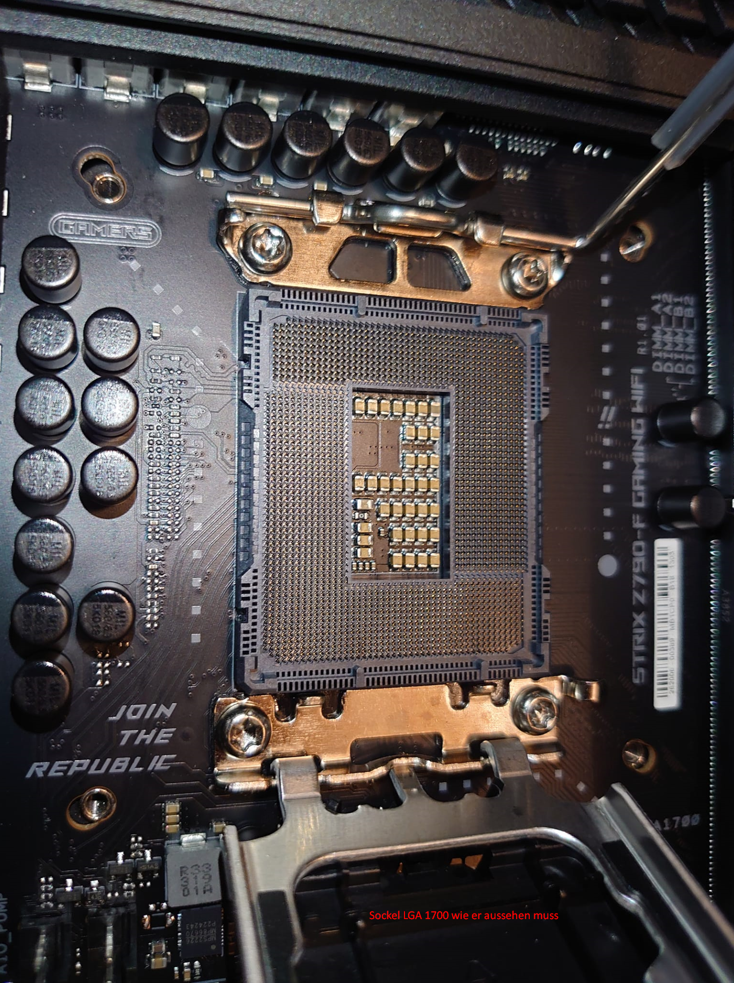

Nach Installation aller Komponenten ging ich ganz normal vor. Er erkannte auf Anhieb alles von relevanz und nach einigen geringen Änderungen im Bios startete ich Windows und bin nun dabei alles einzurichten.
Das Problem ist gelöst und ich möchte mich herzlich bei allen Teilnehmern dieser Unterhaltung bedanken und auflösen was nun war und zur Lösung beigetragen hat.

Guten Morgen! Schau mal hier rein, insbesondere Beitrag Nr. 3.
Du kannst den Sockel richten bzw. erneuern lassen, dann ist es zumindest kein Totalverlust.
https://www.hardwareluxx.de/community/threads/lg1700-sockel-reparatur.1346334/
