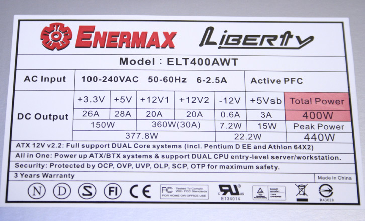

Hallo treat911,
das NT - welche Werte sind für die Ampere auf dem Aufkleber vom NT angegeben ? (A)
( +3,3V, +5V und für alle +12V zusammen )
so sieht das Leistungsschild aus:
Hallo treat911,
das NT kann, muß aber nicht - das Problem sein - die Werte auf den Leitungen sind OK - aber die Gesamtwattzahl -

Das NT zickt weniger rum - es kann aufgrund der eingebauten Hardware nicht genügend Leistung bei Last bringen - das wird das Problem - wie zuvor schon genannt - sein
hm laut cb müsste die leistung reichen! Mit der GTX 260 sind es im Idle 154W und unter Last 310W. Also wenn ich den PC mit Prime oder Furmark oa. auslaste läuft der auch 100% stabil. Vorher war ja eine 8800GTS 640MB drin da lief auch alles. LINK
Außerdem habe ich ein Strommessgerät vor den Pc geschaltet und er verbraucht jetzt im Idle 135W.
Ich versteh nur nicht so ganz warum das NT beim start nicht genug Leistung bringen sollte. Wenn es unter Last alles läuft?? :(
