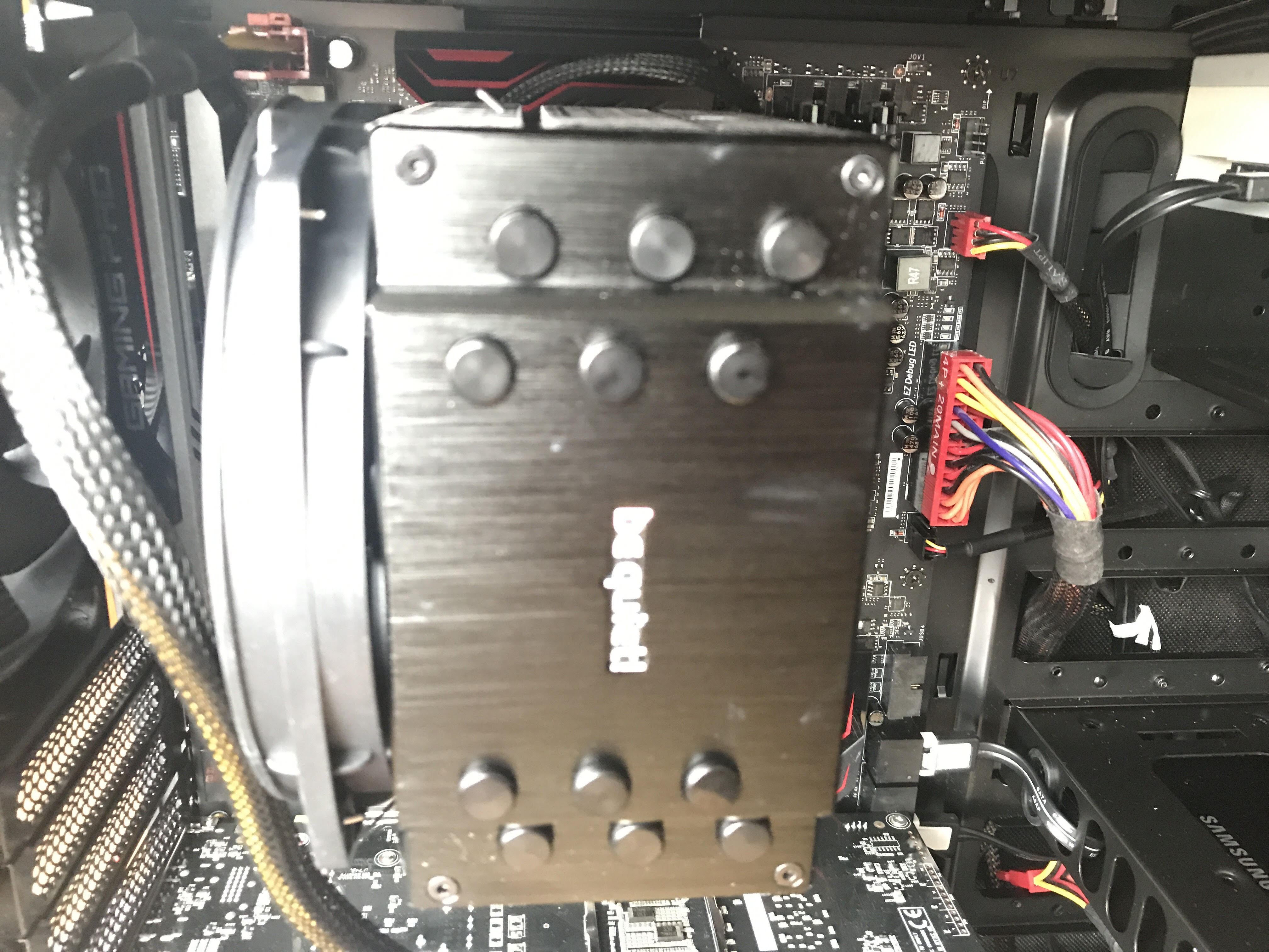

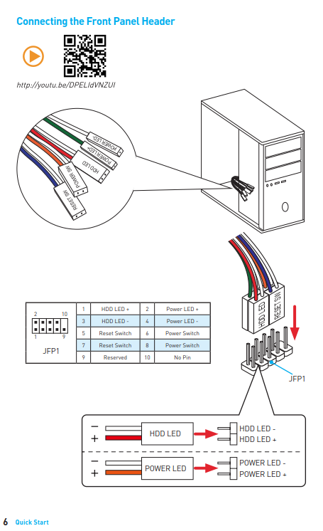

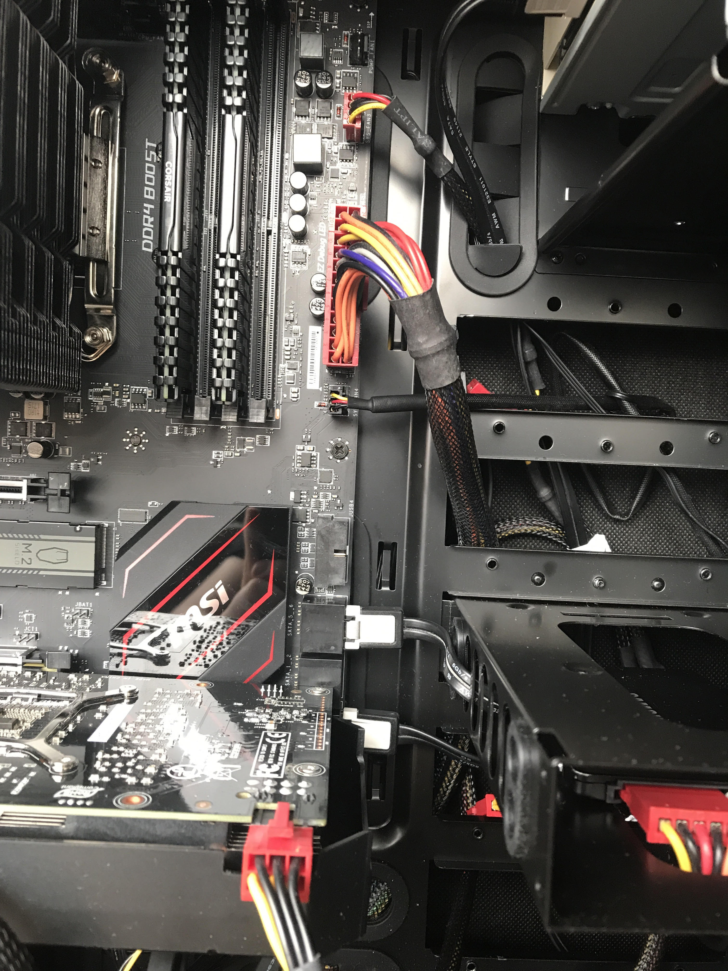

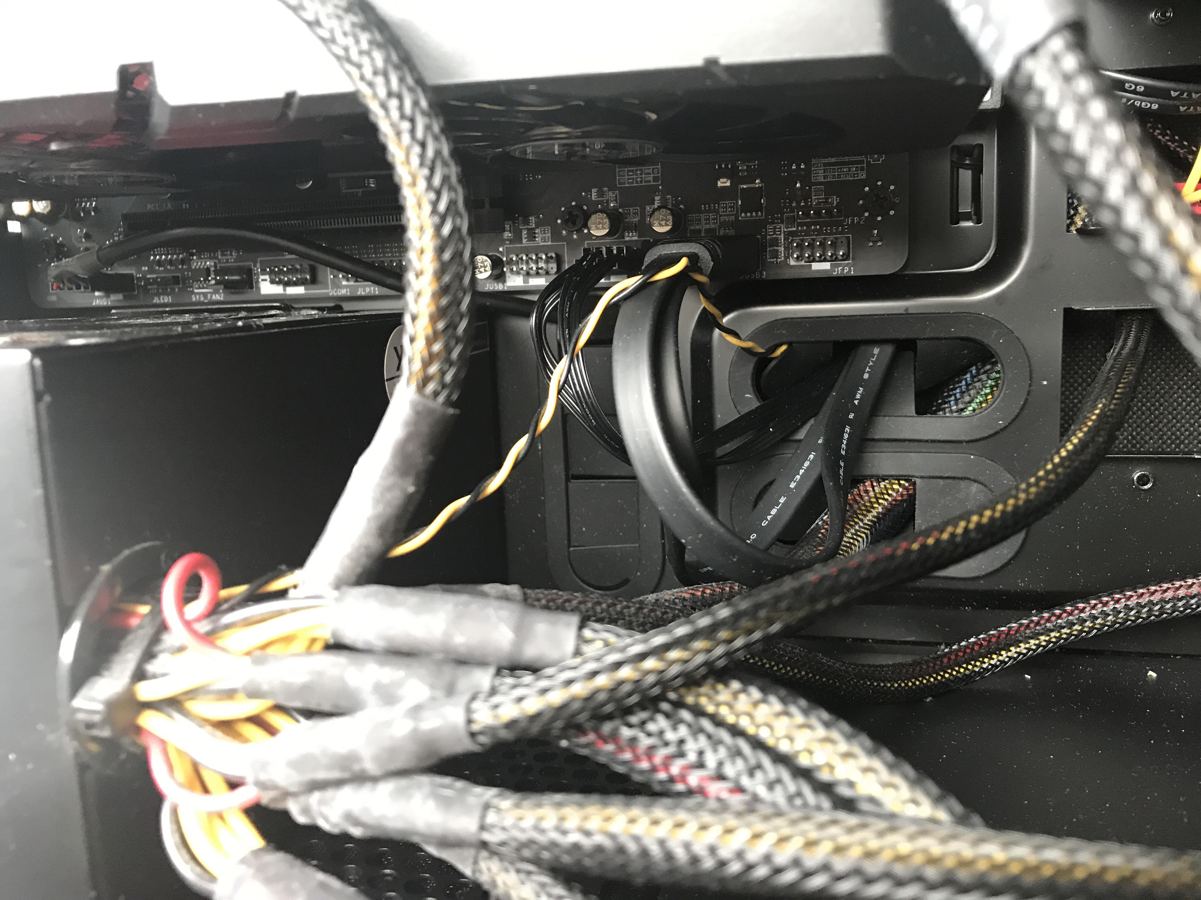

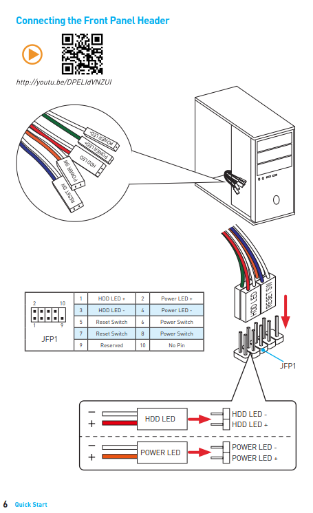

Also ich sehe das Problem auf dem 1. Bild. Ganz rechts die Pins JFP1 und JFP2 sind komplett nicht belegt, da müssen die kleinen schwarzen Stecker vom Gehäuse für Reset, HDD LED, Power Switch, beeper usw. eingesteckt werden. Weclher jetzt genau wo hin kommt steht im Handbuch und sicher auch auf dem board aufgedruckt.
Du hast alles in nen USB Port gesteckt (oder ganz vergessen). Herzlichen Glückwunsch :-)
Welche Anschlüsse wo auf JFP1 kommen siehe Handbuch vom Motherboard

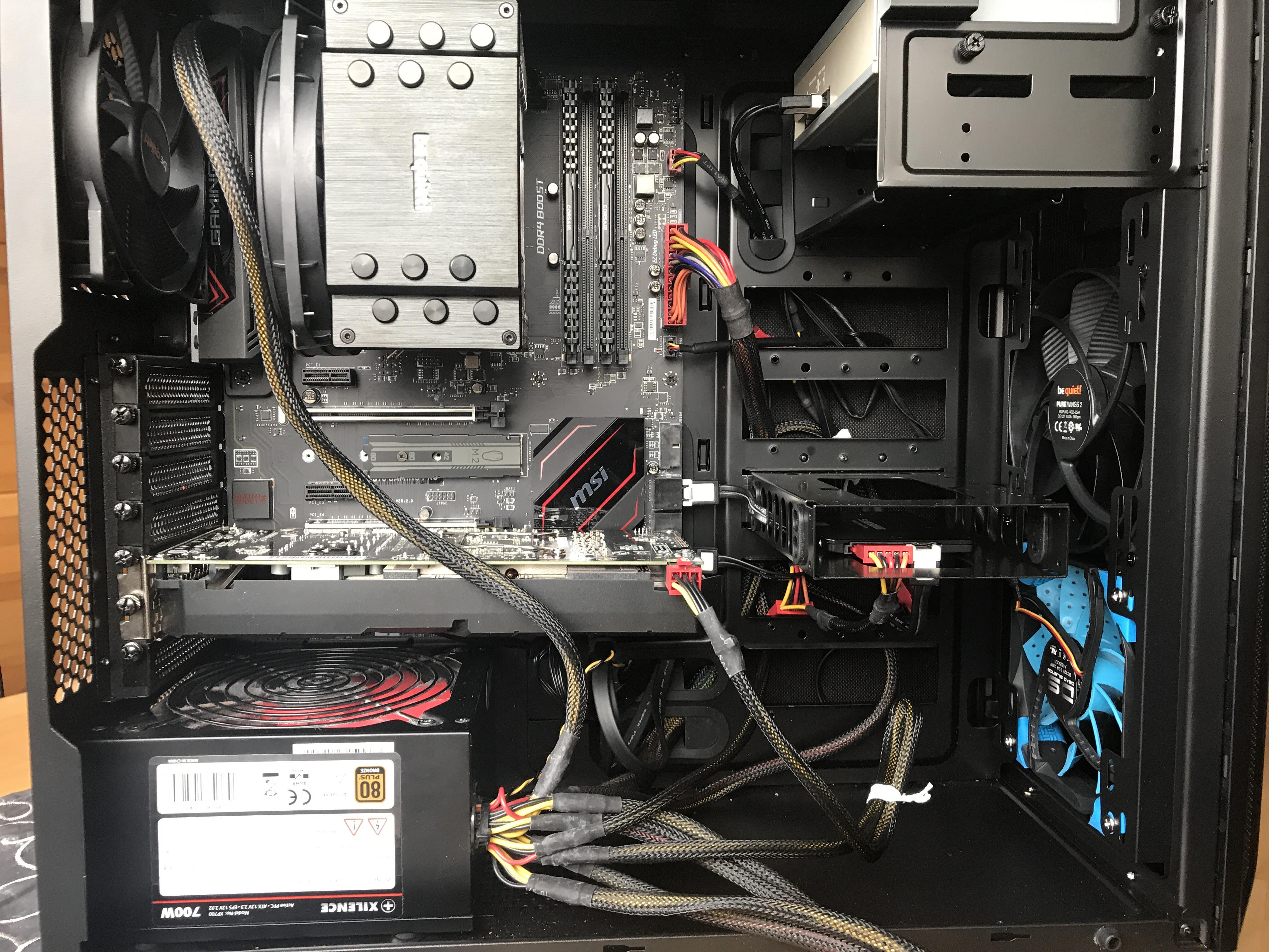

Hab es umgesteckt wenn ich jetzt den power button drücke leuchtet es kurz rot (glaube das mainboard) und dann geht es direkt wieder aus. Also liegt das mainboard vermutlich doch falsch auf ... oder kann es an etwas anderem liegen?
Gut, dann haste ja schonmal die Vorraussetzung für die oben vorgeschlagene Null-Methode geschaffen, nämlich, daß Strom da ist..dann kann es ja losgehen. Schade, daß noch mehr Fehler drin sind..
"Sofort wieder aus" als Reaktion vom Netzteil ist bedenklich. Wird ne Schutzschaltung sein, Kurzschluss o.ä..
Spiel da nicht zu viel rum, sondern mach gleich Nägel mit Köpfen. Falls nichts offensichtliches zu sehen ist, bau das Ding komplett neu auf, Schritt für Schritt nach Null-Methode. Notfalls erstmal ausserhalb vom Gehäuse.
edit: Der Dark Rock, hat der ne eigene Backplate? (Habe noch keinen montiert und Dein msi-board habe ich auch noch nicht in der Hand gehabt). Falls Du die msi-backplate demontieren musstest und gegen die Bequiet-platte getauscht hast.. dann würde ich da mit der Kurzschluss- bzw. Fehlersuche anfangen.
Abstandshalter glaube ich erstmal nicht, das Gehäuse ist ja für atx vorkonfiguriert. (Kontrollieren musste das trotzdem, vielleicht ist auch was zwischen Gehäuse und Board gefallen, Schraube o.ä.). Also 9 Stelzen, wo Schrauben reinkommen, bzw. bei Deinem Gehäuse nur acht Schrauben, der Abstandshalter in der Mitte vom Board nimmt keine Schraube auf, das ist ein Dorn, als Zentrierungshilfe gedacht ( Ja, habe das Purebase kürzlich selbst für meinen Neffen verbaut, deswegen weiss ich sowas *g*)

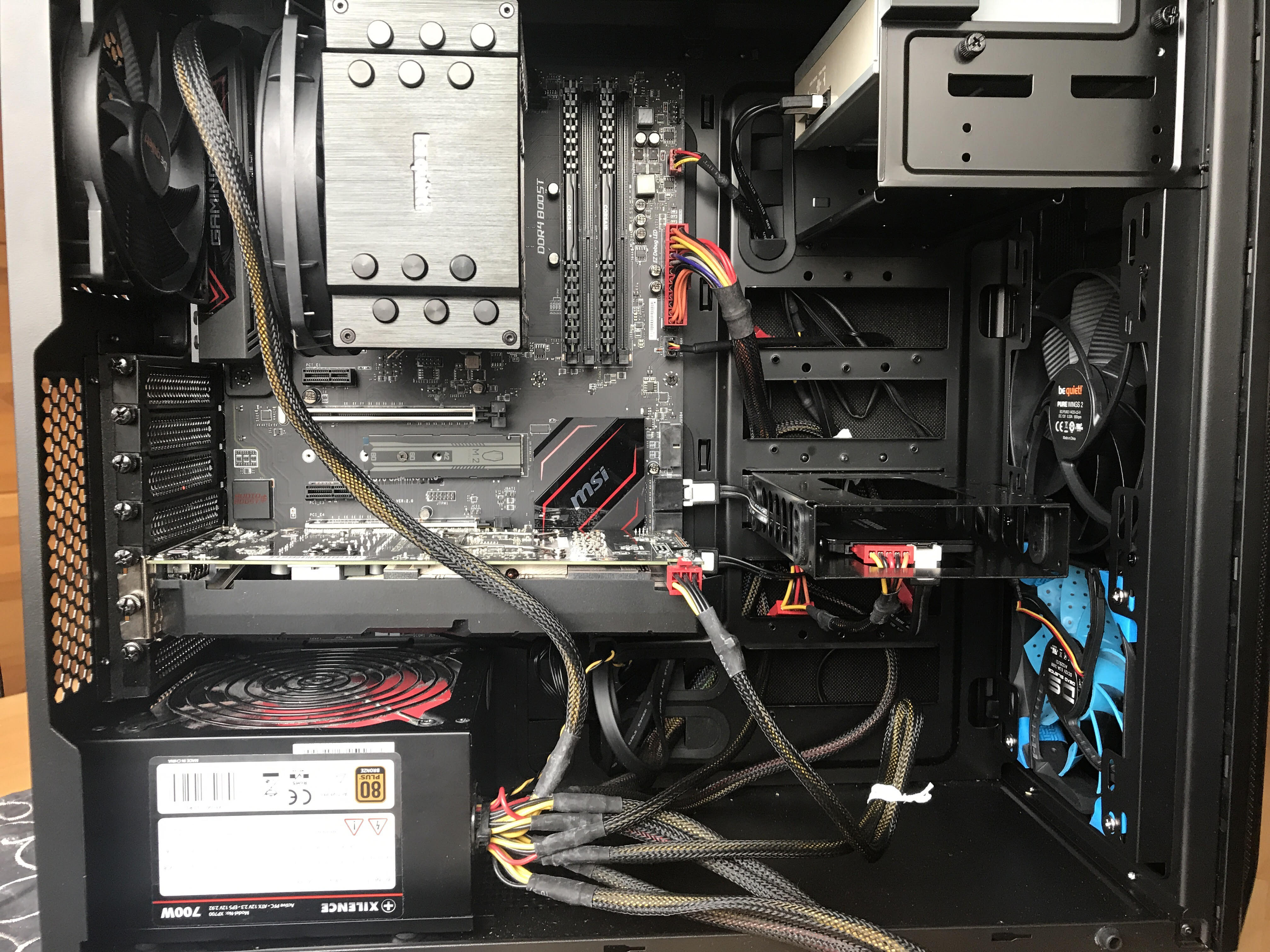

- Die RAMs stecken in den falschen Slots.
- Der Lüfter auf dem Kühler bläst in die falsche Richtung - wenn schon links, dann umdrehen...
- Ob die Gehäuseanschlüsse jetzt richtig stecken steht auch in den Sternen.
- Das mit der Backplatte vom Kühler solltest du auch überprüfen - kann mit Bauteilen an der Unterseite vom Board kollidieren.
Hat der Robo noch schön gesehen..
die Sache mit dem Ram.. imho müsste das trotzdem gehen, zumindest wird sich das NT deswegen nicht direkt wieder abschalten.. aber es es steht ja auch nicht umsonst dick und fett im Handbuch, welche Slots belegt werden sollen (Seite 14, mit Bild).
CPU-Lüfter und hinterer Gehäuseläufter..tatsächlich, die blasen voneinader weg, der eine raus, der andere rein, bzw. in die andere Richtung.. ok, deswegen geht das NT nicht wieder aus. Aber macht das Sinn? :-)
Dann möchte ich noch ergänzen: Grafikkarte nicht im ersten GPU-Slot. Das ist oft suboptimal, falls weniger pci-lanes damit verknüpft sind. Hier, bei dem Board, scheints aber wohl ok zu sein. Also Schwamm drüber. Und eh kein Grund, daß der Rechner direkt wieder aus geht.
Sry, aber wenn ich der Rechner wäre würde ich mit dem Netzteil auch nicht starten wollen. :freak:
  • Außerdem ist das NT verkert herum eingebaut
  • Der Lüfter vom CPU Kühler ist auf der falschen Seite montiert und arbeitet gegenbenen Falles auch gegen die Lüfter im Heck
  • Die Graka sitzt im falschen Slot
  • RAM gehört in A2 und B2!
  • Der RAM bremst die CPU unnötig aus, warum so langsamen RAM?
  • Gehäuse hat wirklich super Möglichkeiten für Kabelmanagement und dann so ein "Sauhaufen"
